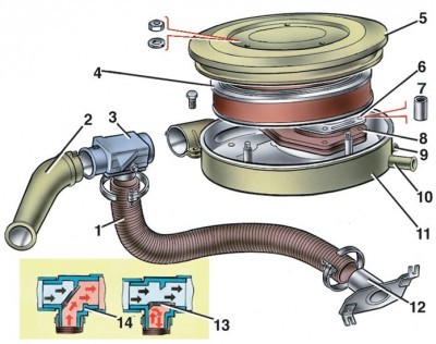

и еще: нужна ли деталь под номером 2? А то такой у меня нету
Сообщения: 47905
Благодарил (а): 1507 раз
Поблагодарили: 3737 раз
Re: "Жигуль" от Жигуля
Непрочитанное сообщение Антон80 » Вт мар 24, 2015 13:30:20
Никогда ее не было и все было отлично. А вот 1 и 3 нужны однозначно.
Непрочитанное сообщение Йожык » Вт мар 24, 2015 13:32:01
Жигуль писал(а): нужна ли деталь под номером 2?
Это типа забор холодного воздуха.
Непрочитанное сообщение bilbo » Ср мар 25, 2015 16:49:55
Да не особо и нужна эта деталь.
