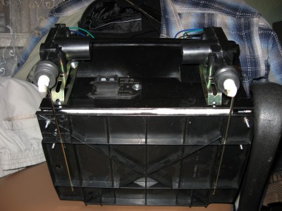

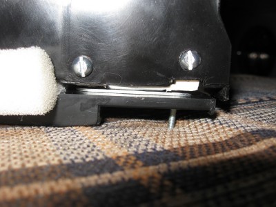

Ну вот начал другой вариант доработки печки. Пришлось купить новый корпус (низ) печки так как старый весь в дырах. начал с того что удалил ручку открытия нижний заслонки. (интересно какой длиннорукий конструктор ее придумал). Проклеил по стыку крышки с корпусом поролон - для герметичности, и установил магниты для фиксации в закрытом состоянии. На вопрос - зачем была удалена ручка отвечу позже когда доработаю свою идею. Фото прилагаются.
Лишний попролон сегодня был удачно срезан, что будет видно на следующих фото.

Ну как и обещал выкладываю доработку своей печки, а именно почему же я убрал ручку открывания заслонки.
Данные активаторы запитываются через реле и выводится кнопка управления на консоль (дабы там стоят только 3 переключателя), которая осталась у меня от прежнего владельца (кнопка управлением стеклоподъемниками). Также установлено сопротивление от Шевинива. В принципе это все. Можете коментировать.

Gofen не отпускает меня ощущение, что борода если и встанет на место то без магнитолы, ее пространство съедят активаторы.

а вот и нет дабы у меня магнитола малых габаритов (без диска - флеш и радио).

Gofen писал(а):Ну как и обещал выкладываю доработку своей печки, а именно почему же я убрал ручку открывания заслонки.Данные активаторы запитываются через реле и выводится кнопка управления на консоль (дабы там стоят только 3 переключателя), которая осталась у меня от прежнего владельца (кнопка управлением стеклоподъемниками). Также установлено сопротивление от Шевинива. В принципе это все. Можете коментировать.
вот у меня тоже подобная задумка давно гложет, только вместо активаторов хочу использовать ММР

А не слишком наворочено, что с активаторами, что с редукторами?

Не совсем понял - теперь у "заслонки" только 2 положения, открыто полностью и закрыто?

vaduha75 писал(а):Не совсем понял - теперь у "заслонки" только 2 положения, открыто полностью и закрыто?
Gofen, дабы означает что-бы, а не т.к. :i
да абсолютно верно. Но второе положение не полностью открыто - как раз чуть в ноги и чуть наверх.
