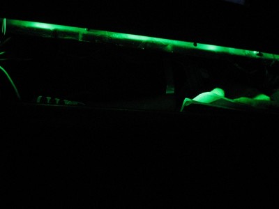

Подкину еще фотки подсветки салона.
Подсветка полки над бардачком. (оспользовал технологию указанную выше-светики в прозрачной трубке)
Подсветка полки под бардачком

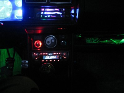

Общий фон салона. На консоли красным выведена подсветки ручки печки (калина).

Gofen писал(а):Общий фон салона. На консоли красным выведена подсветки ручки печки (калина).
:hmmm: а крутилка то от 09 ....
Gofen
Сообщения: 456
Поблагодарили: 29 раз
Re: Подсветочки
Непрочитанное сообщение Gofen » Вт ноя 01, 2011 18:35:34
Когда покупал сказали калина и ручку дали = хотя мож я не прав не буду утверждать.
senatora
Сообщения: 1461
Откуда: Рязань, регион 62
Благодарил (а): 93 раза
Поблагодарили: 82 раза
Re: Подсветочки
Непрочитанное сообщение senatora » Вт ноя 01, 2011 19:01:49
Gofen писал(а):На консоли красным выведена подсветки ручки печки (калина).
А "дупло" под ручку дорабатывал или просто снял регулировку яркости приборов и вонзил туда переключатель скоростей печки?

Gofen писал(а):Когда покупал сказали калина и ручку дали = хотя мож я не прав не буду утверждать.
:hmmm: вот такая от калины Изображение
Gofen
Сообщения: 456
Re: Подсветочки
Непрочитанное сообщение Gofen » Вт ноя 01, 2011 19:07:38
Буду знать мне как раз такая и нужна, а то стоит маленькая а гнездо больше как то не красиво смотрится. Но подсветку как окантовку оставлю.
Gofen
Сообщения: 456
Re: Подсветочки
Непрочитанное сообщение Gofen » Вт ноя 01, 2011 19:09:49
Ну как сказать - отрезал сзади выступающую часть и укоротил длину ручки и все. а гайка подошла от ручки 09

и у 09 переключатель на 3 положения(вроде), а у калины на 4 и надо сопротивление ставить от шнивы

переключатель на 4 положения (выкл и еще 3 разных), Сопротивление и от 09 пойдет. А растачивать при установке ничего не надо. просто сзади выступающую часть отрезаем и все ставим переключатель в отверстие и закручиваем спереди гайкой.

:no: у калиновского по мимо выкл еще 4 положения, от 09 сопротивление только на 3 положения и так как он толще 09, то надо растачивать....
