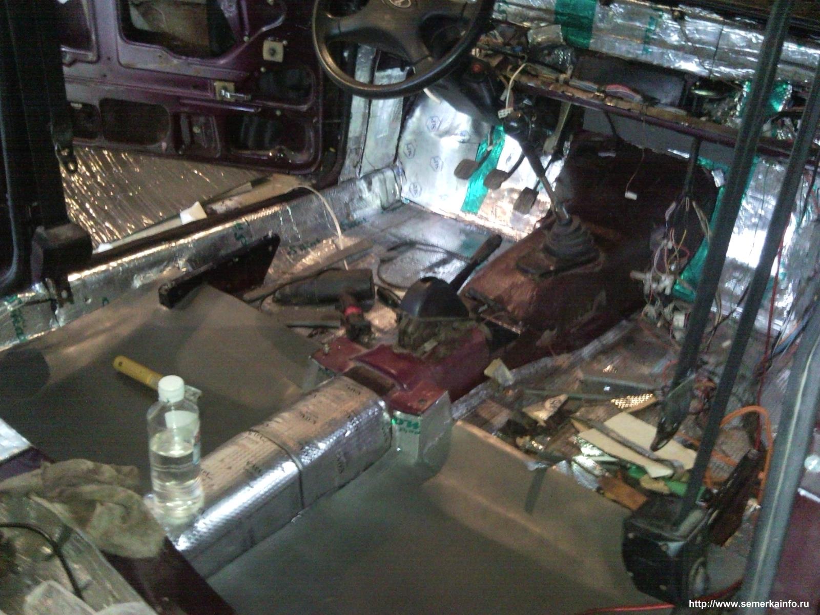

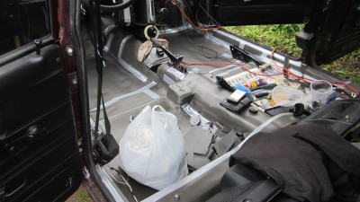

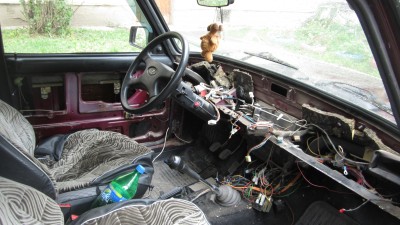

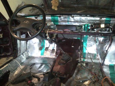

Как и обещал фото отчёт

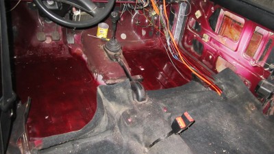

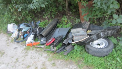

Разборка, снятие торпеды и всего остального

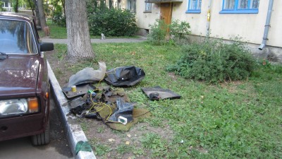

Погода была хорошая, поэтому начинали делать во дворе
Всё разобрано

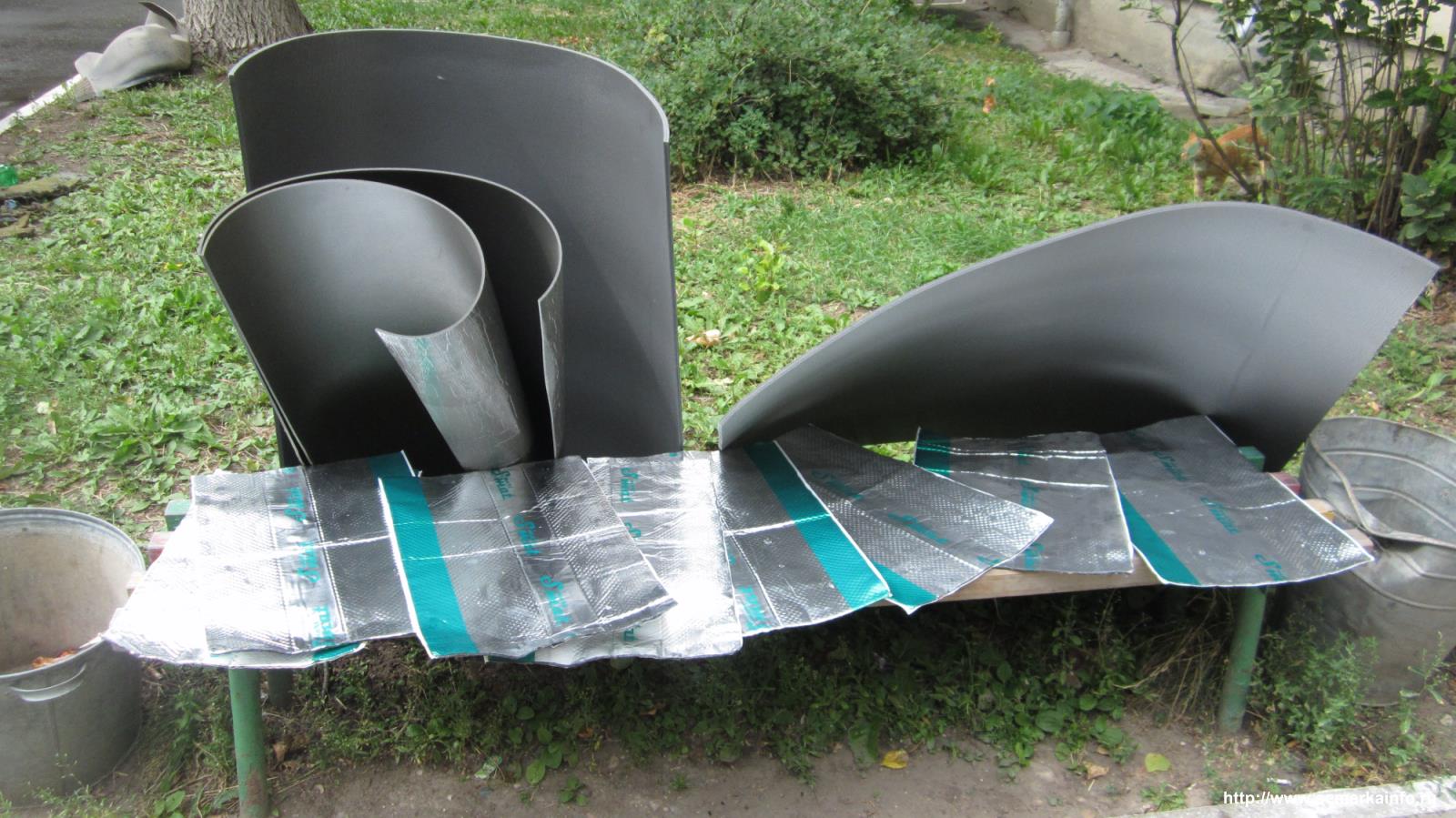

Материалы, купленные на первый день работ. Разборка салона заняла не мало времени, плюс периодический дождик, поэтому материала купил не много, зная что много проклеить сразу не получится
Стандарная виброизоляция была оторвана. Под ней был только грунт, поэтому весь передний пол был вычищен от остатков вибры и небольшой ржавчины в некоторых местах, а потом загрунтован и покрашен в цвет кузова

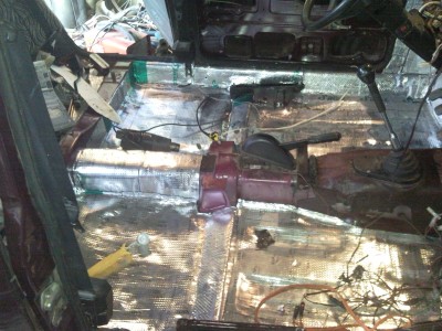

Непрочитанное сообщение Dollar » Пн фев 25, 2013 0:43:44

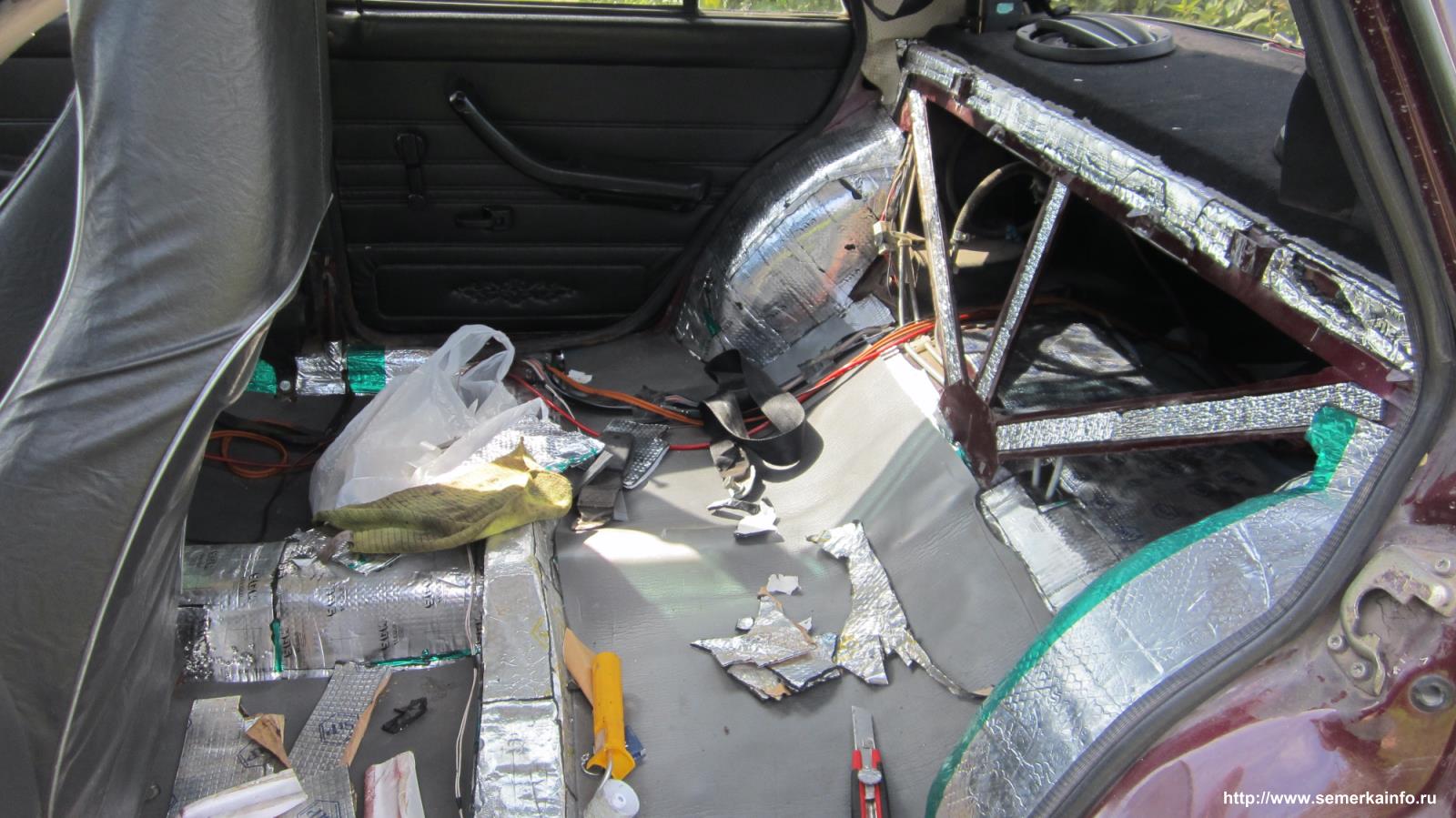

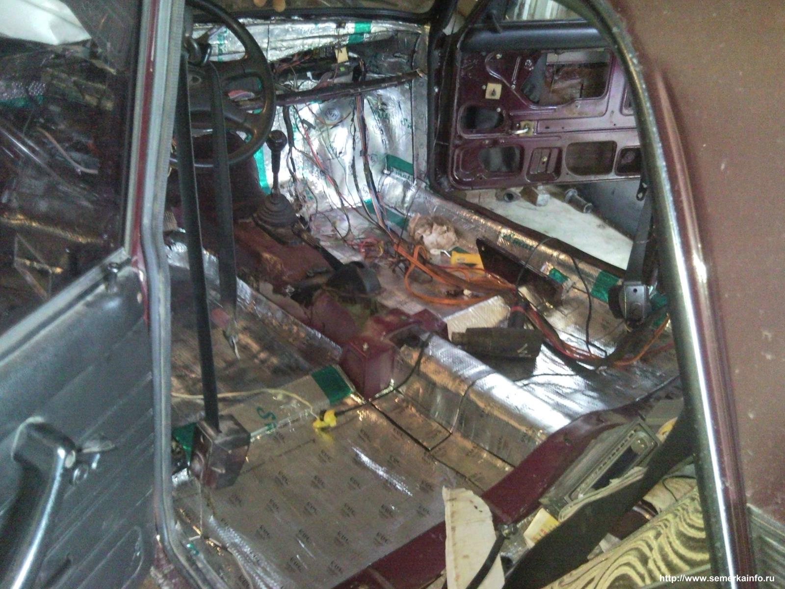

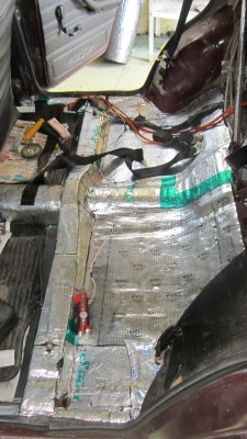

Перебрался в гараж..
Были докуплены материалы, в том числе SGM 4мм (Аналог STP Bomb)
Процесс пошел...

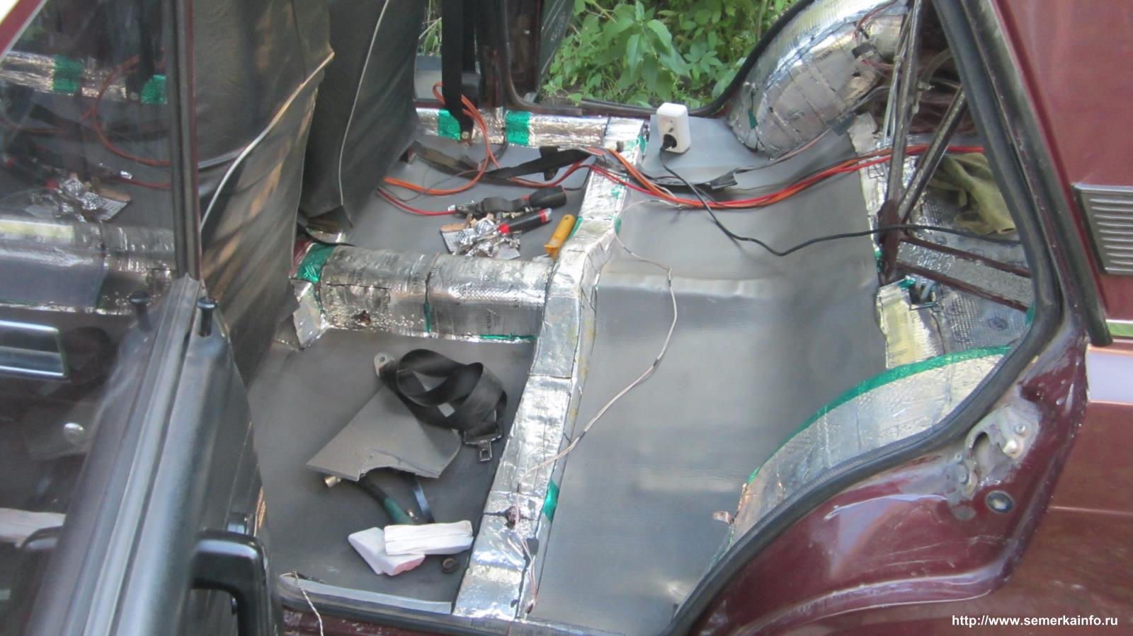

Под задним сидением

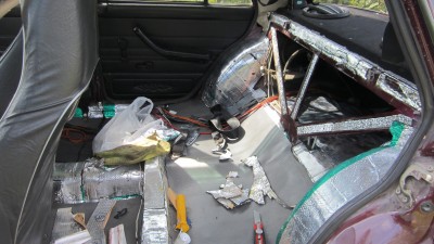

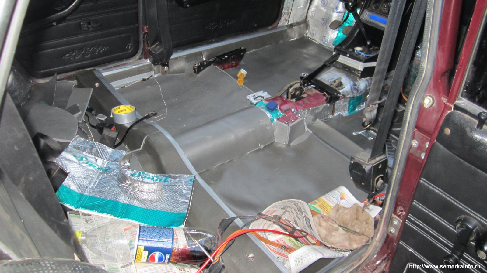

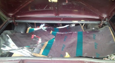

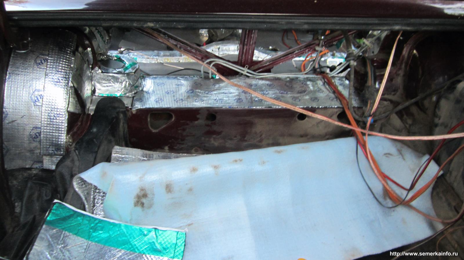

Добрался до задних арок. Решил заодно доклеить остатки материала в багажнике.
Достал всё из багажника
Dollar
Сообщения: 399
Откуда: Вологда
Поблагодарили: 13 раз
Re: Шумоизоляция.

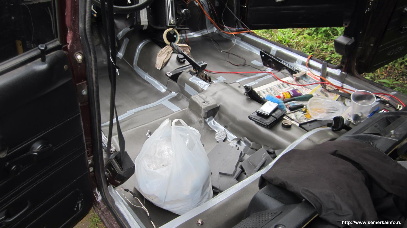

Непрочитанное сообщение Dollar » Пн фев 25, 2013 1:13:00
Вибро- шумоизоляция пола завершена :palcheg:

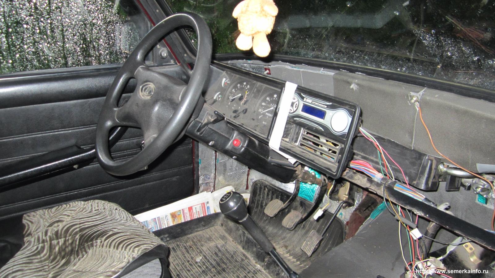

Непрочитанное сообщение Dollar » Пн фев 25, 2013 2:34:16

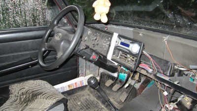

Облегченный вариант LOL Вот так приходилось ездить, пока делал шумку :whistlin: А как-то пару дней катался вообще без приборки. Ремень за ручник цеплял LOL Хорошо что ДПСы этого не видели :devil:
Re: Шумоизоляция.
Непрочитанное сообщение VLAD » Пн фев 25, 2013 14:22:54
Dollar
На полу в салоне серый материал поверх вибры - это сплэн?
Dollar
Сообщения: 399
Откуда: Вологда
Re: Шумоизоляция.
Непрочитанное сообщение Dollar » Пн фев 25, 2013 16:12:53
VLAD писал(а):Dollar
Да, это сплэн.
