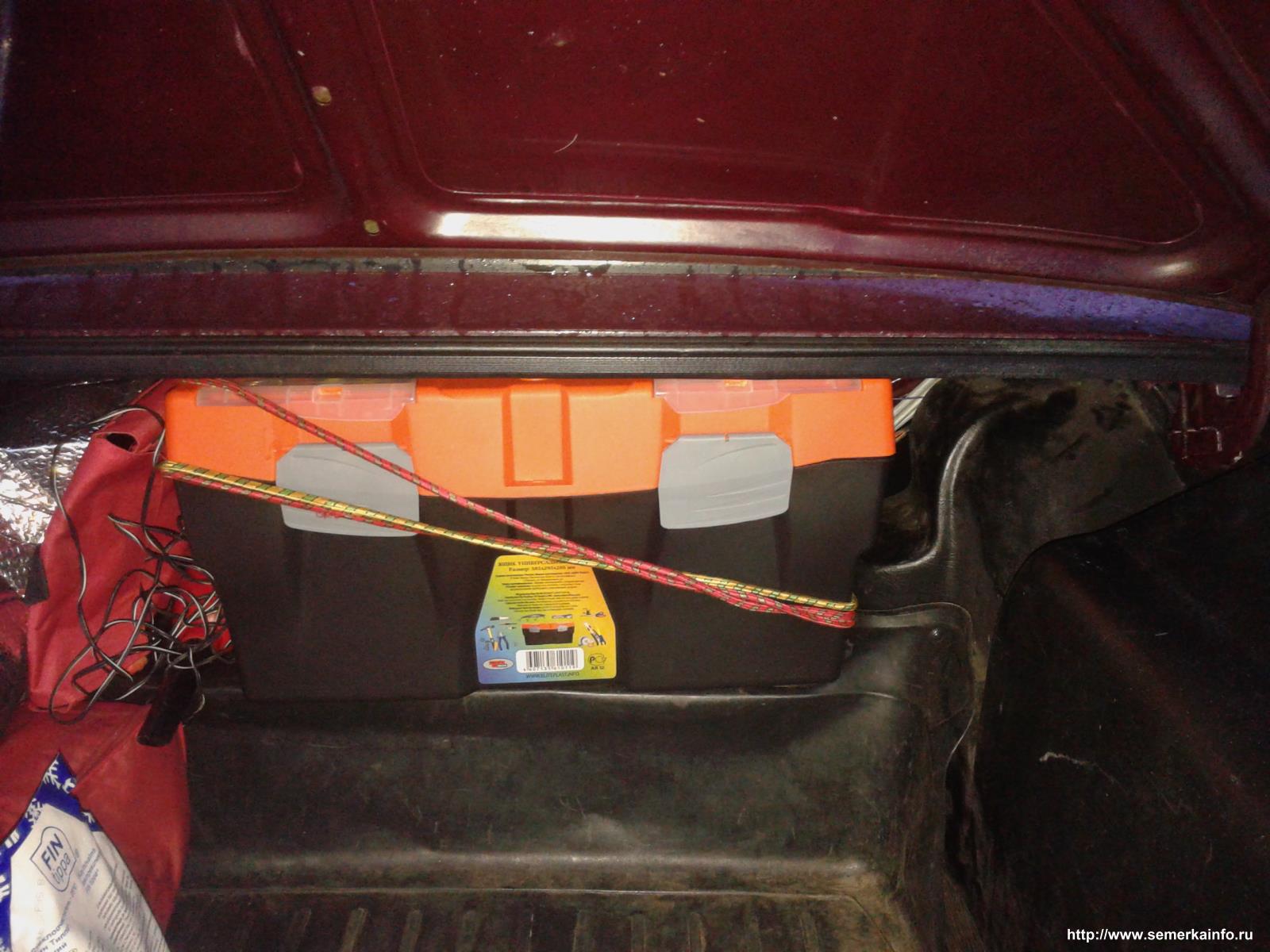

возник вопрос. купил ящик в машину в багажник ну всякое там барахло складывать и что бы он в движении не падал закрепил резиновыми стяжками (или как их там называют не знаю).Стяжки эти зацепил за железные трубки в багажнике. Вопрос такой как думаете это безопасно? Как я понят это трубки от бензобака....
Ящик то не то что бы уж очень тяжелый, но и не легкий.
Или лучше что то колхозить с сеткой?
Фото прилагаю. Стрелками указал за какие трубки зацепил
Schmel10
Сообщения: 910
Откуда: Тульская область
Благодарил (а): 99 раз
Поблагодарили: 24 раза
Re: Запах бензина в инжекторной семерке
Непрочитанное сообщение Schmel10 » Сб мар 05, 2016 17:44:34
Сними заднее сидение и прикрути петельки.
Добавлено спустя 41 секунду:
А лучше установи ГБО и на этой полке будет баллон.

zong1989 писал(а): и что бы он в движении не падал закрепил резиновыми стяжками
Попробуй без них. Упадёт? Фиг, поверь. За трубки цеплять - не лучшее решение,ты и сам понимаешь.
Schmel10 писал(а):Сними заднее сидение и прикрути петельки.
... или к перекрЕстьям/рёбрам перегородки.

Я про это и имел ввиду.Чтоб к ним прикрутить нужно снять сиденье.

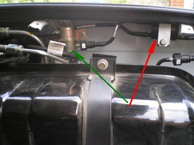

true писал(а):у меня Евро3, так у меня только два клапана стоит за обшивкой...
Так и есть - перепускной и гравитационный. В "экстренных" ситуациях б/бак общается с атмосферой через клапана в своей заливной пробке.
Вот у меня тоже система как на фото - значит Е3.
Переодически попахивает бензином, как-будто какой-то клапан травит, но того кото должен стравливать у меня нет.
При открывании крышки б/б (а она у меня с замком не родная), никаких пшш..пшиков не происходит.
Может пластмаска какая лопнула...
Или все это клапан, который где-то стоит...

моя проблема решилась покупкой правильной крышки.
