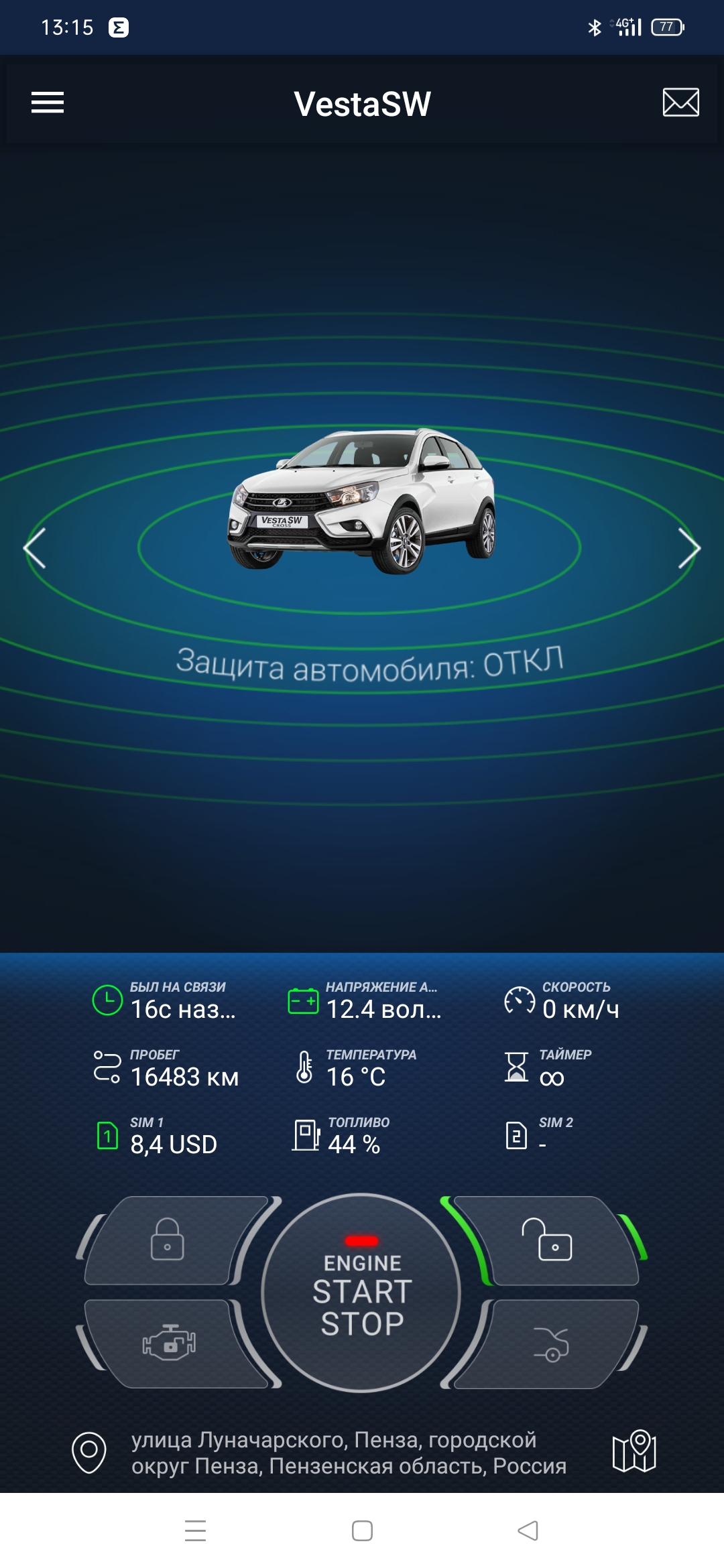

Свершилось, не прошло и двух лет :preved: vesta connect на борту.
Пока установил по "короткому варианту", на пробу, так сказать. Первые пару суток приложение не адекватно, ставил в субботу. Сегодня походу админ вышел на работу :D . Интересно как реализован датчик удара и уровня, как бы они есть. Надо ещё сирену поставить, а то машина молчит, а телефон орёт. Интересно глушится двигатель при постановке на "логическую нейтраль", при закрытии двери водителя.
Как обычно, сломалось одно крепление нижней панели торпеды, думаю брак, т.к. литьё заметно тоньше остальных. Попутно зашумил шиток приборов и место магнитолы, теперь тихо на "стиральной доске".

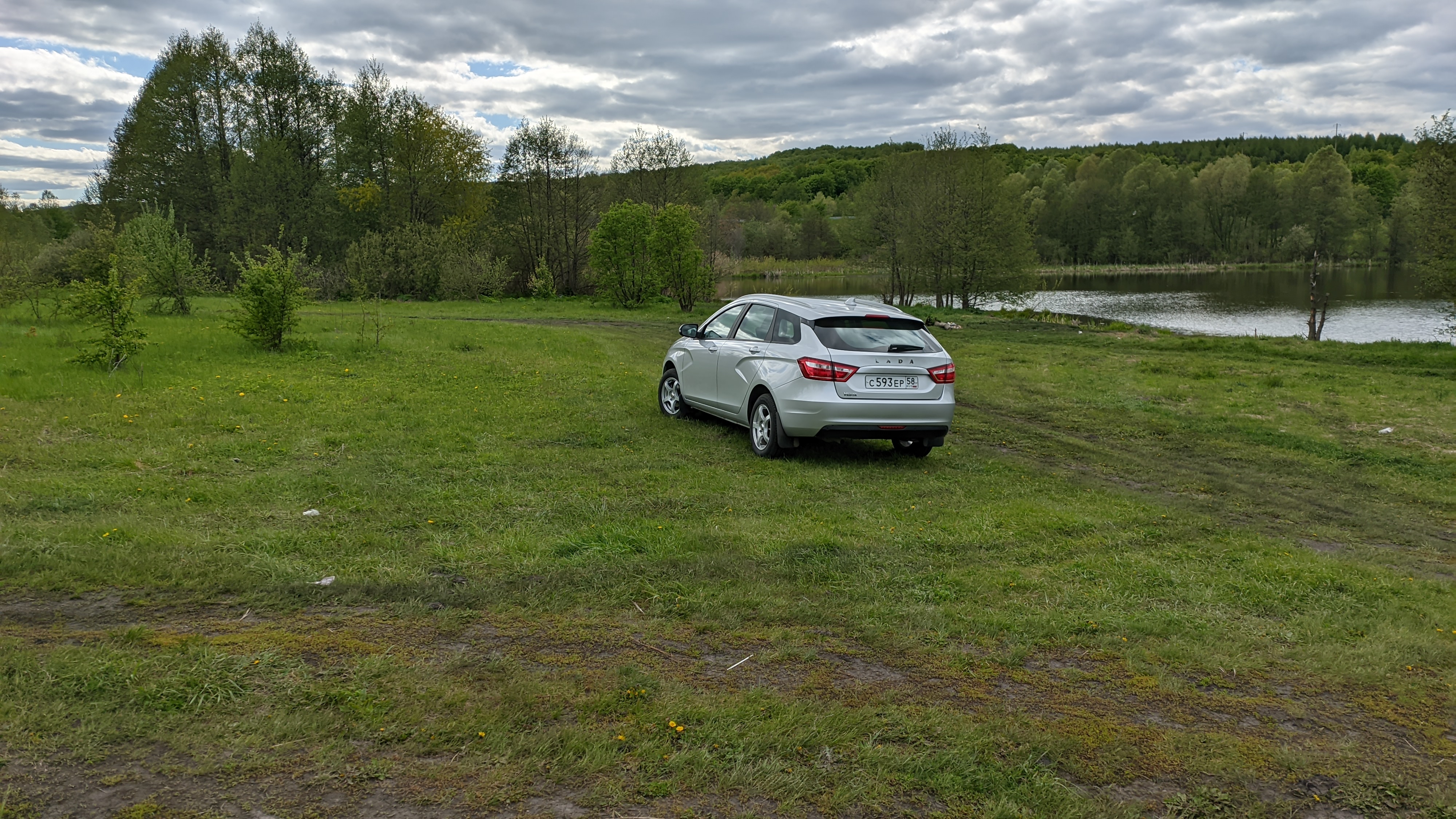

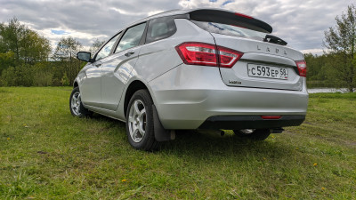

Что то я давно фоток не выкладывал... :fear:
Пс-с-с, парень, не хочешь отвести рассаду на дачу?
Отправлено спустя 7 минут 38 секунд:
Недавно выяснил один момент - как заметить настоящего рыбака по его машине? Всё очень просто, это должна быть низкая иномарка (солярис, рио, круз, поло) с напрочь вмятыми порогами :D . Мы тут с дочкой ездили на местное водохранилище. Погода класс, рыбаков море, машин хватает. Вот тут я и научился отличат рыбаков от любителей посидеть на берегу (кем и сам являюсь) :clap2: .

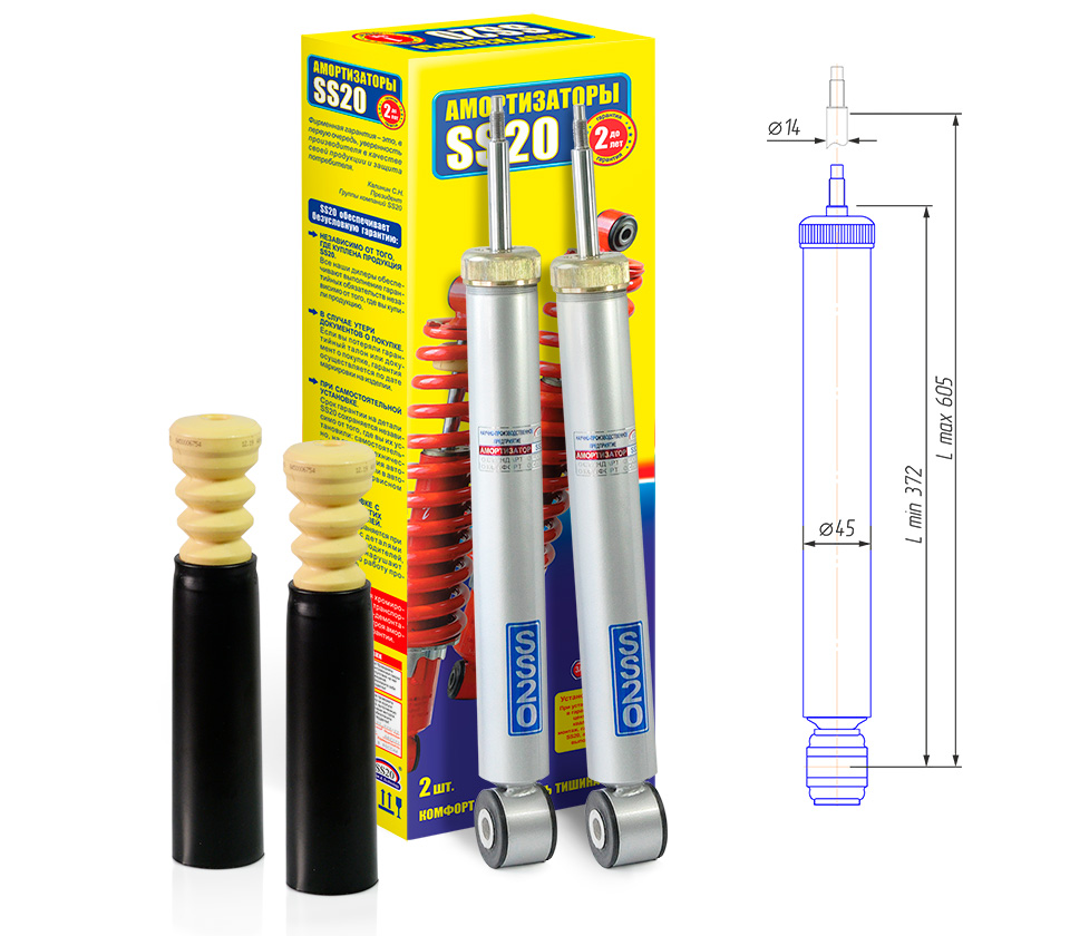

Непрочитанное сообщение Classic » Вт июн 07, 2022 4:20:50
Попробуй амортизаторы нештатные. Блогер с белорусского клуба хвалит "Технологии Будущего".

Непрочитанное сообщение Smarticus » Вт июн 07, 2022 6:45:31
Давно смотрю на SS20 "Шоссе" или "Спорт"
но, то велосипеды со снарягой, то спецоперация. Комплект то подорожал чуть более чем в два раза, а теперь и купить его нельзя.

Непрочитанное сообщение Smarticus » Чт июн 09, 2022 7:36:35
Читаю сейчас о них. Думается они чисто гидравлические и разборные. Можно жидкость менять самому... можно попробовать от мото или вело вилок ... :hmmm: хм... гемор или путь к точной настройке? но крайне интересно.
Отправлено спустя 1 час 3 минуты 50 секунд:
Точно... гидравлика. Видос посмотрел.

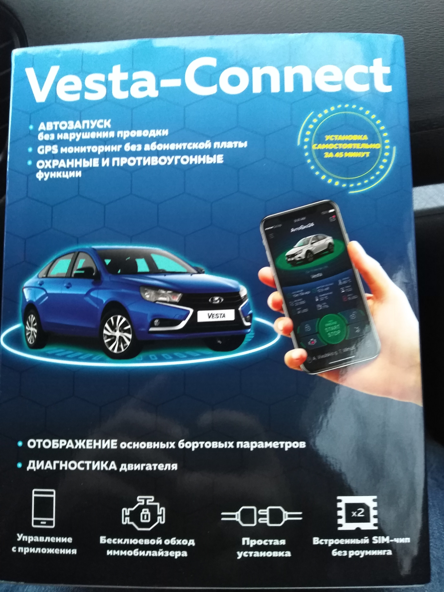

Непрочитанное сообщение Smarticus » Чт июн 09, 2022 12:55:29
Ну да.
То, о чём ты подумал называется lada connect (заводская система как доп ставится), а vesta connect это и есть АвтоОко24.
фотка не моя, но идентичная
есть и granta connect и renault connect и так далее, все от АвтоОко24.

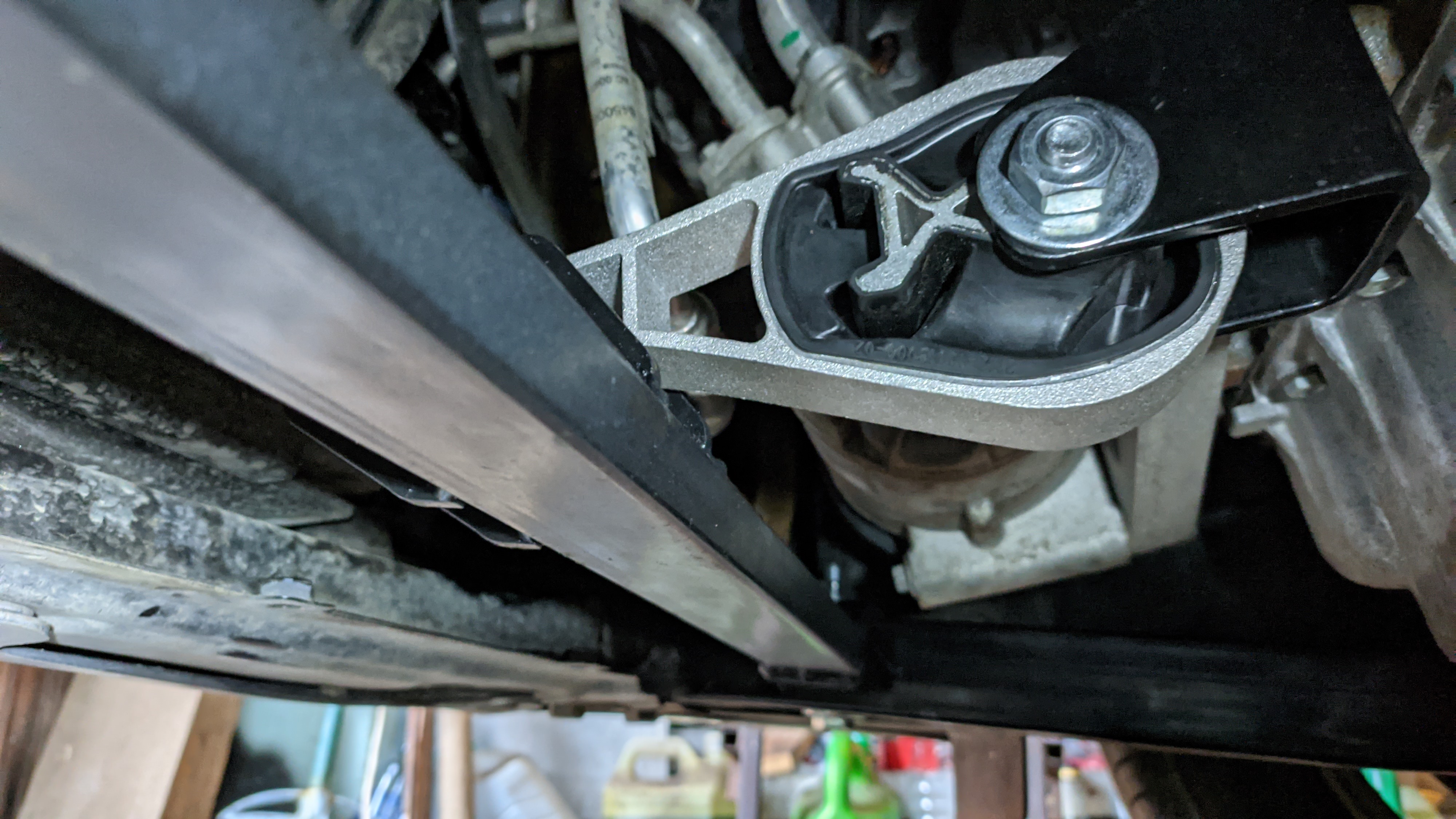

Непрочитанное сообщение Smarticus » Чт июн 09, 2022 20:26:03
Classic, у каждого свое мнение, как и дырка в ж... :D . Если серьёзно то хочется уверенности на трассе и дорогах областного значения. Мне видится такой путь, пока такой.

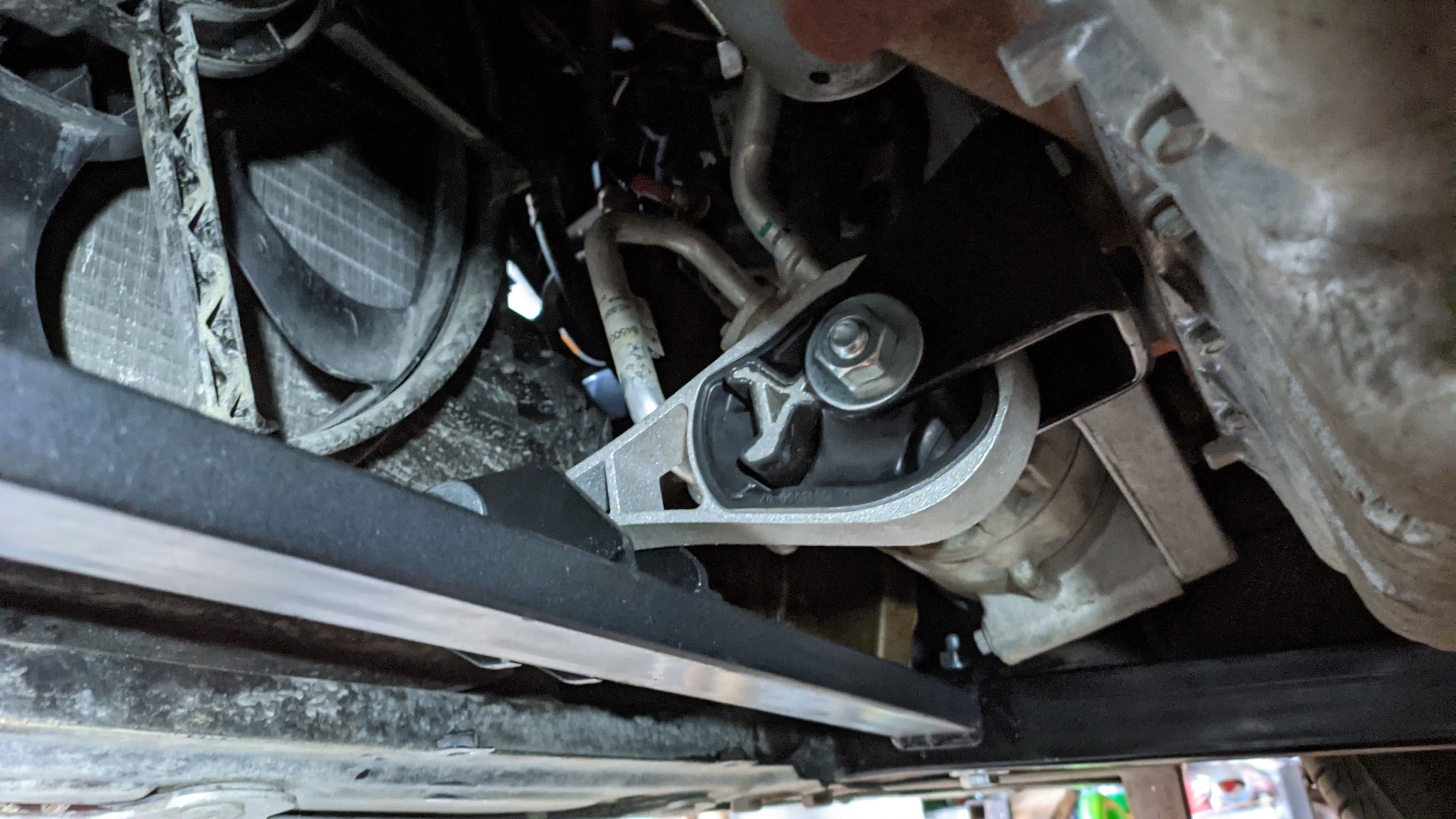

И вторая доработка "сарайчика", вуаля:
Считаю эту доработку полезной и практичной.

Непрочитанное сообщение Classic » Пт июн 10, 2022 3:21:16
Опора двигателя? Ну да- вроде с ней движок мёртво стоит. Но оно надо так? Ну не полные же дураки на ВАЗе работают (тем более под присмотром иностранца тогда). Может всё же двигателю нужна некоторая свобода перемещений? Например, чтоб уменьшить нагрузки на кузов (швы в частности) при перегазовках. Почему мы всегда считаем себя умнее инженеров автогиганта? :) И с управляемостью так же. Какая ещё уверенность на дороге нужна? Чтоб на 100 км/ч в повороты входить? Тогда ты просто не ту машину купил. :)
Ладно, не обращай внимания на старого брюзгу. :beer2:

Непрочитанное сообщение Препод48рус » Пт июн 10, 2022 4:45:48
Classic, дергающийся мотор убивает гофру к 30 000 км, если на грантах она без проблем ходит 100000+ км, то у весты это расходник.

Непрочитанное сообщение Smarticus » Пт июн 10, 2022 6:53:57
К гадалке не ходи. Плавали, т.е. меняли. Вообще тут длинная история появления тех подушек двигателя и в том количестве, что есть с завода. И вот первые весты 1,6 с ниссановким мотором и кпп рено всё проясняют. Вот для этих агрегатов под капотом эти подушки, а не для "толстого шестнаря с чугунным задом и громадной кпп". Сегодня жёсткость подушек заметно возрасла, разницу я в 2021-м почувствовал сразу, родная такая вибрация на руле - приоровская. Цель моей доработки спасти гофру и родные заводские подушки. Другими словами я вложился в надёжность.

Непрочитанное сообщение Smarticus » Вт июн 14, 2022 7:38:13
Отвлечёмся от публичных осуждений и порицаний.
Поездил я несколько сотен км с "новой опорой". Что не понравилось: субъективно минусов не увидел в эксплуатации, возможно они вылезут далее. Что понравилось: 1. Целостность ощущения двигателя с автомобилем (пропали клевки на низких передачах, на переключениях вниз при обгонах) 2. Никаких вибраций не добавилось (даже стало лучше в этом плане) 3. Комфорт передвижения однозначно прирос.
Такой вариант улучшения весты мне зашёл на 100%, рекомендую ставить такую опору сразу после покупки нового автомобиля (если ещё остались новые весты). У замены штатных опор на доработанные больше минусов да и бюджет тоже.
