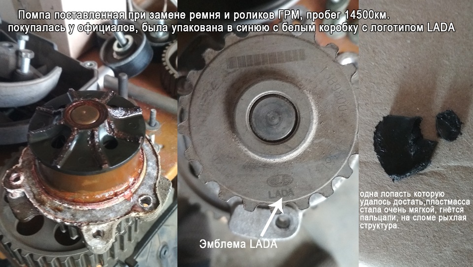

С Приоровода фотка. Кто-то тут на форуме недавно искал плохую циркуляцию(перегрев на ХХ) ОЖ по системе...Не могу найти.

Жуть.

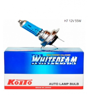

А сегодня вечером по пути домой погасла одна фара ближний свет, когда я их там ставил, не помню уже.
Зело недоволен, Koito, дорого обходится.

Саша, а който стандартной яркости? Не +100500% ?

Мишань, вот эти.
Отправлено спустя 7 минут 20 секунд:
Они вроде как плюсовые но за счёт газов, мощность потребления стандартная.
Есть подозрение, что генератор немного причастен к кончине ламп, моргают фары из за него при каждом сбросе оборотов во время езды. Сейчас заказал, едет другой РН, посмотрим изменится ли что то в плане стабильности напряжения на борту.
Каждый день в роли ДХО.
