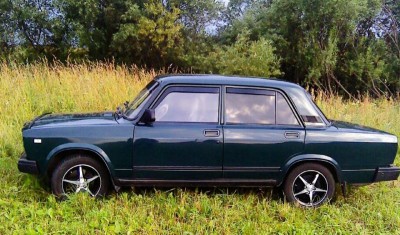

Блястит вся, чем полируешь? Диски отлично на ней смотрятся

Диски долго подбирал по различным параметрам.Вованн писал(а):Блястит вся, чем полируешь? Диски отлично на ней смотрятся
Полирую ProTech.

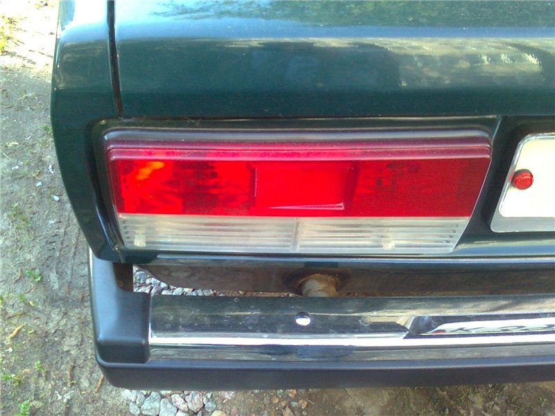

Нет не покупал, сам делал. Был там один нъюанс.В блок фаре плафон белый не вставал по крепежу, но ничего справился.vit84 писал(а):НапримерBorodach писал(а):Если что конкретно интересует, спрашивай.с передом как решил проблему, покупал или дорабатывалBorodach писал(а):избавлении от всех поворотников жёлтого цвета
Бакушки только плафоны, сами отражатели сток оставил. Передние боковые менял со снятием локеров, это вообщем то и понятно. по другому не подлезть. Они оказались по габаритам по боле оригинальных, но по месту встали, как родные и вроде смотрятся.

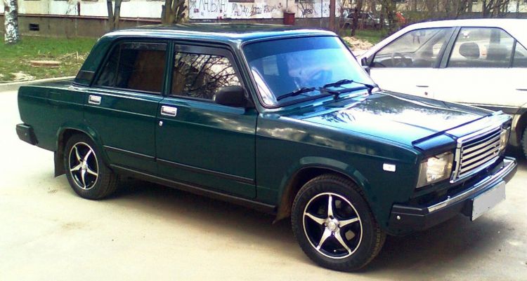

козырек в цвет машины затини, будет в разы лучше смотреться...Borodach писал(а):Козырёк на заднем стекле ( просто так). Вещь апсолютно не нужная, скорее всего даже мешающая обзору, но, если уже есть, пусть будет пока.

Спасибо за предложение. Дело в том, что это подарок жены на день рождения, выбирался ей же; спорить и пучить перед ней глаза , себе дороже. Я решил просто молча внедрить.Bemrik писал(а):козырек в цвет машины затини, будет в разы лучше смотреться...Borodach писал(а):Козырёк на заднем стекле ( просто так). Вещь апсолютно не нужная, скорее всего даже мешающая обзору, но, если уже есть, пусть будет пока.
Со времинем внешний облик автомобиля меняется, на тот период к чёрным дефлекторам всё вроде как и подходило, хотя на мой взгляд есть пару-тройка решений.
- Как совершенно верно подмечено, козёрек можно залить в цвет, только он по ходу должен быть несколько другой конфигурации и закрывать верхнюю часть стекла вместе с резинками.
Но в полне вероятно, эта затея уж слишком геморная по затратам и попаданию в цвет. Я над этим думал, но побоялся "Заколхозить" и не быть понятым женой.
- Второй вариант, ещё более затратный. Покрасить всё и дефлекторы втом числе, но это уж для меня слишком выглядит не логично.
- Третий вариант будет описан позже, в последующих записях в журнале.

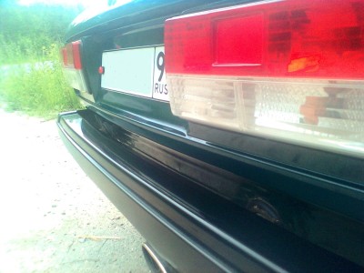

Бортовой журнал, запись №10.
И так, покатался я покатался, думаю, чего то мне не хватает...
Следующим шагом были некие действия, отдалённо напоминающие превращение отечественной машины в "Хачь мобиль".
Возвращаясь к тюнингу...
Начались работы по продолжению удаления хрома на мало Б\У автомобиле, когда он, то есть хром, уже не такой блестящий и впечатляющий.
На этот раз начну по порядку.
Материалом мне послужила 3М-овская пленка для профессионального тюнинга, шпаклёвка, пластиковый и резиновый шпателя, наждачная бумага так же двух видов( номеров) зернистости. Из оборудования использовал фен.
Первыми были внешние молдинги на дверях.
Сдесь всё просто, снял, заликалил, обезжирил и облепил, загибая края, внедрил на место.
Труднее было с решоткой радиатора, тластиковые уголки гнулись и пришлось прибегать к помощи шпателя.
С саблями тоже пришлось немного попучиться.
После того, как снял с них ликала, убрал следы ржавчины, пришлось зашпоклевать.
Места, где были болты крепежа из нутри залепил жёстким сотчем, с верху нанёс волосатую шпаклёвку.
Плёнку наносил на сухую, пызыри старательно убирал шпателями. По путно залепил замки на дверях.
На мой взгляд получилось не плохо.
До кучи у спецов была заказана съёмная тонировка на передние боковые стёкла.
Если честно, комплекта съёмной тонировки два, один из них самодельный, и до того момента пока не увидел, что у людей на оборудовинии получается. пёрся от своего произведения и тупо думал, что это верх совершенства. Сейчас пользуюсь двумя комплектами, только один на выход, а второй во круг дома и чтоб торчки типа "Павлика Валерьевича" на стоянке в окна носы свои наркотные не совали. Возможно об этом и не следовало писать "На люди", но что есть , то есть...
Пишите, очень интересно Ваше мнению, по всем вопросам...

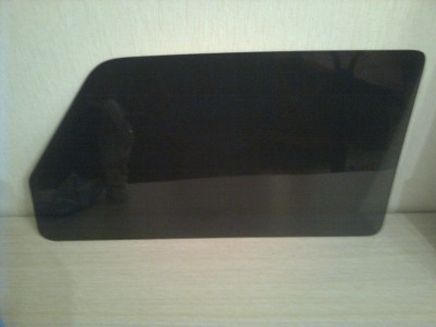

Так выглядит тонировка
