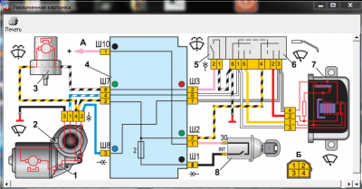

На ногу 31 вешаем "землю", на ногу 15 подаём +12В. Эти две ноги - питание реле. Как работает режым "Сикнул на стекло включились дворники." - Кратковременно подаем на ногу 86 +12 вольт, после этого на выходе S появляется +12В на 4 секунды
хотелось бы просто подать с выхода S на синий провод колодки электродвигателя
Постоянная работа стеклоочистителя.
Ток идет от вывода зажима "30" генератора (точка А) и замыкается по пути: зажим "30" генератора" - монтажный блок - контакты "30" и "INT" выключателя зажигания - предохранитель 2 монтажного блока - переключатель (6) стеклоочистителя - по серому проводу до монтажного блока и от него по голубому проводу до пластины выключателя электродвигателя - биметаллический предохранитель (1) - обмотка якоря электродвигателя.
для проверки этого я подал +12 с акку, проводом через предохранитель на этот самый синий провод, результат предохранитель на 15А сгорел сразу, на 20А сгорел через 2 взмаха щеток
пока смотрю схему и не вижу в чем моя ошибка

прочитал слитую тему, понятно что надо отключить белый провод от подрулевых
mik58
Сообщения: 2027
Поблагодарили: 217 раз
Re: Включение дворников при вкючении омывателя
Непрочитанное сообщение mik58 » Ср дек 14, 2011 13:56:44
сегодня отключил белый провод от колодки, проверил работают все режимы, непонятно зачем этот провод учитываю патологическую экономию ваза
BORODA
Сообщения: 2851
Откуда: Сыктывкар
Благодарил (а): 103 раза
Поблагодарили: 371 раз
Непрочитанное сообщение BORODA » Ср дек 14, 2011 16:01:15
mik58 писал(а):непонятно зачем этот провод учитываю патологическую экономию ваза
Для правильной работы парковочного контакта.

Мегавольт писал(а):ВНИМАНИЕ!!!
Тем кто сделал или только собирается это делать,обращаю ваше внимание на то, что во многих "классиках" такое подключение может привести к выходу из строя предохранителя дворников.Связано это с тем, что подрулевой переключатель режимов при выключеном положении замыкает на массу белый провод переключателя и реле подавая напряжение на голубой провод замыкает эту цепь
через контакты моторедуктора. Исправить это можно двумя способами:
1) отсоединив белый провод от подрулевого переключателя
2) подключить это реле указонным на схеме способом.
Кстати о самом реле, при использовании транзистора КТ816 можно использовать автомобильное реле.
Идея понравилась, спаял себе сей агрегат. Проверил дома, работает, понес в авто, установил. При нажатии на псикалку щетки дергаются см на 5 и все, больше никаких признаков жизни, только слышно когда реле отщелкивает. Почесав тыковку, покумекав- поставил сей девайс в разрыв синего провода, а сине-белый вообще выкинул (если честно я так и не понял зачем он вообще нужен). Теперь все работает :clap2: . Еще раз спасибо за идею.
