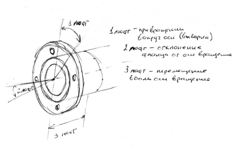

тут http://maps.yandex.ru/?um=jJff0S5e1NPv_ ... =sat%2Cskl
AlexeyZ писал(а): Как посмотреть люфт хвостовика? Какой он должен быть? Вдоль кардана или поперёк? Если есть люфт, что делать (Многие говорят не трогать регулировочную гайку хвостовика, динамометра нету)? Вместе с гайкой там есть какая-то распорная втулка.
поперек (рукой по вращать) там перетянуть достаточно сложно
http://car-exotic.com/vaz-cars/vaz-2107 ... on-15.html
по моему мнению люфт свыше 15-20 градусов стоит подтянуть
AlexeyZ
Сообщения: 14
Зарегистрирован: Ср фев 23, 2011 13:33:24
Модель авто: ВАЗ 21053, карб. 2004 г.в.
Откуда: Питер
Re: Появился некий гул. Редуктор или кардан?
Непрочитанное сообщение AlexeyZ » Вс авг 21, 2011 20:03:27
Благодарю. Буду знать. :) Тока я на юге города живу. Далековато. Нашел чуток поближе.
В прилагаемом рисунке 3 варианта люфта. Я так понимаю это первый?
Полуоси обязательно вынимать? И масло сливать? Можно ли попробовать подтянуть гайку прямо так, без разбора полуосей?
Я вращал кардан на предмет 1-го варианта люфта, он мне показался достаточно большой. Потому как при переключении передач (когда отпускаю педаль сцепления) происходит ощутимый удар (стук) сзади в мосту, словно выбирается этот люфт.
mik58
Сообщения: 2027
Поблагодарили: 217 раз
Непрочитанное сообщение mik58 » Пн авг 22, 2011 5:29:14
да первый, да просто подтянуть без фанатизма,
но обычно стук (щелчок) происходит из за крестовины начать наверно стоит с неё
