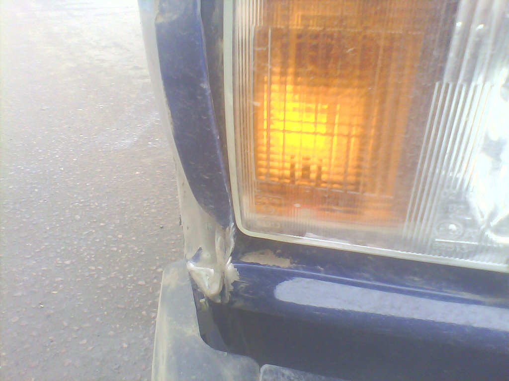

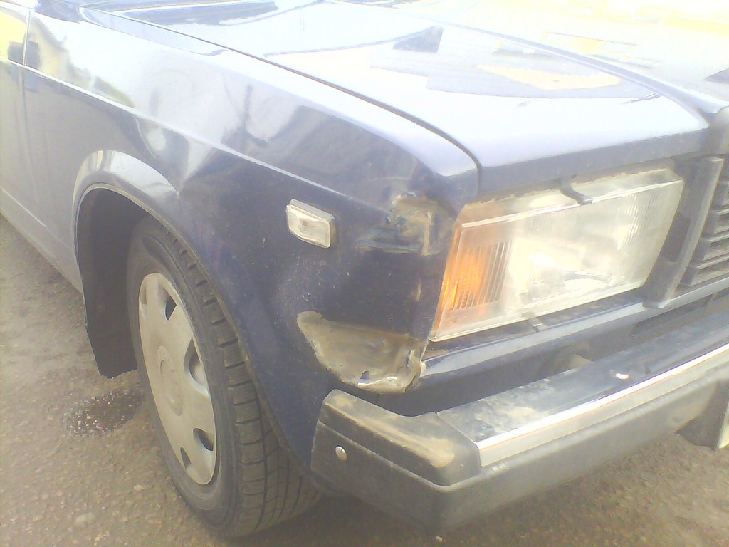

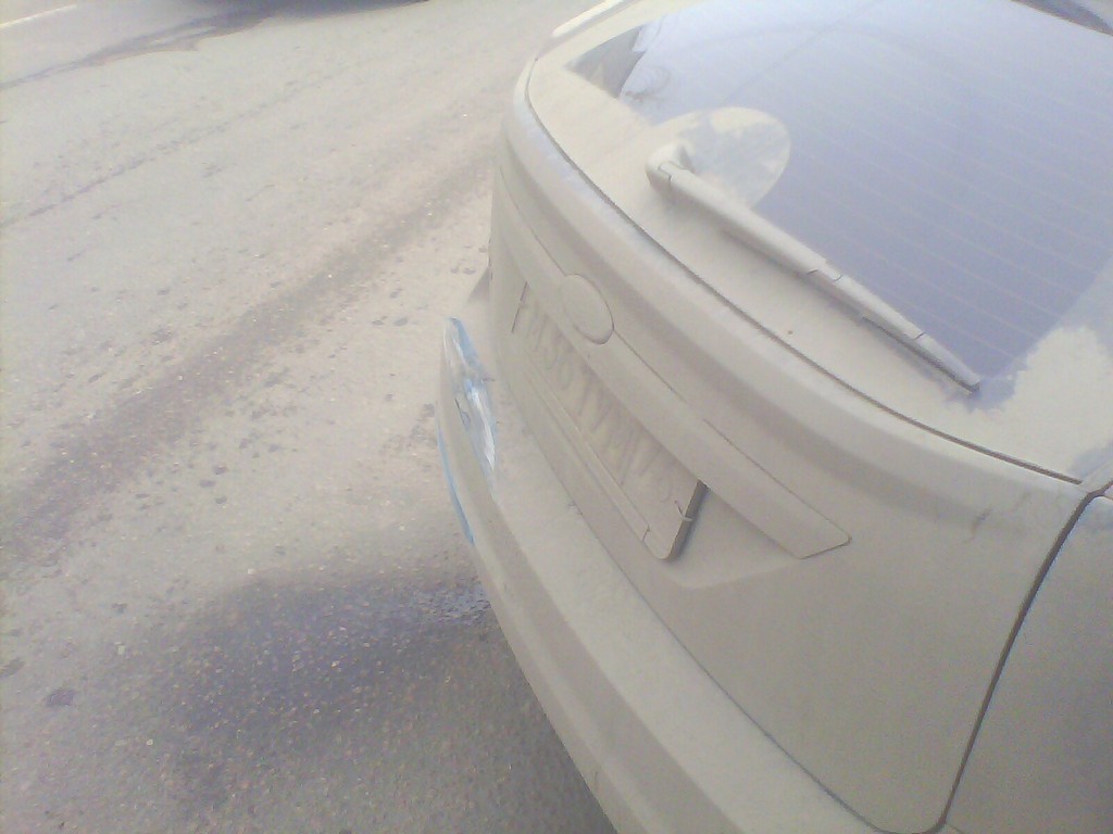

Вот маленькая неприятность((((((Ехал себе спокойно скорость 60.Из дворовой территории вылетел форд на бешеной скорости и встал посреди дороги колом так как не вписался в поворот -15 помешала.Я на тормоз-гляжу не успеваю руль резко влево на встречку и вот итог.!!!!

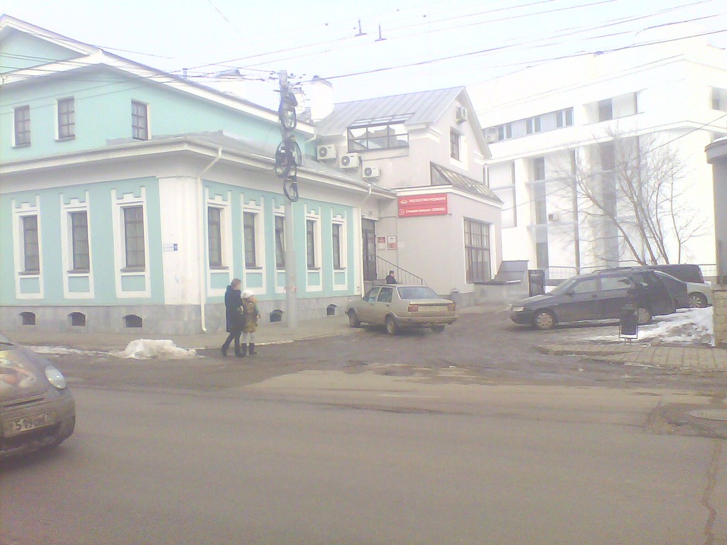

Вылетел отсюда.

Он вину признал-страховая по истечению 30 дней выплатила 8000 тысяч -должно хватить!!!! Блин расстроился я короче а потом отошло ниче не поделаеш надо восстанавливать.

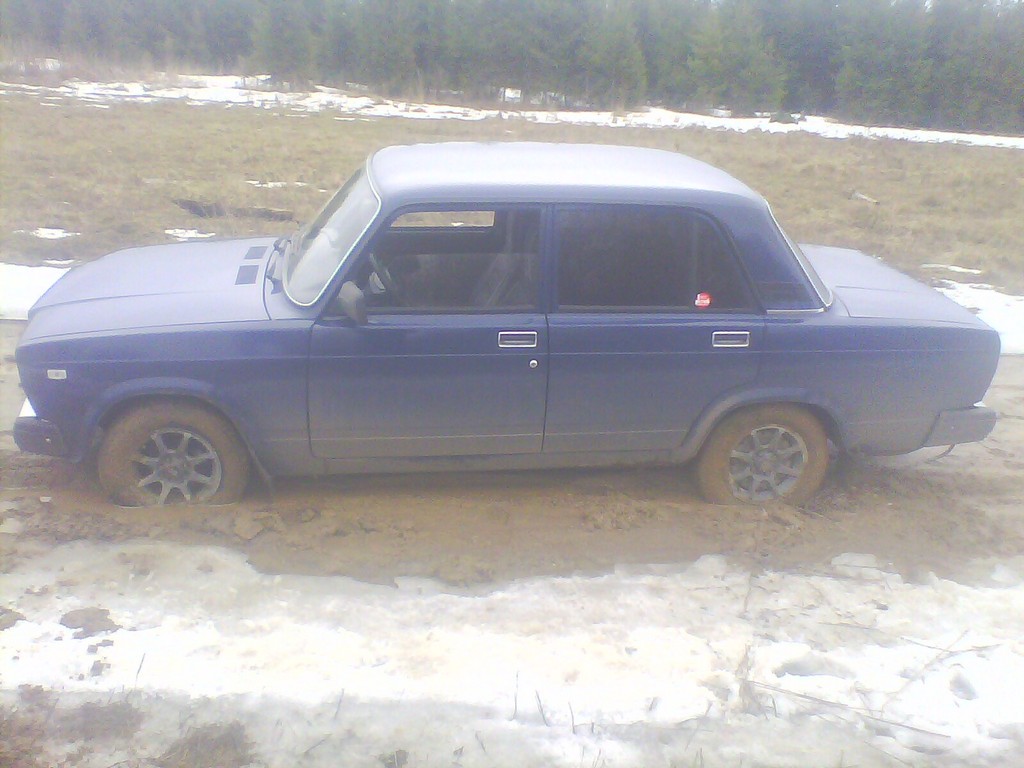

А вот поездка на дачу- не доехал))))
Трактор и пьяный тракторист.

Чехлы стоят 2.5-3 тысячи, новые сиденья в магазине по 2 тыс каждое, а на разборе за 2 тыс. можно комплект взять :thumbsup: К тому же, чтоб ушатать заводскую обивку, надо год ездить грязным как свинья и курить по пачке сигарет в день LOL
Mamonik писал(а):Он вину признал-страховая по истечению 30 дней выплатила 8000 тысяч -должно хватить!!!! Блин расстроился я короче а потом отошло ниче не поделаеш надо восстанавливать.
Соболезную :) 8 штук тебе хватит с головой, покраска максимум 5 встанет, а то и меньше :)

Ну да по поводу чехлов я ведь когда купил машину -ведь все новое беречь охота вот и купила мне жена накидушки эти а терь пусть стоят -качество конечно ГГГГ скоро выкину))
А вот 8000 тока -тока с заменой крыла если.

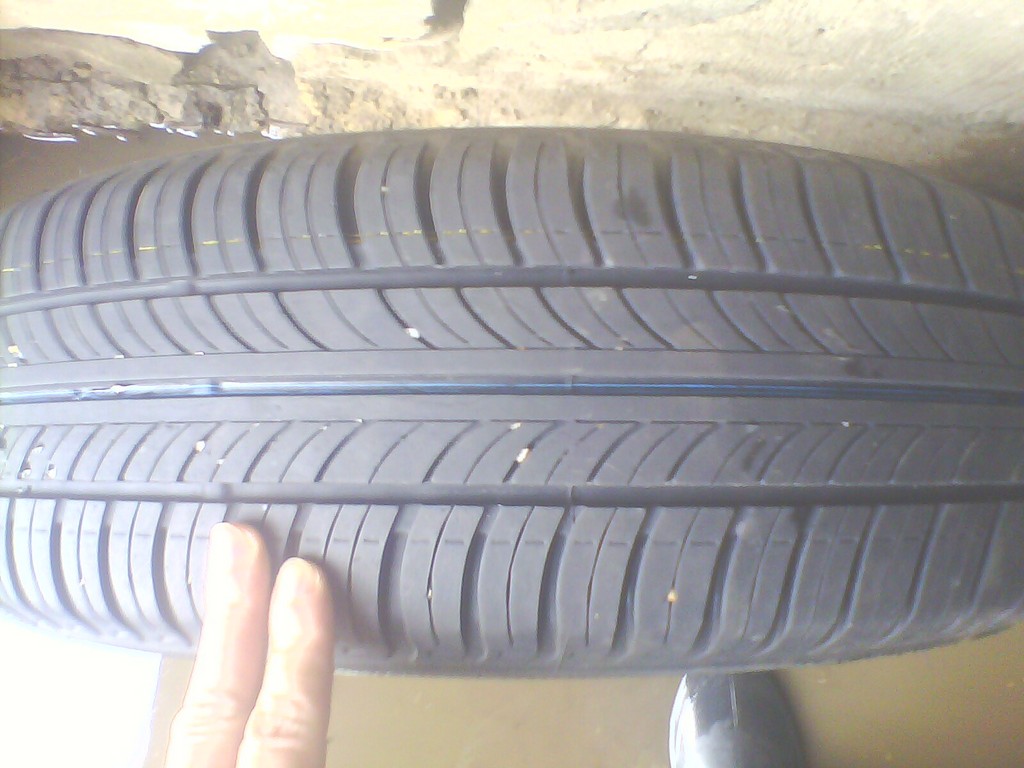

Ха- прикол- по весне течка ))))Забились сливы в гаражах и произошел разлив миссисипи))))
6 штук новая амтелка и литье.

Непрочитанное сообщение Йожык » Вт июн 05, 2012 8:07:43
Mamonik писал(а): А вот 8000 тока -тока с заменой крыла если.
Сейчас глянул повнимательнее - покраской и в самом деле не обойдешься :yes:
Только когда будешь менять, пускай режут по линии капота, чтоб швы заводские оставить нетронутыми :) Менять все крыло необязательно даже, половинку можно :psih:

Мне предлагали такой вариант но ведь в классике крыло несущее шов не лопнет ? И ведь все равно придется шпаклевать сам шов -хотя это лучше чем точечную заводскую сварку портить -ты прав так и буду делать мне многие советовали именно так!
Re: Мой первый автомобиль Семерка Ваз21074
Непрочитанное сообщение Йожык » Вт июн 05, 2012 8:42:34
Mamonik писал(а): Мне предлагали такой вариант но ведь в классике крыло несущее шов не лопнет ? И ведь все равно придется шпаклевать сам шов -хотя это лучше чем точечную заводскую сварку портить -ты прав так и буду делать мне многие советовали именно так!
Жесткость будет одна и та же, зато при продаже заводские швы добавят цену :psih:

Ну все ! Уговорил ))))Да внатуре так и надо делать .После ремонта обязательно выложу фотоотчет !!!!Спасибо за совет !

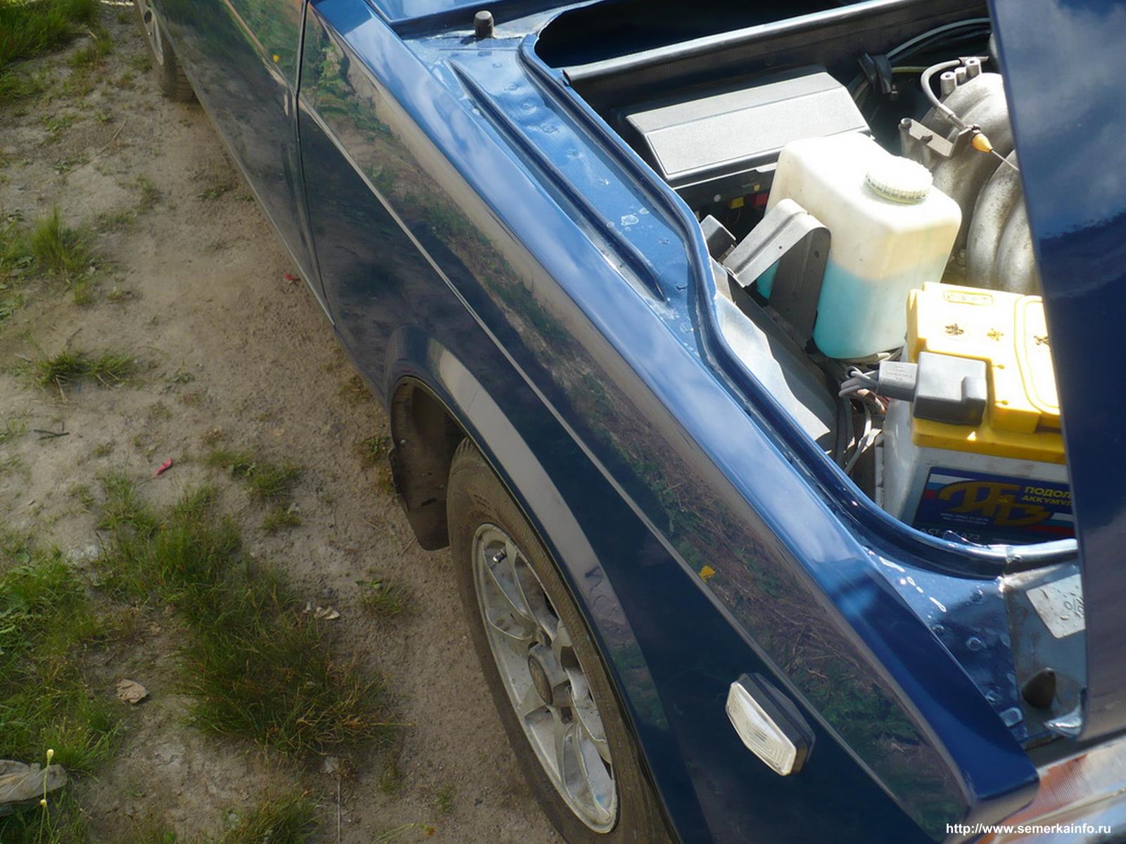

Вот как было приварено крыло и сегодня я отдаю машиненку на покраску -обещали во вторник вернуть ммм как я буду без нее ?((((((((

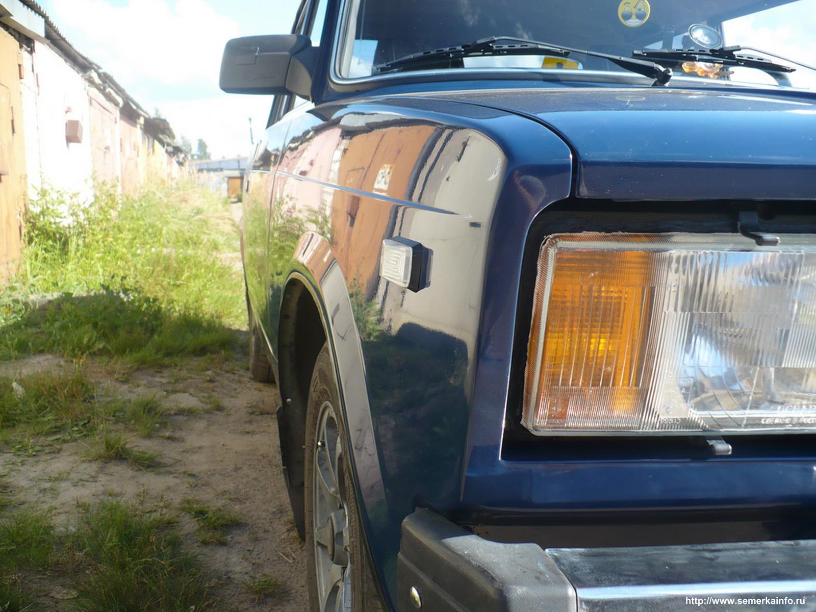

Всем здорово! Вот сегодня вернули мне машинку .Покраской остался доволен .цена вопроса 4000р +1000краска. 500р мовиль.Красили 4 дня в гаражных условиях .При тщательном осмотре нашел 2 незначительные мухи в общем смотрим ..........

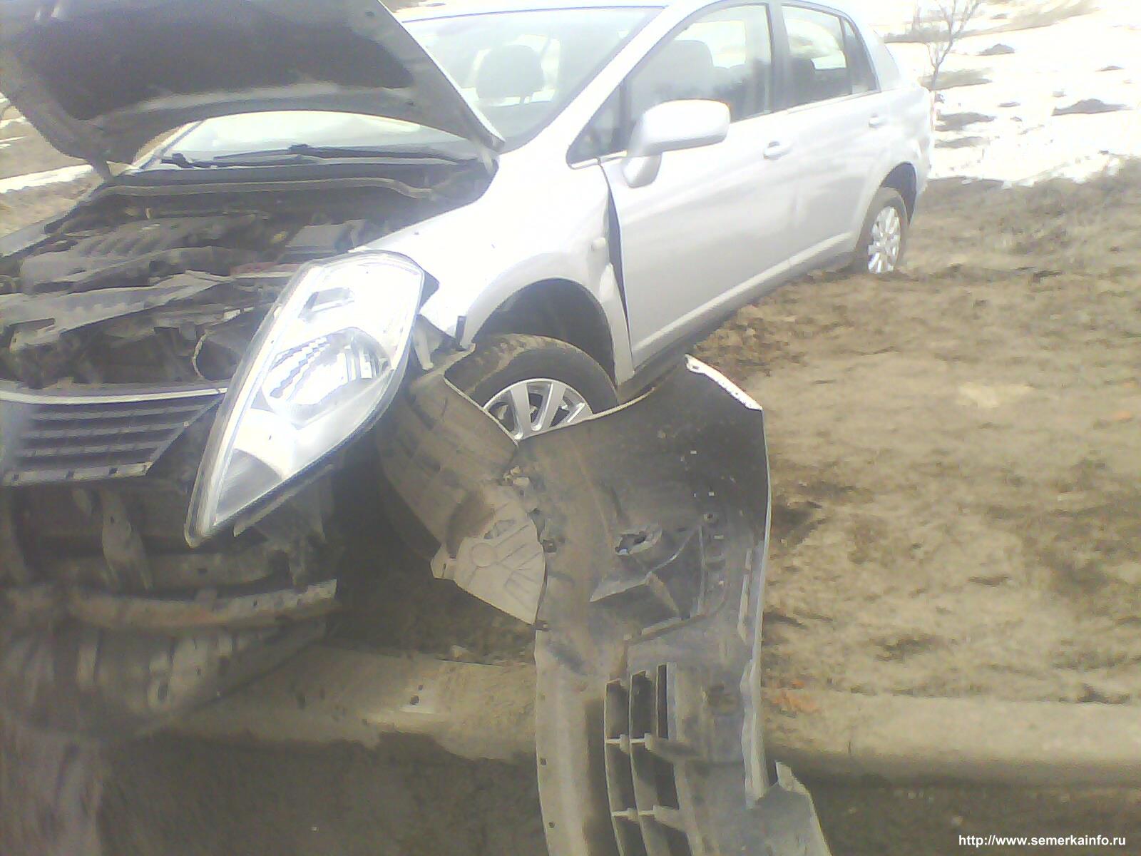

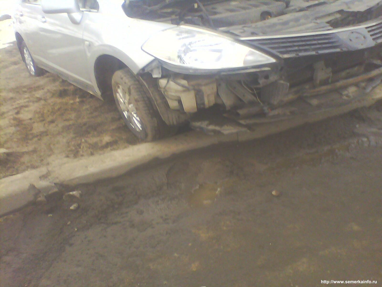

Авария сваека-не справился с управлением и вылетел на обочину через бордюр. Машина была каска.На списание-типа ремонту сказали не подлежит !!!!!

Mamonik писал(а):Машина была каска.На списание-типа ремонту сказали не подлежит !!!!!
Так называемый "тотал" :) Страховая забирает машину, выплачивает полную сумму каски, а "годные остатки" реализуются через аукцион и чаще всего после ремонта снова выезжают на дорогу :)
Глянул еще раз эту Тииду. Да она ж целая почти, 100% уже где то ездит :)

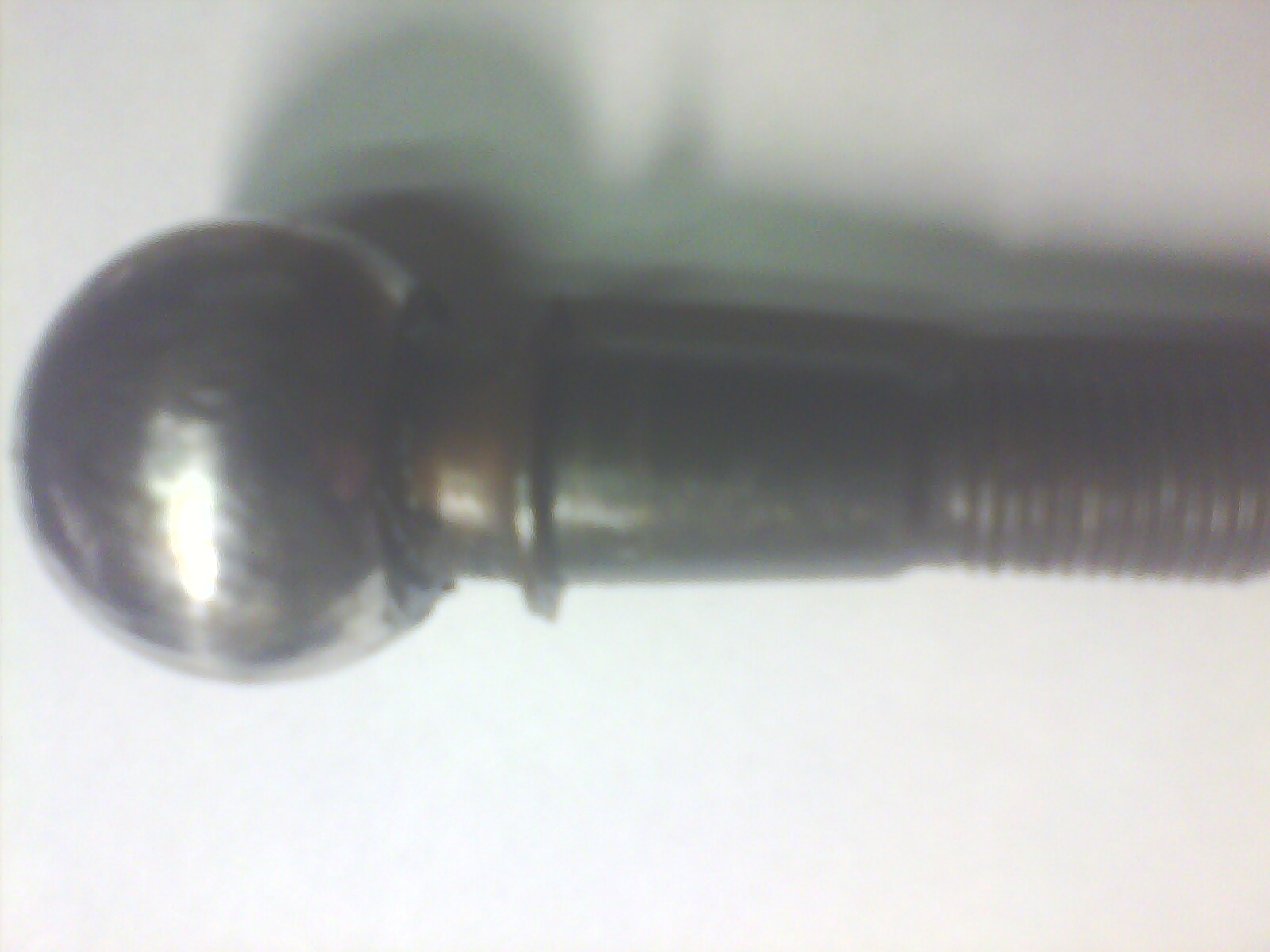

Всем привет ! Давно не обновлял тему.Все больше юзал и смотрел темы форумчан.
На данный момент пробег 60 000.За три года пользования ни разу не подвела.
На 60 000 решил сделать ТО .
1.Замена масла visco 3000. Каждые 8 000 Км.
2.Замена Масло фильтра Mann Filter Каждые 8 000Км.
3.Замена воздушного фильтра Mann 8 000 Км.Замена бензофильтра каждые 10 Т.Км.
4.Регулировка Клапанов .
5.Замена прокладки крышки клапанов.
6.Замена на 50 000 км Крана отопителя.
7.На 60 Т. Замена свечей на NGK 13

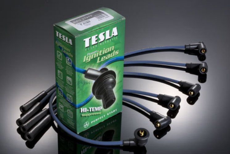

8.на 60 Т. Замена ВВ проводов на Tesla.
9.На 60Т.Замена масла в коробке .Залил полусинь Лукойл 75 W90 ТМ-4. . Лил 1.6 литров Пришлось домкратить и как раз 300 грамм влезло плюсом.Перестала выть 5 передача и коробка тише стала работать и приятнее.
10.60т.Замена фильтра грубой очистки на бензонасосе.
11.60т.Снял бензобак и промыл конкретно.Был в удовлетворительном состоянии.
12.60т.Замена масла в редукторе Лукойл 80W90 тМ5.

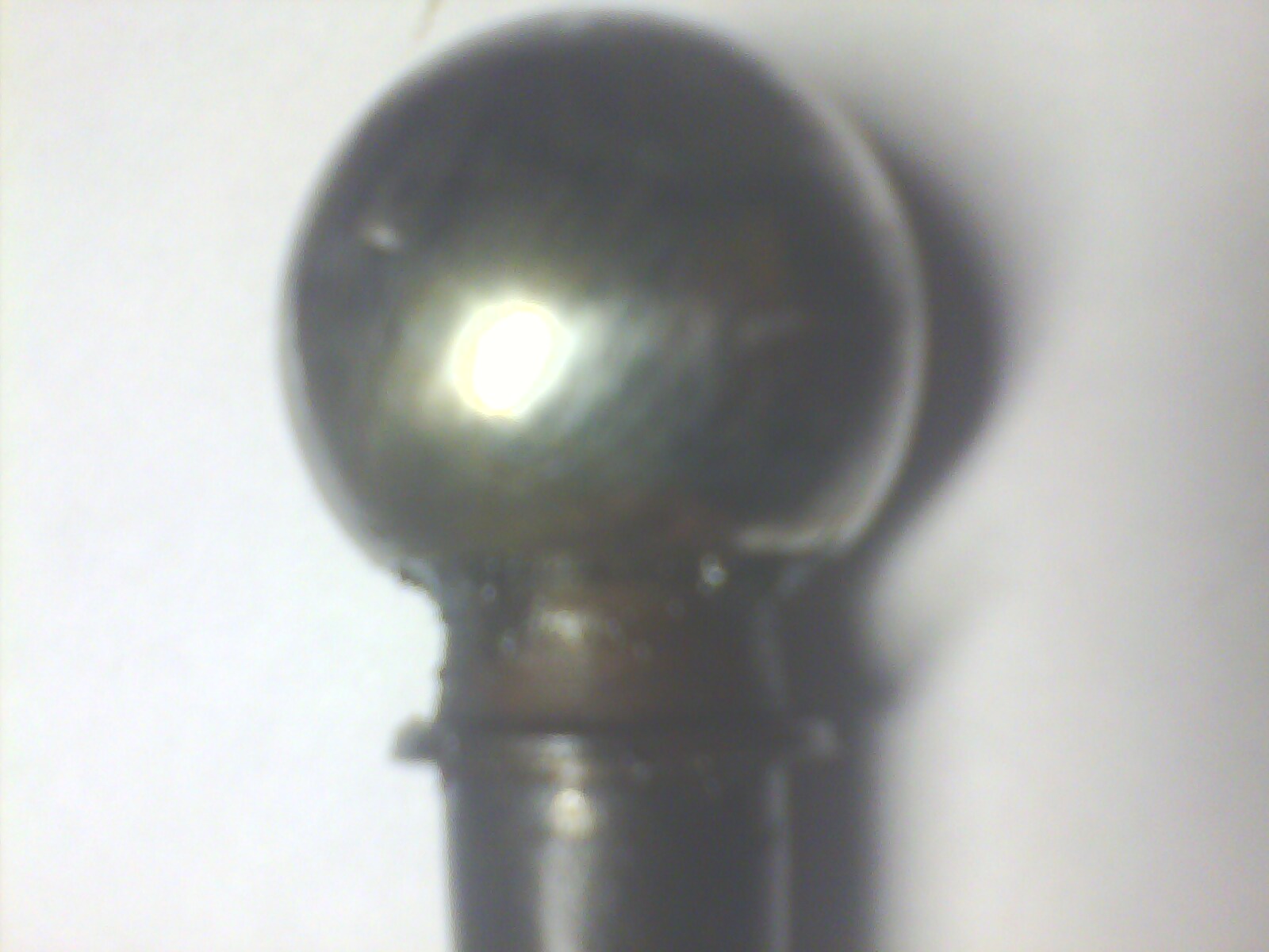

13.60т.Замена Шаровой левая-верхняя. Трек спорт.
14.60т.Замена корректора фар.
15.60т.Замена ремня генератора.
16.Натяжка цепи ГРМ.
17.Купил аккумулятор Forse 55.
18.60т.Замена резинок на стабилизаторе передний.
19.60т.Замена резинок на задних амортизаторах.
20.60т.Замена бачка и крышки бачка сцепления.
21.60т.Замена Антифриза coolstream standard 40.
22.Опресовка смазкой эластичную муфту.
23.Замена передних колодок.

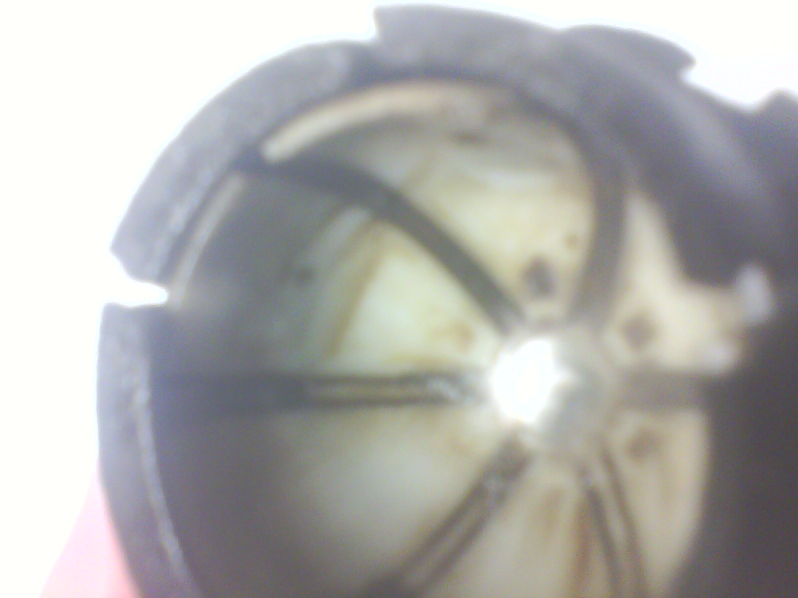

Разобрал шаровую.
Непрочитанное сообщение VLAD » Ср авг 28, 2013 6:11:23
Правильные запчасти :thum1:

Непрочитанное сообщение Smarticus » Ср авг 28, 2013 6:26:49
Мне по ВВ проводам больше СЛОН нравиться, тесла перетирается быстро (провод на первую свечу) о площадку крепления воздухана. Теслу ставил от 14-й, т.к. на семерку конкретно не было, эти провода немного длиннее, думаю из-за этого и перетирался провод первой свечи.
