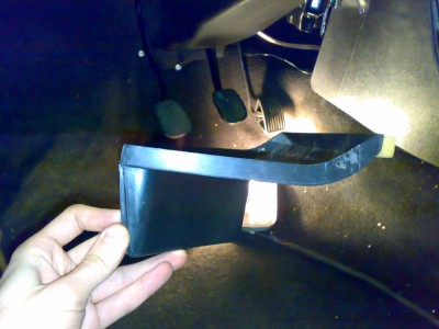

Так же установил магнитолу в бороду.
Однако, позднее заметилось, что из центральных сопел совершенно не дует(дует куда-то в ноги, в районе педаль)
Можно как то исправить?

То что держись на втором фото, поставь обратно. Магнитоле лучше будет.

Ничего не надо прикручивать саморезами. Ты про какие сопла говоришь: на панели или бороде?
центральные сопла бороды

Непрочитанное сообщение Василь » Сб окт 05, 2013 16:31:14
Summer, поставь направляющую, которую ты держишь на фото, тогда поток воздуха, при открытой нижней заслонке увеличится. У меня такой детали в бороде нет (не могу нигде найти), так воздух, хоть немного, но дует в эти сопла в бороде.
