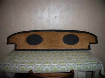

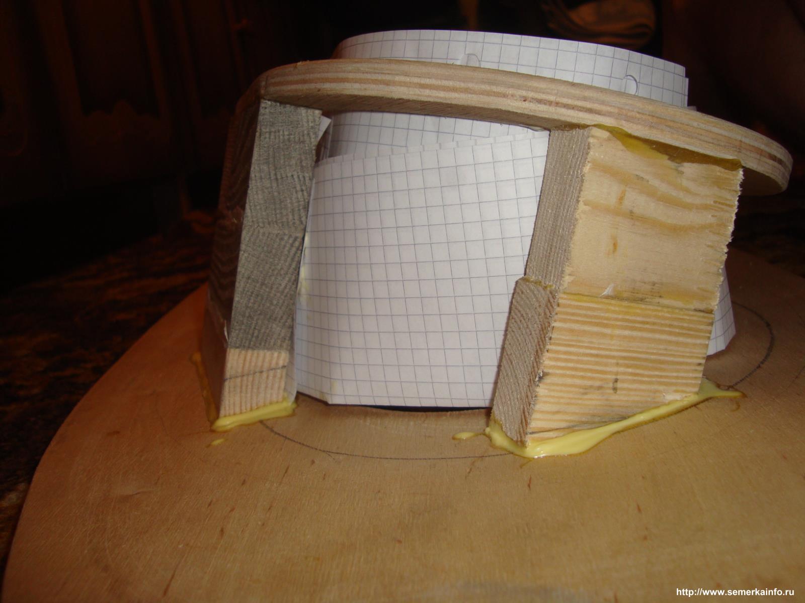

Уважаемый Sergiox, у меня к вам вопрос.
Какая необходимость проделывать отверстия в заготовке полки под подиумами?
Ведь акустические колонки промышленностью выпускаются закрытого типа!? Так зачем же вы делаете «канал» соединяющий полость под подиумом с багажником?

Re: Изготовление акустической полки в ВАЗ 21074. Фотоотчет.
Непрочитанное сообщение Антон80 » Чт сен 22, 2011 6:58:12
XOXOL
для акустической колонки нужен объем. А какай объем подиума?
Непрочитанное сообщение sergiox » Чт сен 22, 2011 11:50:34
XOXOL писал(а):Уважаемый Sergiox, у меня к вам вопрос.
Как уже было отвечено, играть должно на объем, то есть в багажник. В дальнейшем может быть установлен усилитель, поэтому объема подиума мало даже сейчас, не говоря уже если будет стоять усилитель.
Непрочитанное сообщение Антон80 » Чт сен 22, 2011 12:31:07
sergiox
глубокого баса не добиться в таком случае. Резонансы всякие...

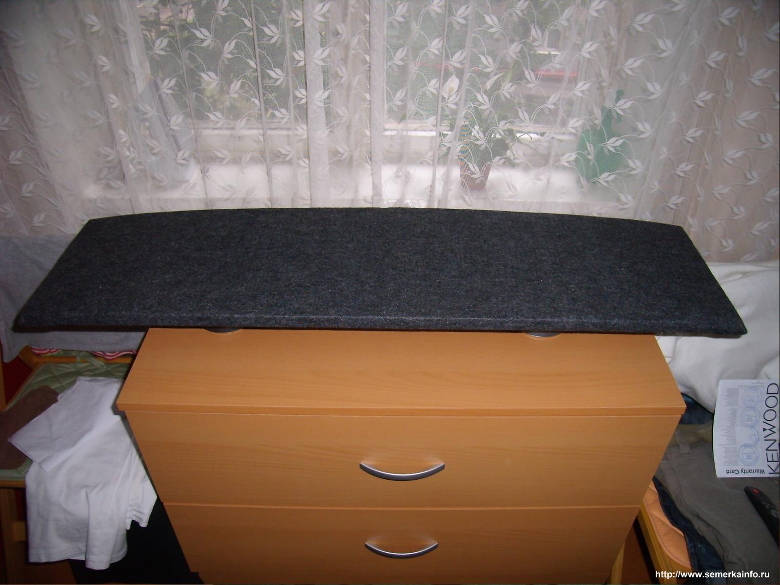

Непрочитанное сообщение FlatLine » Чт окт 20, 2011 8:45:09

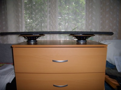

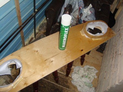

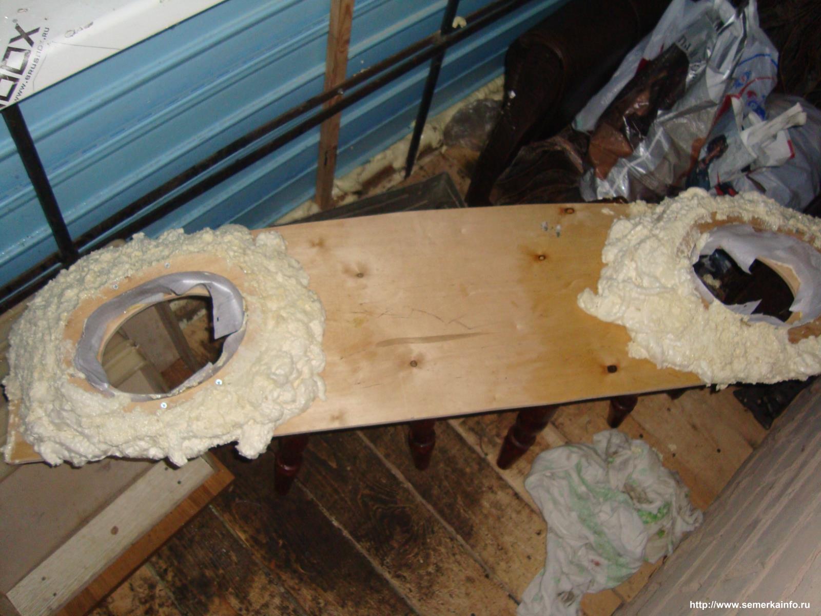

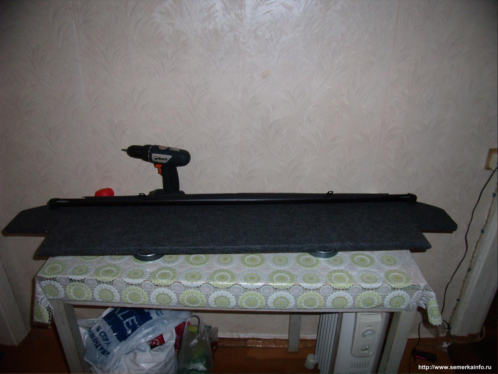

вчера сделал себе акустическую полку,но короба под ремни взял от родной пластиковой полки,грел феном сделал плоское основание ( если не греть и не прямить то встанут криво), проклеил их что б не гримели и прикрутил саморезами итог на фото может кому то и пригодится ,с виду как заводская полка ,но из дерева
Сообщения: 47962
Благодарил (а): 1511 раз
Поблагодарили: 3762 раза
Непрочитанное сообщение Антон80 » Чт окт 20, 2011 11:54:54
FlatLine
я бы еще выкинул ту порнографию в виде двп с поролоном и зашил фанерой.

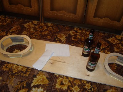

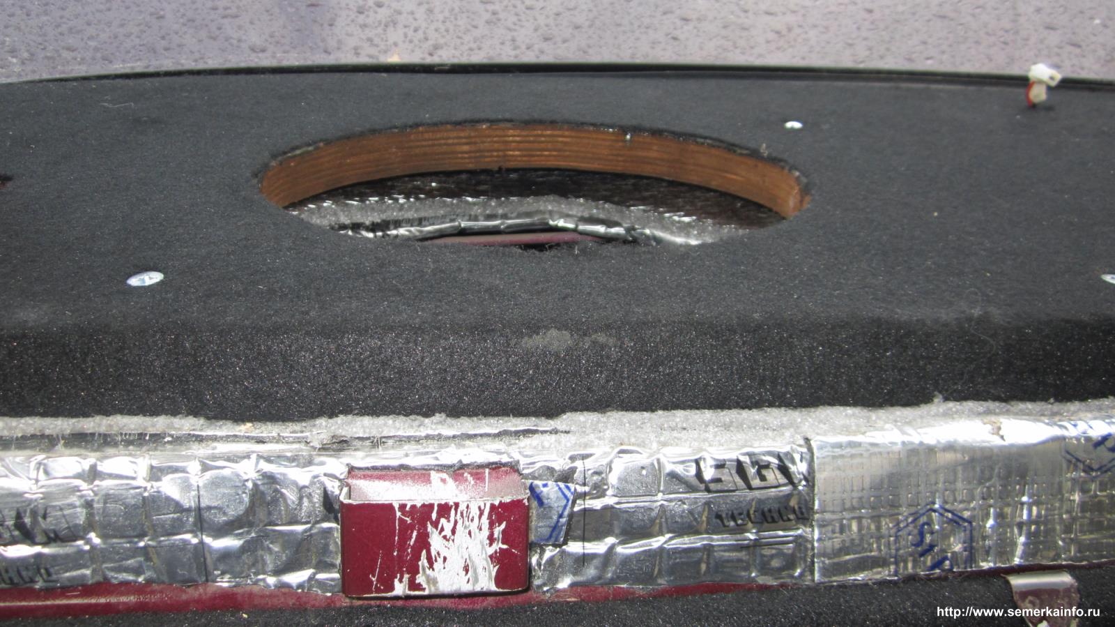

Непрочитанное сообщение Dollar » Пт ноя 04, 2011 11:09:43

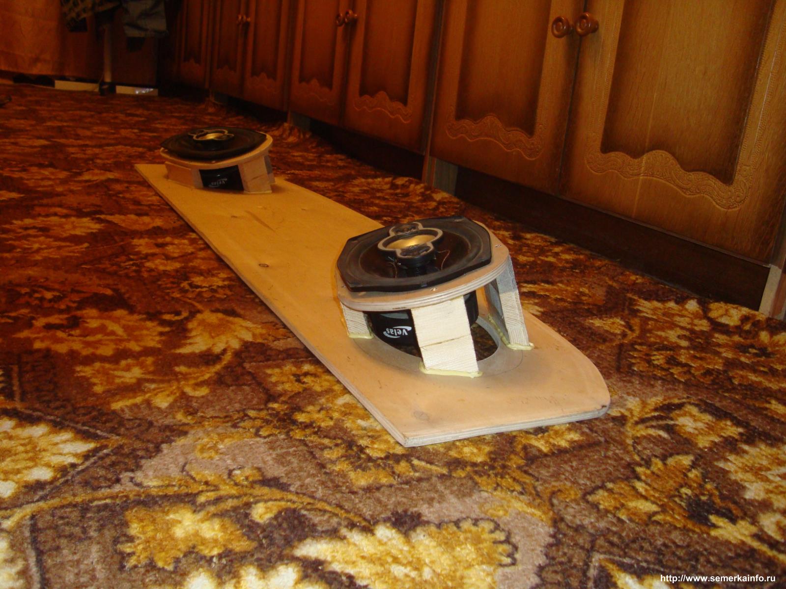

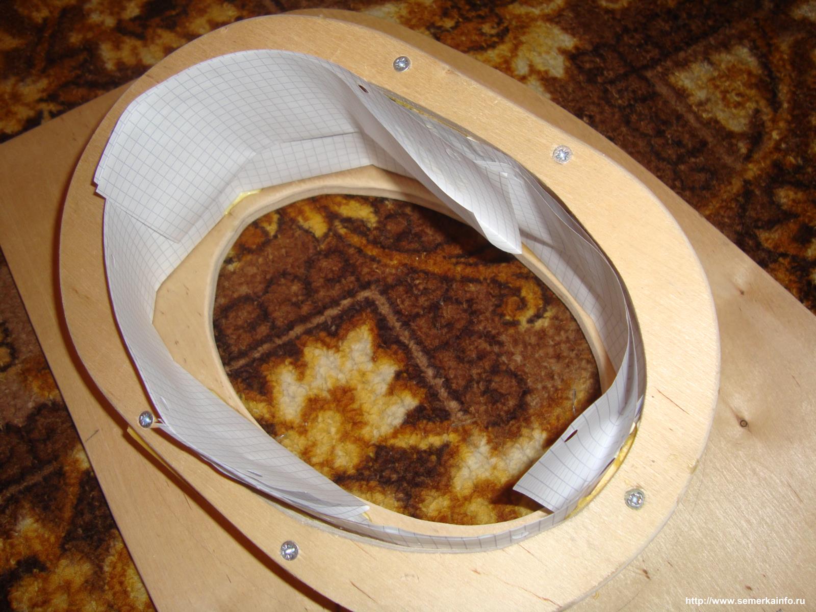

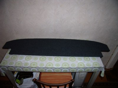

Полка из фанеры 21 мм, перегородка 10 мм.
Непрочитанное сообщение Dollar » Пт ноя 04, 2011 11:12:51
Всё некогда закрыть катушки. + хочу сделать вибро- шумоизоляцию арок и пола под задним сидением.

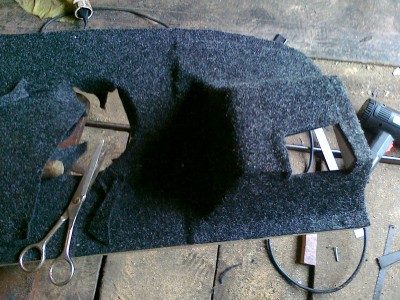

Непрочитанное сообщение yamaxha » Ср дек 28, 2011 9:43:33

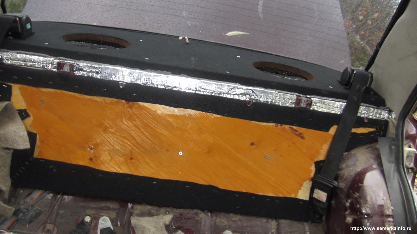

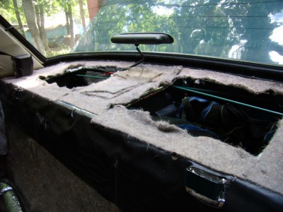

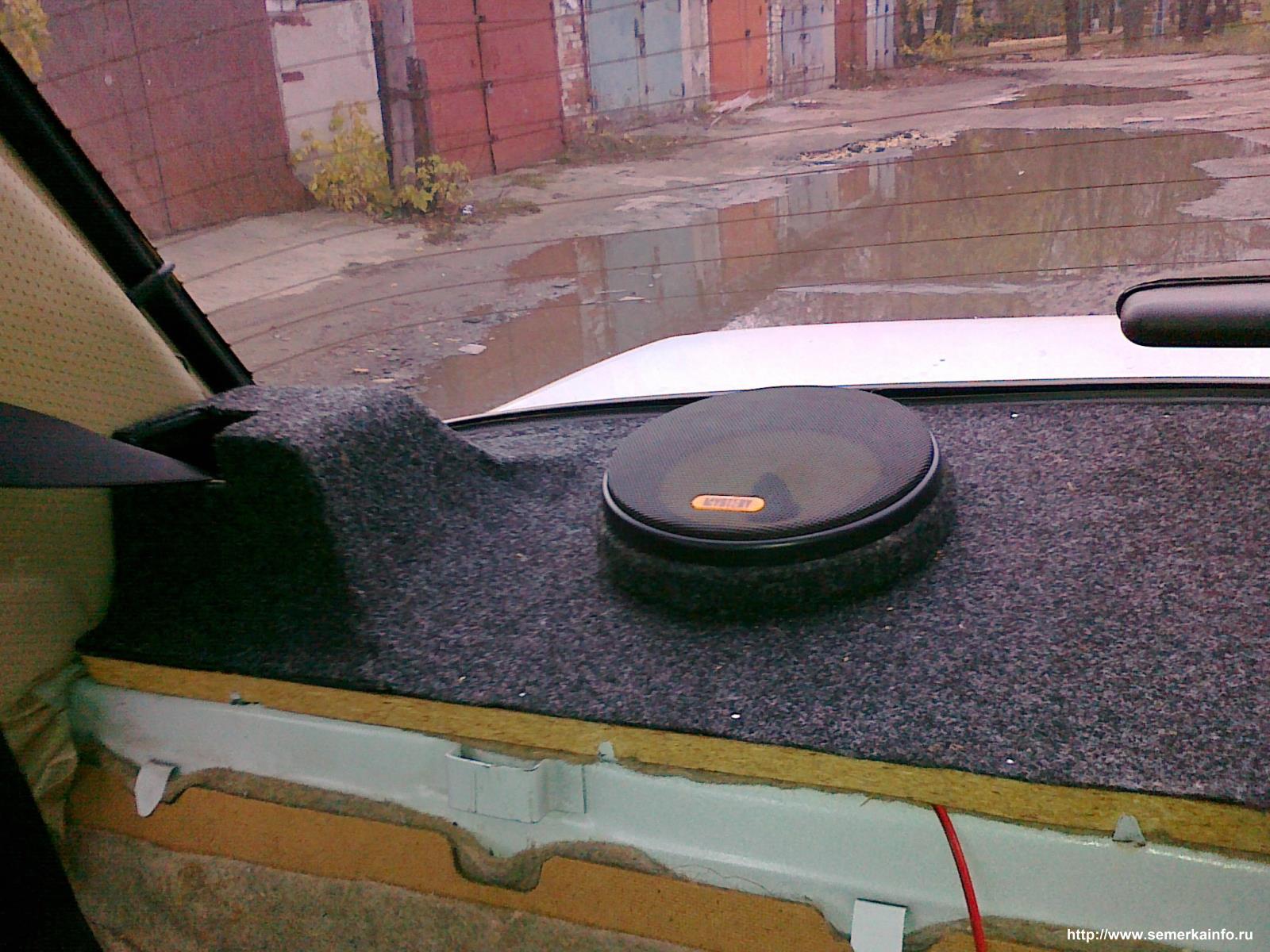

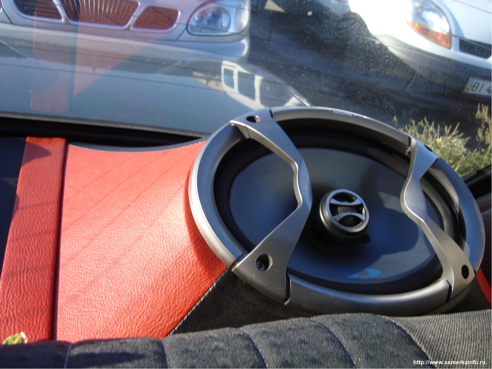

Антон80 писал(а):а я из багажника сверлом на 4 мудохался.
А я ножницами по металлу+пассатижами+руками полку рвал.
Установка блинов была скрытой, (под полкой) поэтому вырыл вот такие норы.

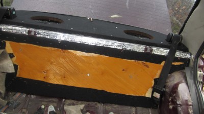

yamaxha
Сообщения: 7
Зарегистрирован: Вт дек 27, 2011 8:31:00
Модель авто: LADA 2107i
Re: Акустическая полка в ВАЗ 21074.Фотоотчет, вариации
Непрочитанное сообщение yamaxha » Ср дек 28, 2011 10:04:35
ещё фотки
Непрочитанное сообщение Антон80 » Ср дек 28, 2011 11:29:22
yamaxha
Вот это ты дал! :confused: Фигасе дыры. :wacko:
А то, чем обтянул, не будет телепаться и звуки посторонние издавать? Решетка понадежнее будет :hmmm:
Bemrik
Сообщения: 5092
Благодарил (а): 166 раз
Поблагодарили: 145 раз
Непрочитанное сообщение Bemrik » Ср дек 28, 2011 11:40:37
обтянуто карпетом. поидеи аккустически прозрачен он)))

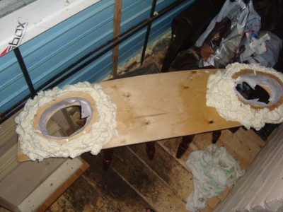

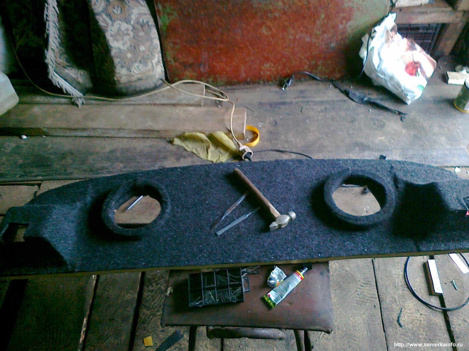

zver117
Сообщения: 540
Модель авто: VAZ 2107
Откуда: 32<<RUS>>
Благодарил (а): 47 раз
Поблагодарили: 20 раз

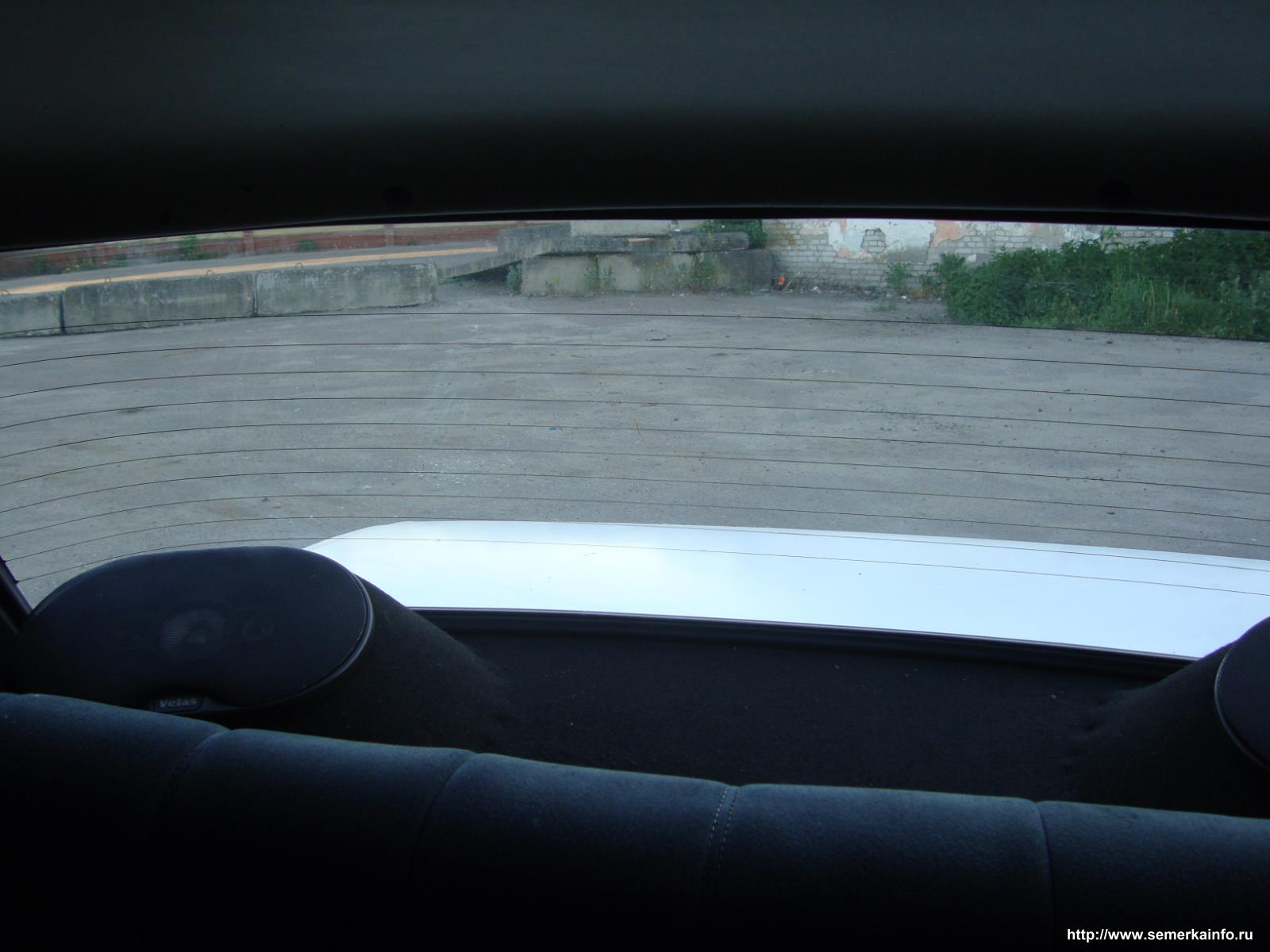

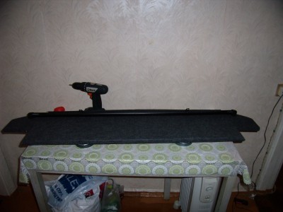

Непрочитанное сообщение zver117 » Ср дек 28, 2011 12:37:04

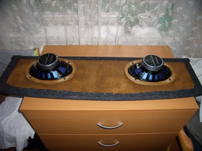

вот мой вариант полки,делал почти год назад бюджет
клей ПВА столяр 50р
мена монтажная Macroflex 150р
карпет 250р
пЫво 200р
остальное любезно прихватизировал на работе.распил фанеры делал там же,по этому фоток нет :fear:
время изготовления : 2 обеда на работе по 1ч,пару часов на сборку и запенивание,и 1 вечер на обрезание пены,придание формы,шлифоки и обтяжки карпетом.ну и инсталяция в авто
быстро и не дорого.за счет подиумов не пришлось подрезать металл задней полки.бухает отличноне смотр на отжившие свое динамики,если бует желание могу еще общий вид сфотать
Непрочитанное сообщение yamaxha » Ср дек 28, 2011 12:43:32
Антон80 писал(а):yamaxha
Большие - чтобы 6"х 9" с деревянной проставкой пролезли.
Квадратные - просто так удобно резать ножницами.
Ножницами - а) не было возможности подкл. болгарку или лобзег.
б) от них не остаётся металлическая стружка, которая разлетается всюду и потом может попасть в магнит.(стружку после сверления собирал большим магнитом от старого динамика)
Натянутый карпет никаких звуков не издаёт.

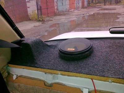

Спустя какое-то время "Пионеры" мигрировали в передние двери (проклеянные вибропластом) в самодельные подиумы, а их место заняли DLS, но уже с верхним "открытым" расположением динамиков, т.к. в багажнике под блинами разместился активный саб SUPRA D300 mm.

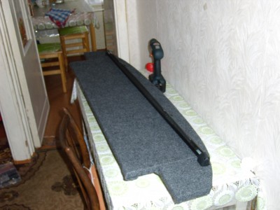

В моём случае себестоимость при самостоятельном изготовлении
при наличии эл. инструмента, меб. степлера.
900 руб. фанера (вынужден купить целый лист 1.5х1.5м)
400 руб. погонный метр карпета
200 руб. прозрачный клей для потолочной плитки ТИТАН
200 руб. пропитка для дерева
100 руб. полотно для эл. лобзика
1800 руб. ИТОГО!!!!!
+ 2 дня работы(снятие размеров, вычерчивание контуров,
выпилка, обработка пропиткой, интервалы сушки, наклеивание карпета)
+ расходы на транспорт, поиск материалов.
У меня остались несколько заготовок под акустическую полку 150см х 40см
А также уже готовая есть. Если кому чего надо - пишите в личку, договоримся.
