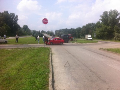

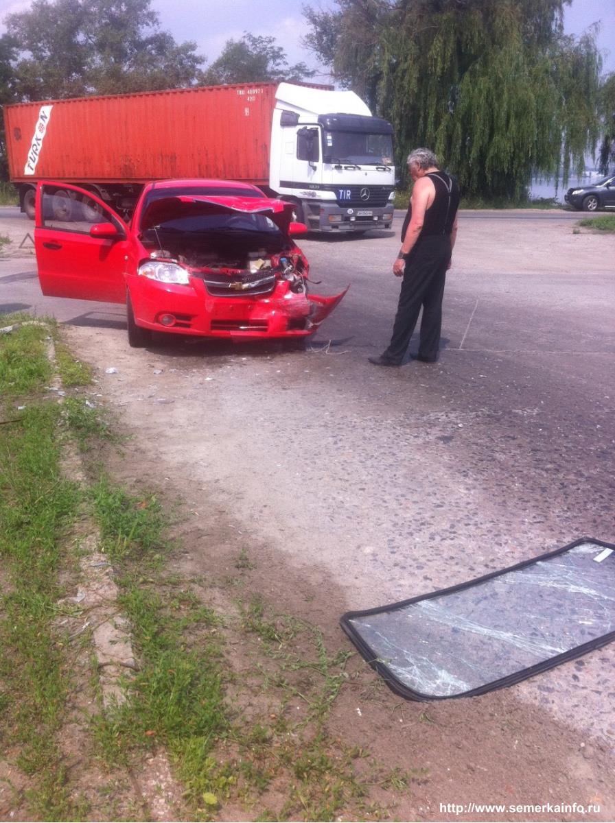

Шевролет Авео... Нежданчик выехал из-за фуры, которая стояла по знаку STOP на скорости около 40км/ч...SunshineofMusic писал(а):А кто виновник дтп?

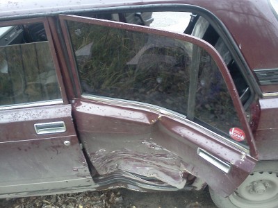

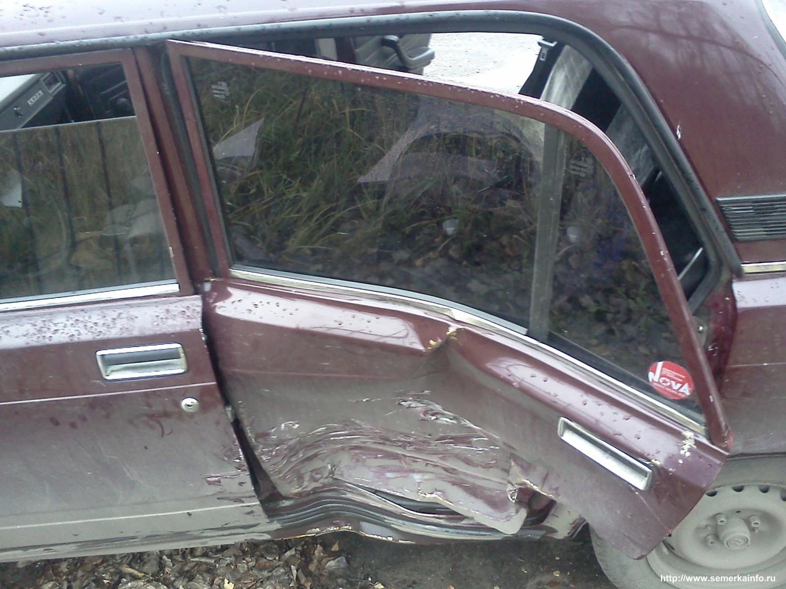

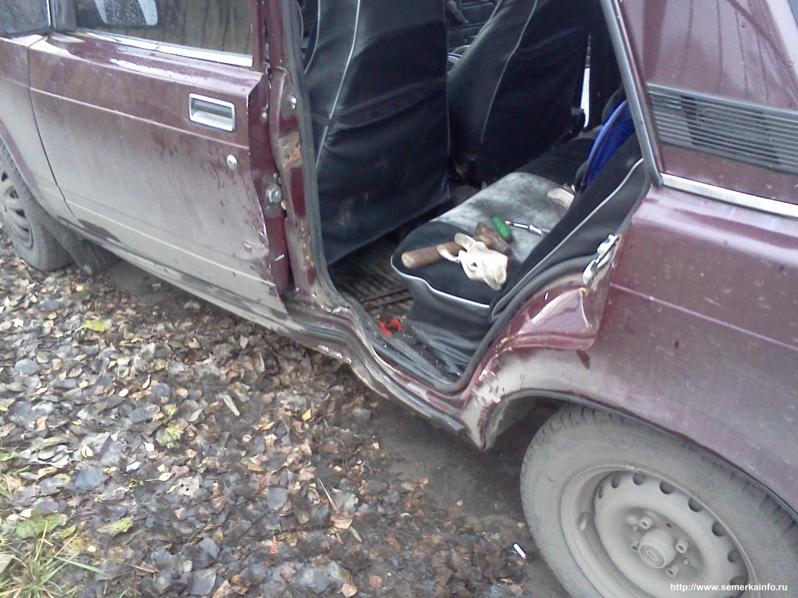

К сожалению, фотки только с места ДТП... В гараже не фоткал, только рассматривал...VladiZlav писал(а):Woundфоток бы побольше - сзади, спереди, под разными ракурсами. Из того что видно на этих - под замену двери, заднее крыло, возможно стойку, порог однозначно, ну и чутка повытягивать придется.
ну там еще лобовуха естессно, стекла, мелочевка. Двери это тыщи полторы гривнов насколько я помню, крыло гривен 250, порог еще соточку, лобовуха под 400 потянет, ну а за работу, покраску - это ты уже у местных поузнавай. У нас бы на вскидку за жестяные работы баксов 200 - 250 запросили местные гаражники (крыло, пороги, стойка) ну и покраска баксов по 100 за деталь. Както так примерно.
Будет ли гарантия, что после восстановления геометрии кузов будет в прежнем состоянии... Т.е. двери будут нормально закрываться, машину вести не будет на скорости т.д.?

Крыло менять не надо. Выправится.VladiZlav писал(а):Из того что видно на этих - под замену двери, заднее крыло,
Аналогичные последствия ДТП были на машине моего приятеля. (Обе двери, стойка, порог). Делал у частника в гараже. Обошлось в 30 000 рубликов.

Ей, вроде, больше досталось... Кстати, подушка на ней не сработала...GoBLIN писал(а):а шевролюга сильно развалилась?

89 год. стоит ли восстанавливать? в наших краях проще купить за стоимость ремонта еще одну, как в ваших не знаю

Вот как раз этот вопрос и пытаюсь решить... Стоимость восстановления 1000$ + цена побитой около 1000$, итого получается можно купить такую же, только не битую...GoBLIN писал(а):89 год. стоит ли восстанавливать? в наших краях проще купить за стоимость ремонта еще одну, как в ваших не знаю

А эт не всё так просто. Тут многое влияет. И конкретная скорость КАЖДОГО из автомобилей, и траектория движения, и место касания, удара.Антон80 писал(а):ВАЗ крепче АВЕО? круто
Именно поэтому даже бывалые автомобилисты никогда не берутся, не видя , как что происходило, судить о том , кто с какой стороны ехал перед ДТП - машины раскидывает весьма непредсказуемо.

авео по кузову вообще гавно , где дотронулся там и вмятина, знакомого по зиме выталкивали соседи пол гаражу , когда приехал на работу посмотрел, а на задней крышке остались вмятины от рук толкающих.сейчас машины делают с фольги по сравнению с тем металлом , что был раньшеАнтон80 писал(а):ВАЗ крепче АВЕО?круто
