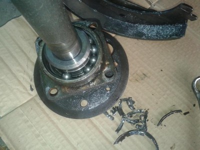

Вот - совсем недавно тормозные цилиндры менял
и менял сальник полуоси справа, а слева поленился посмотреть...
Пять шариков так и не нашел :no: точнее нашел их - в виде стружки.

Мог бы и даже без этой стружки обойтись... подумал сначала что колодки заклинило.
Но время было 23.00 и от дома 30 км. Поймал "скорость" без скрипа - и ДОМОЙ! А вот уже километров за 5 до дома - началось :pinch:
Сегодня снял обе полуоси - одну под замену - сальники поменял - литола напихал - всё отмыл - масло долил.

я так понимаю, что палочки втыкаются между шариками вместо сепаратора :yes: и при этом еще и обломки сепаратора удаляются.
Да! если на трассе, тогда так и можно потихоньку доехать до места ремонта.
Эх! этим советом сможет воспользоваться только тот, кто хоть раз полуось снимал.

Просто, думаю, что металлическую полоску сепаратора повело каким то образом - и она (полоса сепаратора) пошла под шары и между ними как в мясорубку.
В какой то момент я поймал скоростной режим, при котором металл из мясорубки выскочил, а новые порции металла не поступали. Вот только дороги наши очень ровные и в какой то момент (на очередной ямке) - металл опять попер в эту мясорубку - и уже по полной (все остатки видны на фото).
