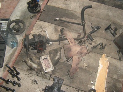

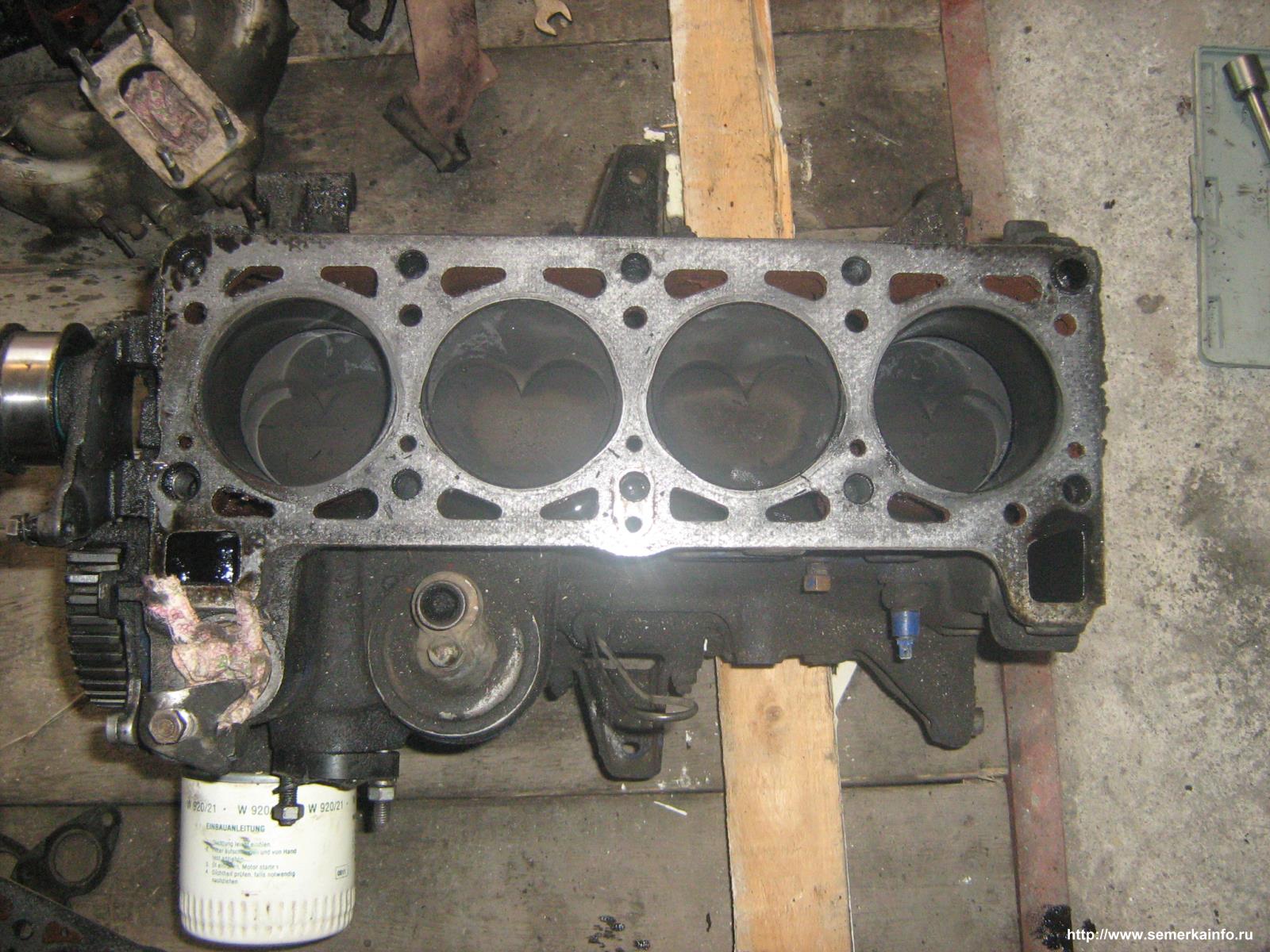

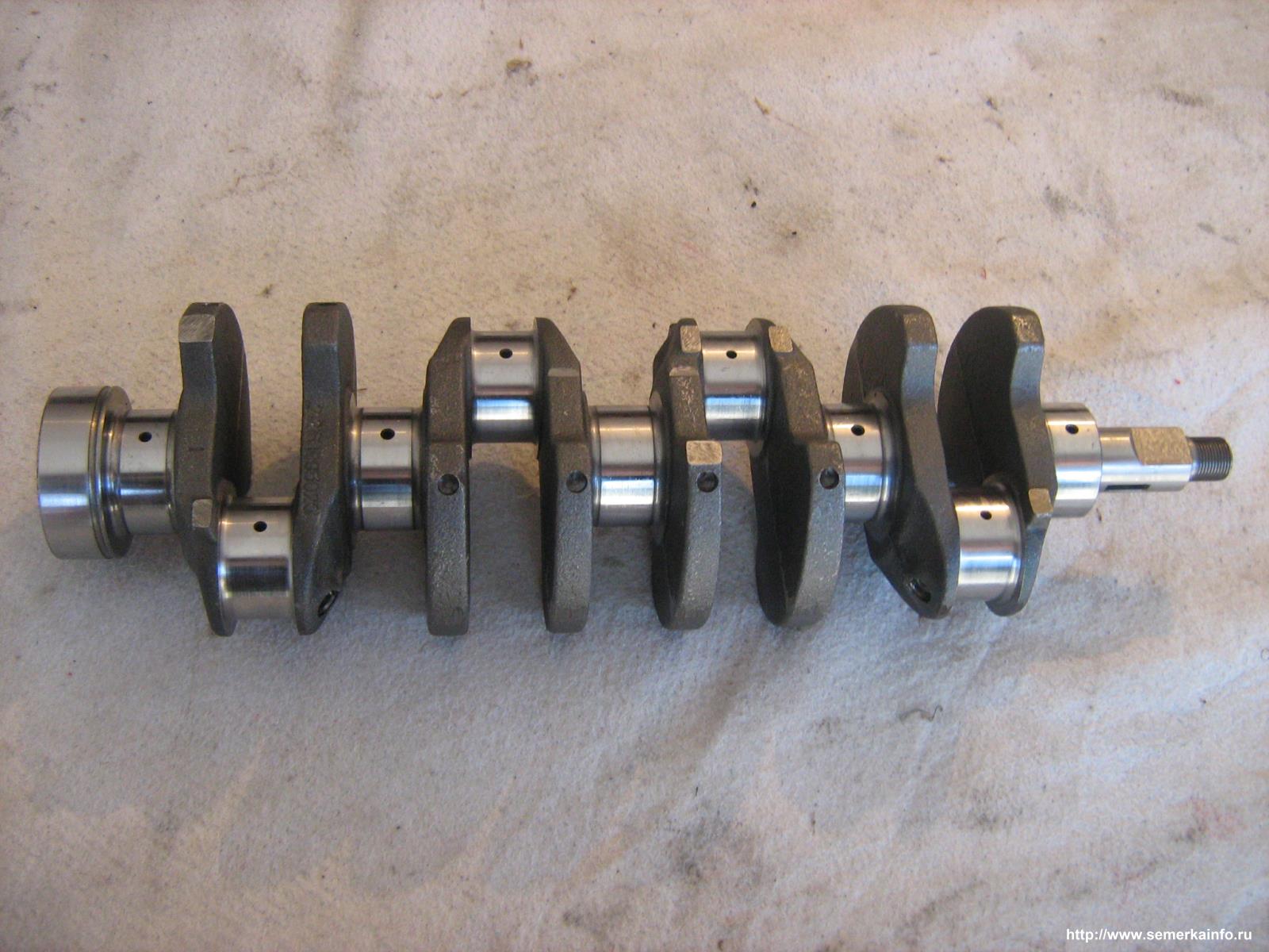

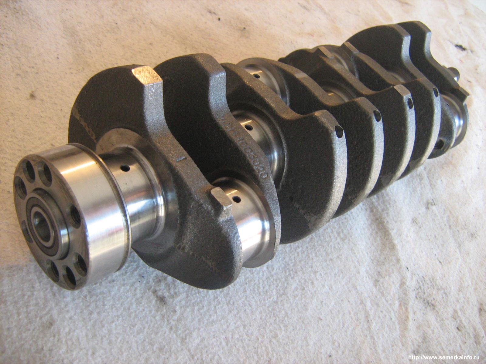

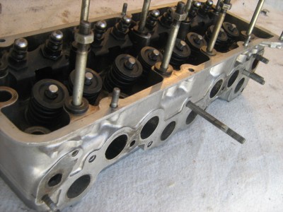

двигатель покурили и решили 1,3 маловато ))
расточка блока поршень 82
коленвал тайга
усаженые поршня
шатуны короткие ( самый гемор был по весу подготаливать)
набор прокладок
сальникики
потшибники
клапвна ( и всё что с ними связано)
так то вроде всё
результат ,,,

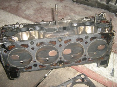

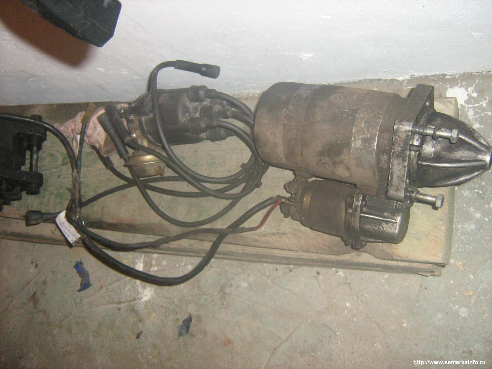

то что заменили

Непрочитанное сообщение _Колян_ » Сб май 21, 2011 9:07:01
www3d писал(а):двигатель покурили и решили 1,3 маловато ))
коленвал тайга
усаженые поршня
набор прокладок
сальникики
потшибники
так то вроде всё
А зачем блок точил, ресурс ведь пострадает.
Головку блока делать будешь? пилить каналы, облегчать клапана?
Поршней кстати -7мм нету на 82? Я бы лучше поршни -7мм воткнул, чем короткие шатуны, не для трактора же.

я купил новые гильзы с поршнями думал гильзовать но по стольку по стольку получился по моим страрым гильзам последний ремонт с специалистом покумекали решили оставить старые лет5 отходит потом буду гильзовать и поршня с калины ставить
машинка ездила просто зов души эта первая так вот я и стремлюсь ее зделать как новенькую дальше ребята будет интерестно следите за темой

А поршни какие на 82 берешь?
Кстати, ТРТ вроде делает -7мм поршни 80,4, 80,8 размеры, так что не спеши точить до 82)))
Правда, какие кольца там - не знаю, от иномарки какой-то скорее всего.

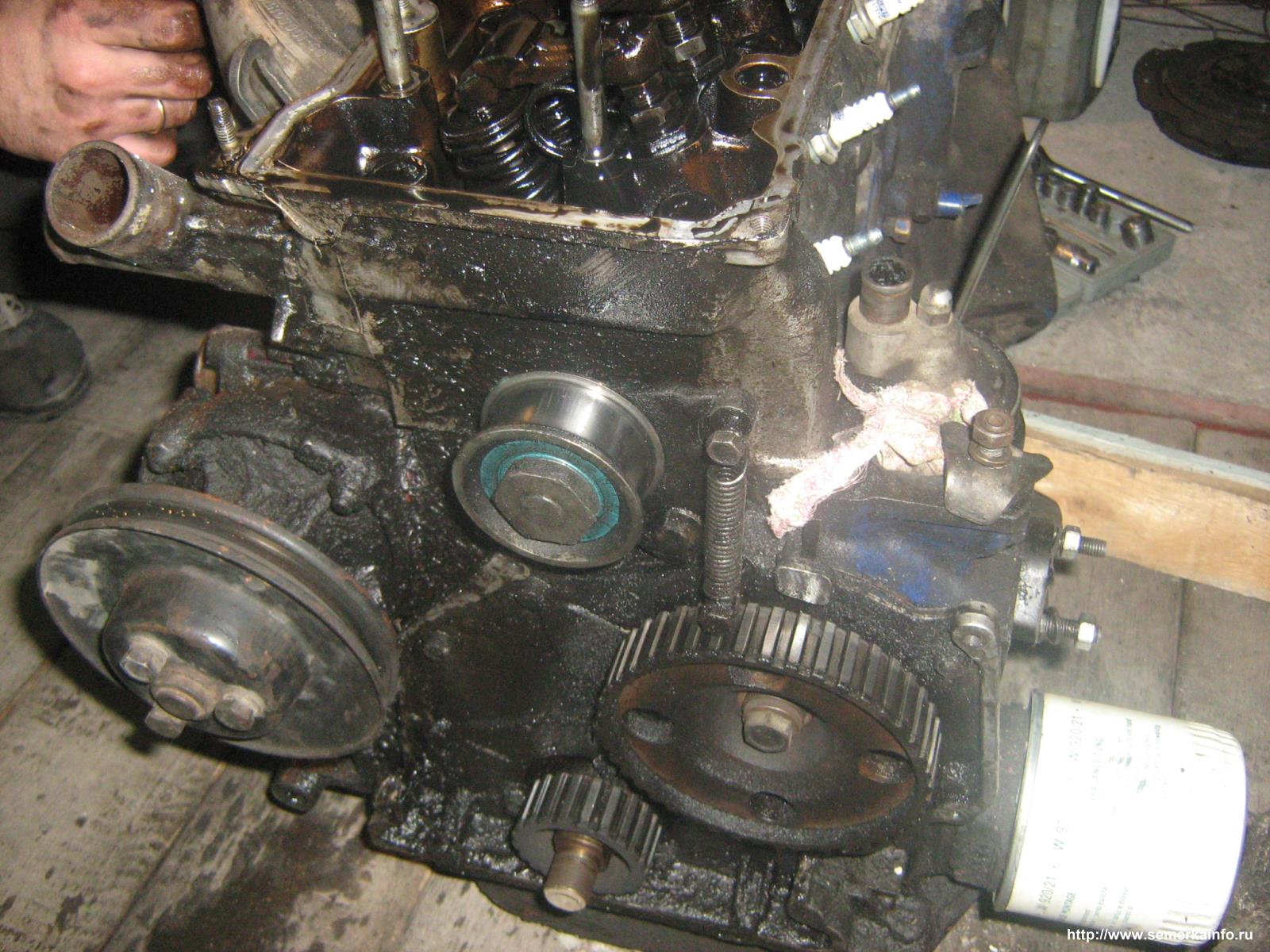

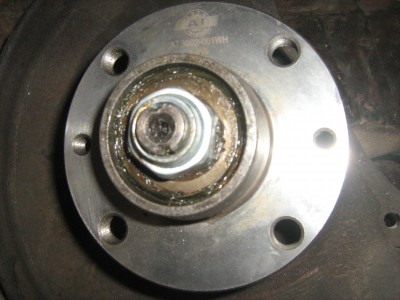

сегодня обрадывали проблема со сборкой дигателя
проблема оказалась в шестернях
не совпадает на пол зуба ремень по меткам
предложили заменить все 3 шт говорят будет норм
попробуем заменить мне 2 года назад говорили давно пора заменить
проблема в шестернях
