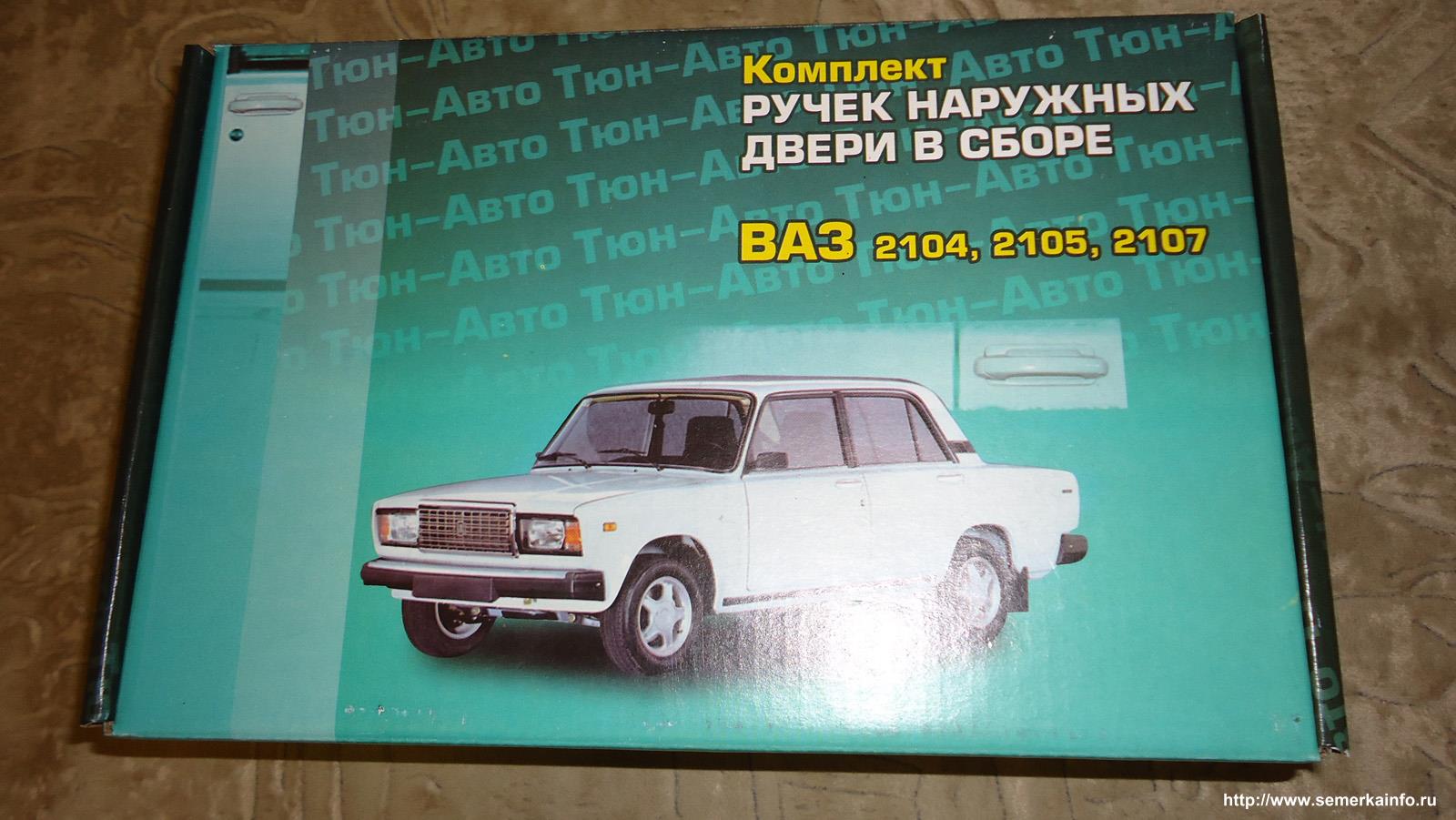

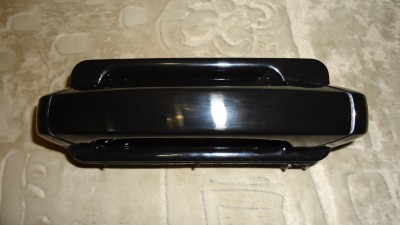

Ну вот и сбылась моя мечта (w00t) сегодня наконец то купил евро ручки LOL чёрный лак :wub:
Планирую завтра приступить к установке (w00t)

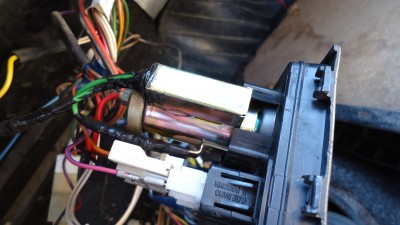

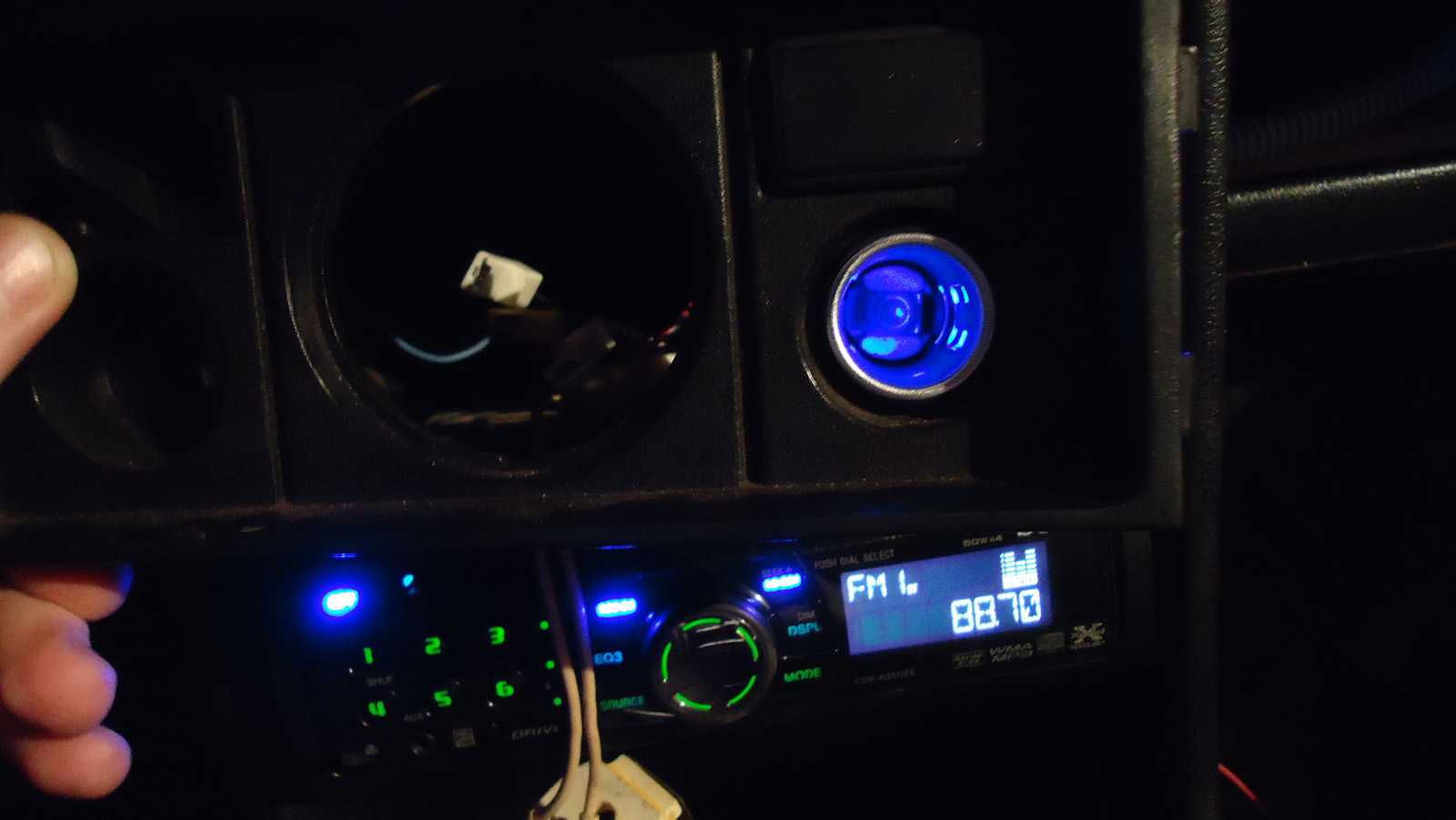

Вот еще недавно синюю подсветку в прикуривателе намутил )))) :D

WaSp
про подсветку подробнее можно??? :i

Ну впринципе так то ничего сложного, в общем вынул из прикуривателя старую (штатную) лампу вместе с патроном, патрон отрезал и выкинул вместе с лампой, купил 2 синих светодиода, массу взял с самого прикуривателя а + от патрона старой лампы, уложил светодиоды на то же место где была старая лампа и залил герметиком LOL

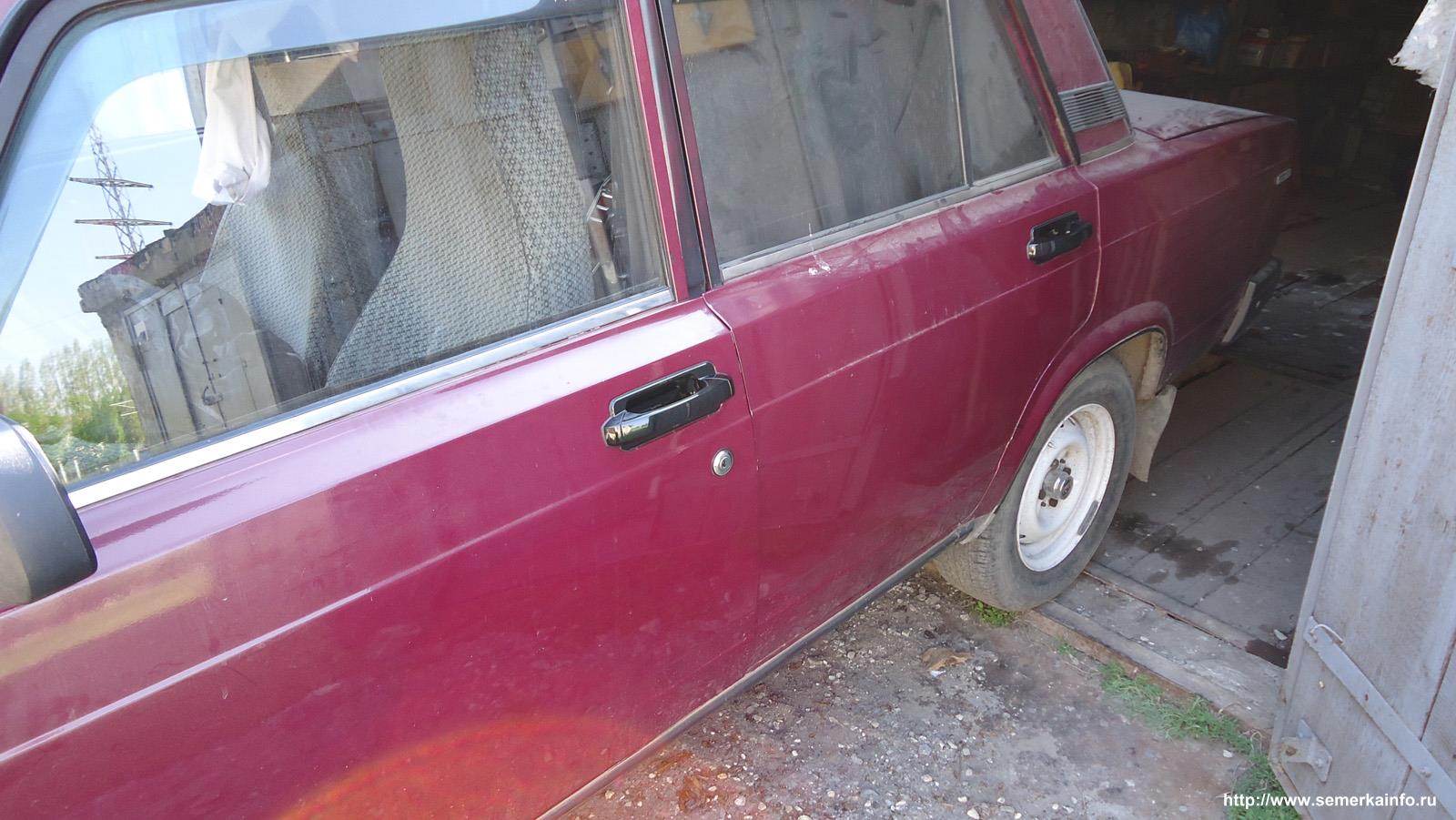

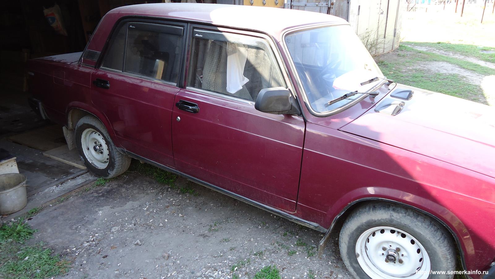

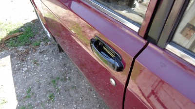

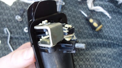

Поменял сегодня все ручки :wub:
Дополнительно смазал движущиеся части ручек и тяги в местах соединения :cool:
И как всегда фотоотчет :yes: только машинка не больно чистая :confused:

Непрочитанное сообщение ALVALCHER » Вс май 15, 2011 6:40:15
WaSp
ну я тоже так делал(подсветку)...но у меня почему то засветился он как попало... :hez:
WaSp
Сообщения: 52
Зарегистрирован: Сб апр 09, 2011 15:55:54
Модель авто: vaz 2107 carb
Откуда: Saratov
Благодарил (а): 10 раз
Re: -=VAZ 2107=-
Непрочитанное сообщение WaSp » Вс май 15, 2011 6:56:25
ALVALCHER писал(а):WaSp
на прикуривателе есть гайка большая, ее когда ослабишь немного, то внутреннюю часть прикуривателя можно крутить, нужно настроить так чтобы прорези внутренней части совпадали с прорезями внешнего корпуса (на котором лампа крепится) так свет будет лучше всего проходить :yes:

Очень неэффективно. Связано с разницей светоизлучения обычной лампы и светодиодной.
Подсветка штатного прикуривателя изначально выполнена настолько топорно, что бесполезно заменять лампу на светодиод - кольцо подсветки по-любому не будет нормально светиться. В прикуривателе от девятки всё гораздо лучше.

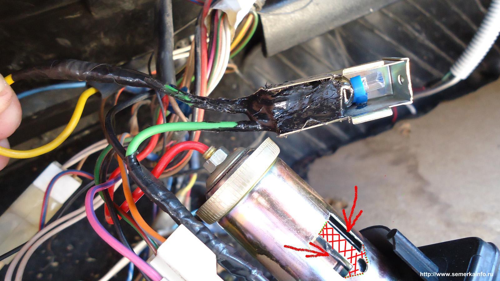

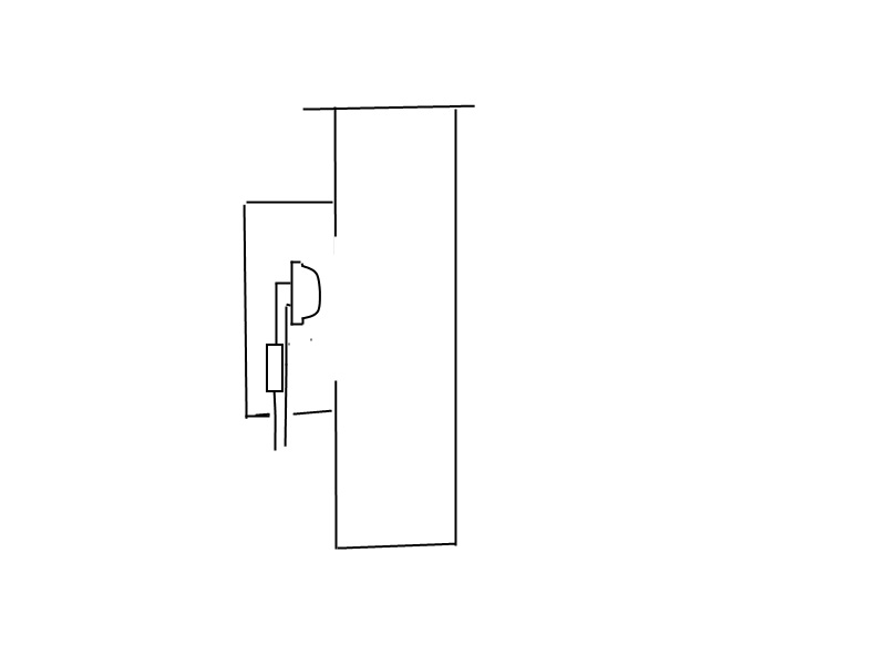

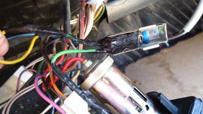

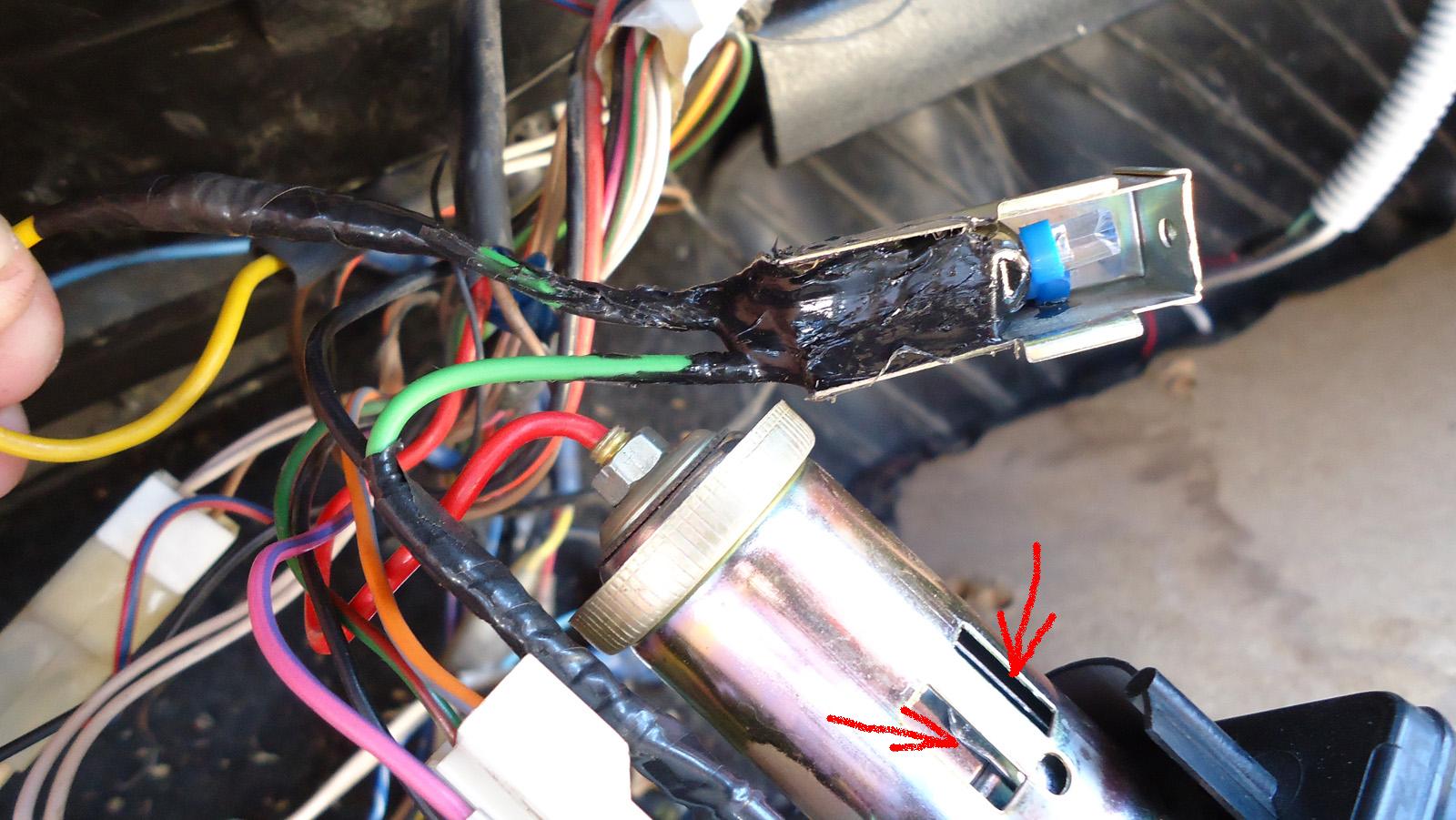

Я себе подсветку усиливал методом выпиливания надфилем заштрихованой части корпуса и установкой рассеивающего диода белого цвета (не конусный, спаивал с резистором сам, плюс поворот его головки на 90 град относительно корпуса). Реально ярче светится кольцо.
Заштрихованое сточить
монтаж диода
монтаж диода.jpg (15.39 КБ) 7692 просмотра
