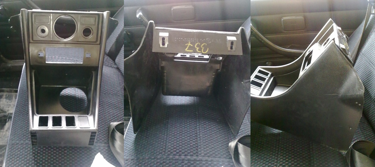

купил сегодня консоль 2107. сверху крепления подошли(определял на вид). снизу придется делать. и плюс передняя часть (где ставятся кнопки), должна крепиться к центральному тоннелю. придется сверлить дыры :sad: Хотя посмотрим, может просто прижмется рычагом кпп нормально. кстати насчет рычага. какая-то пластина круглая снизу большая слишком, она подойдет? или останется под консолью? подскажите :i
теперь надо думать какие кнопки поставить, чтобы дыр не было :D
жду комментарии, подсказки, идеи. :i ;)
Re: Ваз 21053 2005 г.в.
Непрочитанное сообщение Вованн » Сб мар 05, 2011 12:17:48
из любопытства отколупал заглушку снизу, под отверстиями для кнопок. обломил один верхний зубчик :cry: ну ниче, держится норм. что-нибудь придумаю если надо будет.
кстати цена консоли 2107 = 170 рублей.

А я покупал себе консоль 2107 за 170 рубликов, так там в кнопках сразу заглушки стояли! :yes:

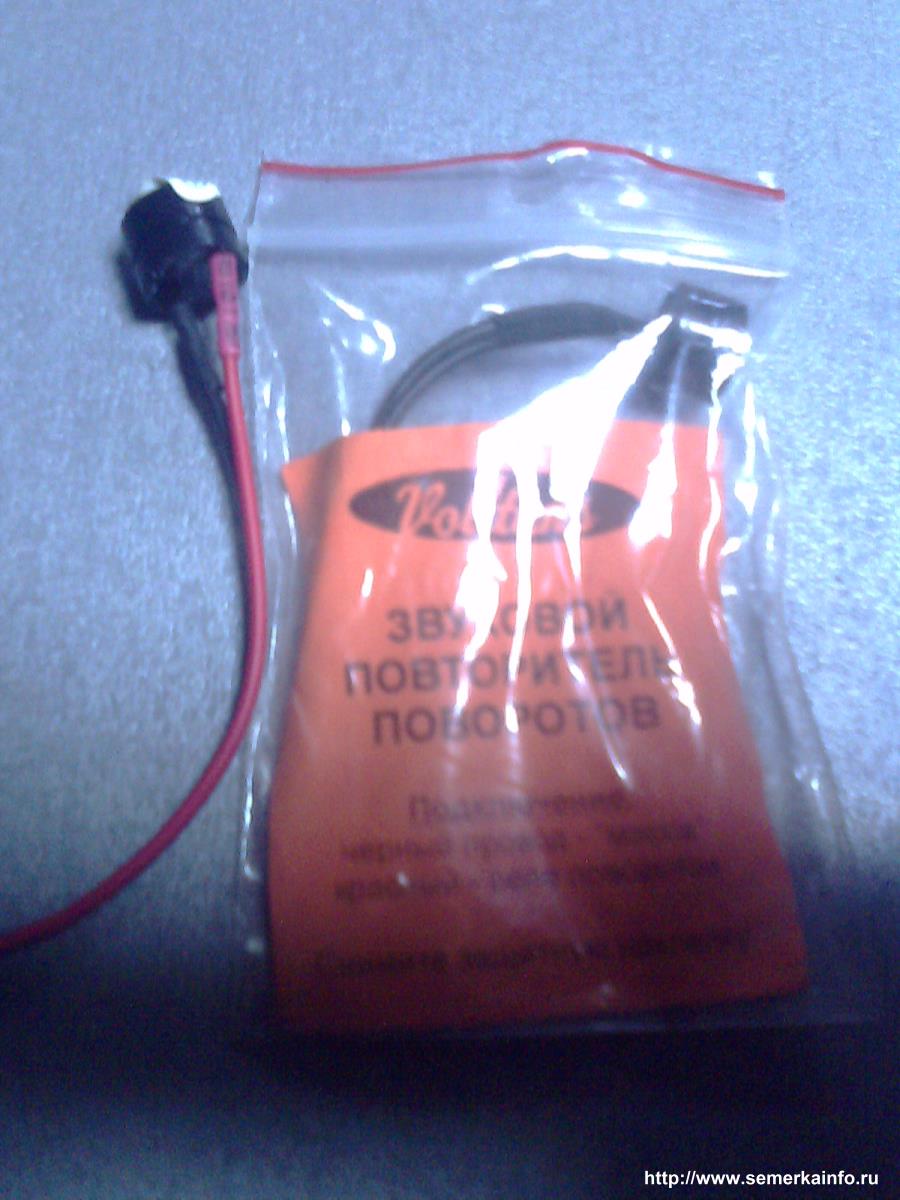

Столкнулся с такой проблемой.. часто бывает что после поворота не выключается поворотник. А его не слышно, не видно. из-за этого мне сегодня на перекрестке могли помять бочину. Я ехал прямо, а моргал правый поворотник, и водитель встречной машины начал поворот налево, то есть в меня))) ладно хоть перекресток большой, смог объехать. Так вот, подумал о звуковом сигнале включенного поворотника, включаешь поворот, сигнал пикает.. Где можно такой найти, какой лучше, как подключить? Только не хочется сильно громкий. А то есть такие, что их на улице метров за 15 слышно :pinch:

Да в автомагах валом такой чепухи. Называется "звуковой повторитель", стоит - копейки. Если сильно громко пищит - наклеиваешь кусочек поролона или двустороннего скотча на отверстие из которого "пищит". Себе такую пищалку припаял к выводам лампочки-сигнализатора включения поворотов на приборке, а чтобы орала не сильно - "утихомирил" кусочком двустороннего скотча.

а я покупал такой точно зумер...один сразу оказался не работающим, другой через пару дней крякнул... :sad: абидно....но за-то стоит 20 р :rolleyes:

Х.З... у меня уже 2 года стоит и ничо... работаит.... :wacko:

Партия мож бракованная была...я тож их юзал на Космиче еще...вроде нормально...а эти не пошли
