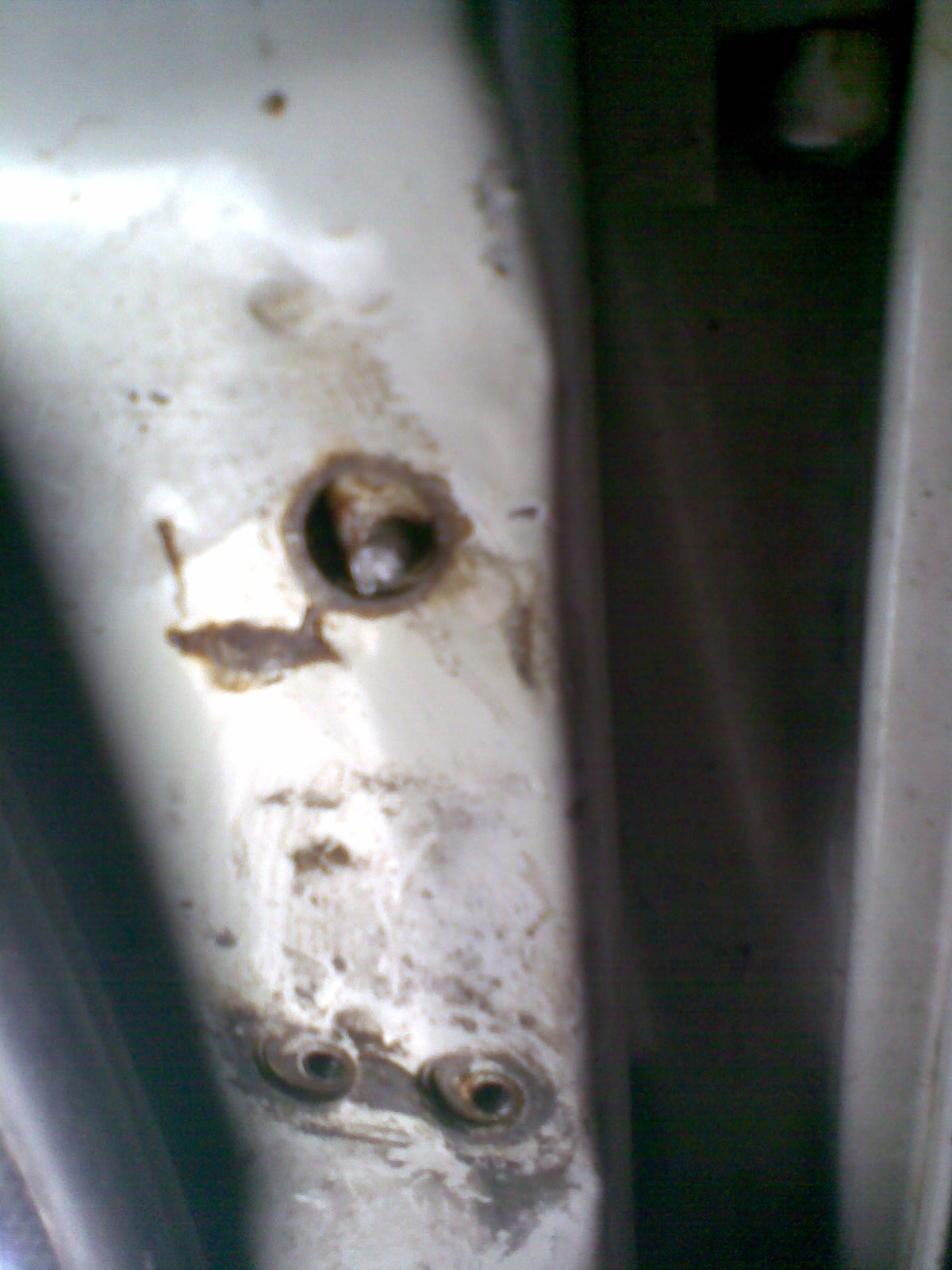

Непрочитанное сообщение andy » Вс мар 06, 2011 17:54:43
Хельп...
Регулировал замок водительской двери и сорвал верхний болт в подкове :rant2:
Напильником стесал пару граней, все равно не получилось, даже с WDшкой...
Возомнил что я самый умный... решил вытащить подковку, ан нет ... неоткуда
Поставил замок так и... О чудо, дверь закрылась идеально...

Непрочитанное сообщение andy » Вт мар 08, 2011 10:11:48
Жаль, что так никто и не подсказал, как вытащить подкову из стойки, кроме ее разрезания :no:

andy писал(а):Жаль, что так никто и не подсказал, как вытащить подкову из стойки, кроме ее разрезания :no:
можно высверлить обломышь,или нарезать рядом другое отверстие...выход всегда есть,нужна смекалка

Непрочитанное сообщение andy » Вт мар 08, 2011 10:52:24
Nik555 писал(а):можно высверлить обломышь,или нарезать рядом другое отверстие...выход всегда есть,нужна смекалка
Обломышь торчит не хило, а лишних дырок пулявить не охота, а за предложение спасибо. Думал об этом раньше... :yes:
Анджей как-то менял подкову, вот хочу его вопроснуть как?
