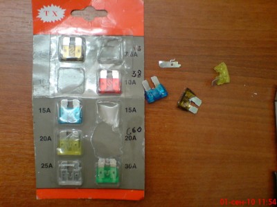

Сам процесс:

Сегодня купил преды ОАО "АВАР" г.Псков. Прогнал один 30 А - пыхнул на 29 с копейками. Исполнение приемлемое, на глаз заметно различие плавких частей разных номиналов.
Добили испытаниями остатки прежнего комплекта - итог известен. Толщина плавких частей того комплекта на глаз одинакова во всех номиналах. Встретил сей комплект по цене 35 рублей :D , аваровские брал за 50 рублей комплектом из 6 штук + пинцет.

Mr_Ice писал(а):Звонит мне сегодня тесть и говорит - заряжал мобильник от прикуривателя, стал виниматьзарядку и кусок ее остался вприкуривателе - не искрило сразу доставать не стал - через 1-2 минуты погас БК ну я подумал предохранитель сгорел до дома доеду поменяю. Приехал домой поменял - не работает, поменял еще один не работает - посмотрел старый он целый.
Приехав с работы пошли проверять машину, подозрение сразу пало на монтажный блок - вскрыли и правда дорожка сгорела! запаяли все нормально но блин предохранитель целый а дорожка сгорела. решил я провести эксперимент есть у меня автомобильный инвертер сделанный из компьютерного ИБП мощьность 600вт
так вот в конвертер вклюаю дрель 450вт а конвертер запитываю к аккуму через этот предохранитель и тесть начинает сврлить железный брусок. Так вот этот 10А предохранитель в течении примерно двух минут не перегорел а просто плавился (точнее его пластмасса) а сам предохранительный элемент развалился от механических усилий когда вся пласмасса расплавилась - так что можно считать что он и не перегорел а веть через него былопущенно больше 35А!!!
Вот из-за таких предохранителей и горят дорожки в ЧЯ да хрен с дорожками так и досоревшей машины недалеко.
Сам предохранитель тесть брал в наборе но бумажку выбросил - на вид предохранитель был в прозрачном пластике. Вобщем ребята будте бдительны!
В теме про печку писал, что предохраны плавятся - нашел коробку от этих предохранов - ООО "Автолайт", сделано в Тайване, набор из 10 штук, в полиэтиленовой упаковочке, лапки предохранителя тонкие, сделаны как из жести, предохранитель прозрачный, стоят 25 руб. за набор - Г..ВНО полнейшее, лежат на мегаэкстренный случай...Отсоветовали их использовать в автоцентре Канистра(Екатеринбург), предложив на выбор предохраны от иномарок по 10 рэ за штуку, и набор чешских за 100 с копейками рублей, взял тех и тех, т.к. больше половины стояло из кЕтайского набора, никаких нагревов и перегораний с тех пор...тьфу-тьфу...так что не экономьте, блок дороже стоит....
