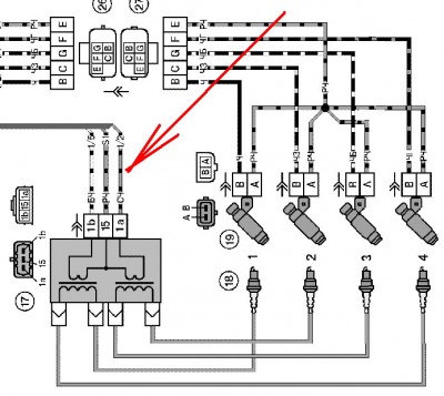

Parvissimus писал(а): Хотел померить напряжение на модуле - везде пишут, что он четырехконтактный, у меня 3. Это ввело меня в ступор.
Потому, что у тебя не модуль зажигания, а катушка зажигания. А это совсем разные вещи.

Поэтому вопрос ко всем - как проверить напряжение на крайних контактах катушки и есть ли оно вообще?

Parvissimus писал(а):Тут кто-то писал, что катушка идет на карбюратор, поэтому и был удивлен. Два раза покупал этот модуль-катушка и всегда называл модулем и давали под этим же названием
Катушка стоит на карбюраторах и инжекторах с 2004 года. Модуль ставился на инжектора только до 2004 года, отличается от просто катушки наличием внутри двух коммутататоров :rolleyes: Коммутаторы и силовые ключи перенесли в ЭБУ для надежности.
