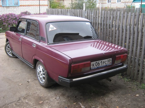

Парни покрасил свою семерку вчера:) всё по технологии делал. Но сегодня захожу в гараж и охуе:( машина моя как покрашена матовой краской:( что делать? Еще раз пройтись сверху? Покрытие не металлик а обычное:( получилось как матовое, читал что можно шлифонуть 1000 шкуркой и полернуть! Что делать ребята?
an_dron23
Сообщения: 68
Зарегистрирован: Вт мар 02, 2010 19:17:45
Модель авто: Классика 2107
Откуда: г. Липецк
Re: Покраска в гаражных условиях
Непрочитанное сообщение an_dron23 » Чт окт 27, 2011 16:07:31
Положил 2 тонких слоя, и я просто в ужасе=) такой классный матовый цвет:) решино оставить так:)

an_dron23 писал(а):Положил 2 тонких слоя, и я просто в ужасе=) такой классный матовый цвет:) решино оставить так:)
мне мастер один красил, ттакой же результат! это называется шагрень
вот вырезка из статьи:
• 1. Подскажите как покрасить деталь без шагрени
Во-первых надо соблюдать технологию покраски. Во вторых пользоваться только КАЧЕСТВЕННЫМИ материалами. Если краска у тебя легла шагренью, никакой лак не спасет.
Надо соблюдать ряд простых и старых как мир правил:
1.Разводите правильно краску. Инструкция прилагается на каждой баночке.
2.Используйте правильный растворитель. есть огромная разница между 646 и 650. Первый испаряется быстрее, поэтому времени для растекания краски меньше, поверхность получается более шероховатой. Поэтому 650 имеет смысл использовать при температуре выше 25 градусов (из личного опыта).
3.Используйте качественное оборудование.
4.Маленький нюанс-перед нанесением последнего слоя лучше в краску добавить ещё процентов 15-20 растворителя, что приведет к лучшему растеканию и как следствие более ровной поверхности. После покраски не зависимо от типа покрытия его лучше отполировать.
5.На обычный акрил можно наносить сверху только акриловые лаки, на мокрую, то есть без сушки слоя краски.Другие же нужно как следует высушить перед нанесением лака.
6.При изготовлении дорогих авто мото используется ступенчатый метод покраски. он даёт глубокий, "дорогой" блеск. толщина слоя ЛКМ достигает 300 мкм. Нанести такой слой за один приём невозможно, ибо два с половиний слоя дают толщину в пределах 70 мкм, следовательно нужно нанести около 10 слоёв краски не реально, потому что во первых вероятность сдвига такого огромного сырого слоя велика, во вторых сохнуть он будет веками. для достижения эффекта применяют метод ступенчатой покраски, когда наносится 2.5 слоя, сушится, полируется наждачкой, при этом сходят возможные пылинки и пресловутая шагрень, и красят. и так несколько раз. При использовании способа необходимо как следует сушить слои, иначе непросушенный слой просто поднимет следующие(образование горных хребтов).
7.И ещё совет-мешай краску сразу. Обидно бывает все испортить только из за того, что краска из двух банок различается на пол тона.

P.S.По поводу лака - затирается (шкурится) он поэтапно:
подтёки - шкура Р1000 - Р1200
наплывы - Р1200 - Р1500
шагрень - Р1500 - Р2500

вот такую шагрень мне мастер сделал
серго
Сообщения: 2278
Благодарил (а): 222 раза
Поблагодарили: 99 раз
Непрочитанное сообщение серго » Пт окт 28, 2011 12:27:01
отмыл заблестела :thumbsup:

Я всё больше убеждаюсь хочеш чтото сделать хорошо, сделай это сам:) у меня шагрень по всей машине:) ровнинько легла:) так и оставил:) по х...:)
