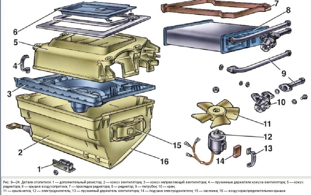

олегsat писал(а):надо посмотреть как воздух дует,у меня тоже были проблемы с теплом,стоишь тепло,более или менее,едешь замерзаешь, зима холодная была руки замерзали,воздух шел теплый,но несильно это все надоело и при первой оттепели разобрал торпеду полностью,хотел снять радиатор,но передумал,оказалось упала заслонка,слетел тросик, которая контролирует подачу забортного воздуха на рисунке.http://www.autofizik.ru/sites/default/f ... topl/2.jpg она №8 я к ней добрался убрав патрубок №11 (верхний рычажок) она упала на радиатор печки и воздух просто не шел. я надел на нее тросик но со временем он с ново слетел,я просто примотал проволокой ее на мертво и теперь тепло,летом перекрываю краник и из патрубков дует забортный воздух.а если крепить тросик по нормальному чтобы не слетал то надо наверное снимать радиатор. кстати про эту заслонку не нашел ни одной записи когда мучился с печкой все обсуждают только из какого материала радиатор,и воздух в системе
А реально увидеть ету заслонку не снимая торпеду???
Если есть фотки сего действия, кинь пожалуйста ато сил нет уже ездиш как в аквариуме.
Поставил два дополнительных кулера в боковые воздуходуйки правое стекло хоть меньше потеть стало а левое вобще во льду(( прорезал дыры в бороде по бокам поставил сетки от динамиков. Но блин холодно :sad: . Вот недавно тоже посетила мысль по поводу заслонки. Но вопрос как к ней можно проще добраться.

Bars_w
открываешь капот, возле лобовухи посередине в районе замка капота есть металоконструкция закрытая сверху, засунь туда пальцы(только не переусердствуй, а то МЧС вызывать придется), должен нащупать заслонку и по ощущениям определяй открыта она или закрыта, при открытой пальцы уходят вниз в салон
Эт точно, сам так же проверял, хотя у меня слышно в салоне когда закрыта заслонка подкапотного пространства, звук печки громче становится как то

А вот исправить не снимая торпеды можно или нет хотелось бы знать ато машина ежедневно в дороге времени на разборку нет хочеться както побыстрей сделать и наслаждаться теплом!!! Заранее спасибо!!

Bars_w писал(а):А вот исправить не снимая торпеды можно или нет хотелось бы знать
Торпеда не снимается. Снимается вся печка

А если какая либо дукументация как снять все это добро. Чтобы ничего не напортачить???

Bars_w писал(а):А если какая либо дукументация как снять все это добро. Чтобы ничего не напортачить???
Там трудно напортачить. Снимай всё по порядку...
http://car-exotic.com/vaz-cars/vaz-2107 ... tor-1.html
http://car-exotic.com/vaz-cars/vaz-2107 ... tor-2.html
http://car-exotic.com/vaz-cars/vaz-2107 ... oning.html

если снимать только печку, то сливать весь антифриз незачем. Из трубок (от движка к печке) максимум литр вытечет. Я таким макаром кран менял - бутылочку подставил с широким горлом, а потом содержимое в расширительный бак вернул.

а я родиатор на печке менял тоже только с трубок снял патрубки тосола вытекло в бутылочку меньше 0.5л и тарпеду не снимал,поставил лузар-спиральный аллюминевый к стати в магазине показали один а он см на полтора шире чуть не купил,вот бы помучался :slap: цена 450рублей,и с завода тоже аллюминевый стоял но там не спиральный-потёк

решил вопрос быстро и просто открыл капот засунул в приточный канал руку понял что шторка закрыта поднял ее и расклинил мерлоном (мерлон -утеплитель на металопластиковай трубе) сразу увеличелся поток воздуха и тепло стало))
Делать наверное все капитально буду весной ато не один регулятор печки не работает дергай не дергай. а вентиль заменил еще етим летом на обычный 1/2 дюймовый "бугати" потому как старый тек, да и не очень он та и надежный!
