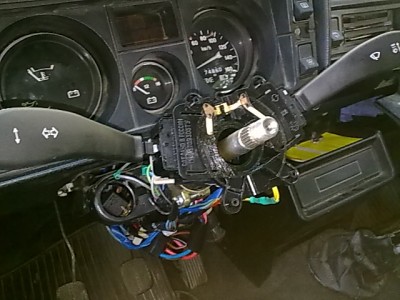

шас дофотаю и выложу как сигнал подключен и повороты отключаются (у мну проблем небыло) с установкой
Добавлено спустя 45 минут 52 секунды:
Итак приступим :cool:
Фото как днем так и ночью с фонариком, так что извиняйте но вроде все видно и понятно:

dragonflyone
Отлично :thumbsup: Удлинитель также можно было сделать из трубки от старых подрулевых, я себе так делал, только она в результате не понадобилась, так как подрулевые у меня от девятки.
dragonflyone
Сообщения: 72
Зарегистрирован: Вт янв 19, 2010 0:05:01
Откуда: Украина, винницкая обл. Хмельник
Непрочитанное сообщение dragonflyone » Вс фев 14, 2010 18:21:13
Жека писал(а):так как подрулевые у меня от девятки.
если так тогда не надо
Я со старой выхлопной делал )

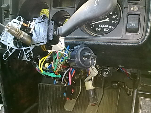

посмотрите, пожалуйста то, что есть у меня. я не разбирал свой руль еще. Хочу подготовиться и одним махом все сделать. Вот выкладываю фото того, что есть у меня на данный момент. Нужн ли что-нибудь делать для отбойников и сиглаки? please
Добавлено спустя 5 минут 6 секунд:
вот продолжение
Добавлено спустя 2 минуты 58 секунд:
что мне еще надо приобрести, чтобы с одного раза все сделать?

Непрочитанное сообщение dragonflyone » Вс фев 14, 2010 19:48:15
Жека
вроде твой профиль (девятошные)
Добавлено спустя 1 минуту 54 секунды:
Я бы нашелна разборке диск с контактами (под сигнал) от девятки, но вроде там один контакт на штатный диск попадет ИМХО :fear:
Добавлено спустя 1 минуту 43 секунды:
А отбойник болт законтрогаенный через руль
Вроде понятно обьяснил..... :whistlin:

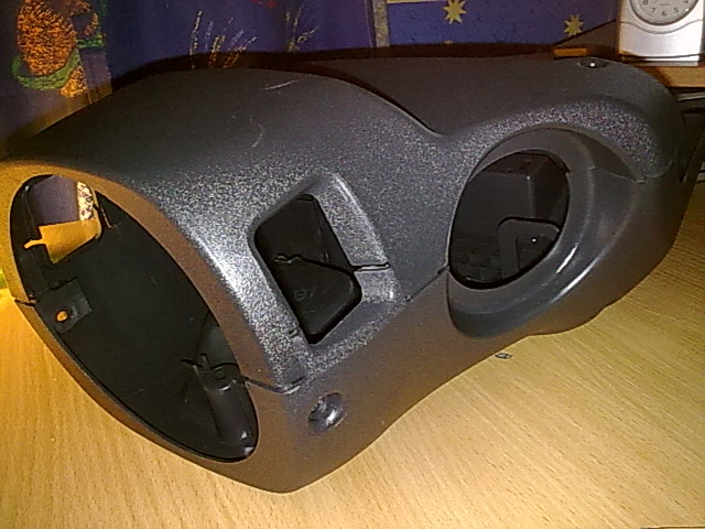

Непрочитанное сообщение dock_sanych » Сб июл 02, 2011 17:55:46
Установил подрулевые ШНивы около месяца назад. Уже куплен кожух на колонку от Калины, не доходят руки установить. Функциональностью переделки доволен.

Подсветку ЗЗ, если припечёт, можно реализовать светодиодом, врезанным в Калинокожух. Я так думаю...
Начало работ по установке кожуха тормозит ещё тот факт, что между нижней пов-стью торпеды и рулевой колонкой очень малый зазор. По первым прикидкам верхняя часть кожуха не втиснется в него, а резать пластик неохота. Возможно ли чуток опустить рулевую колонку книзу? На первом фото dragonflyone видно, чего мне не хватает.
