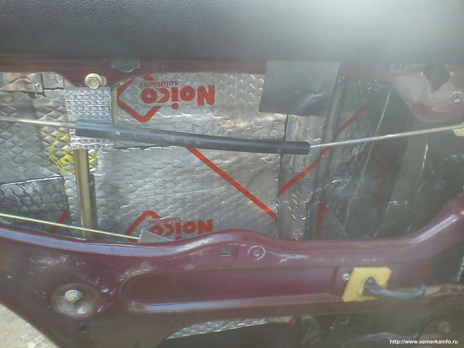

ШВИ дверей
Нашел немного времени, занялся шумоизоляцией дверей, писать особо не о чем, был куплен вибропласт 2 мм — 4 листа по 200 руб. и один лист изолона 200 руб.
Ну а дальше пошла разборка дверей, обламывание клипс крепления обшивок( как же без этого)
Скажу про результат, тише стало это точно, пропало дребезжание в дверях и самих дверей, улицу почти не слышно. И все это при том что зашумлены лишь двери.
Клеил передние и задние двери, фотки есть только задних.
Результатом я доволен, наверное это самое главное)))
P.S. извиняюсь за качество фотографий, делалось на телефон.
Всем удачи, всем спасибо.
Сообщения: 20042
Благодарил (а): 853 раза
Re: ВАЗ-21074i "Jasper"
Непрочитанное сообщение Medved@790 » Пт июл 19, 2013 5:48:42
совсем за копейки сделал.

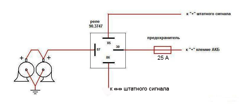

Приобрел сегодня волгосигналы, реле есть в гараже, осталось прикупить колодку для предохранителя и предохранитель на 25 А.

Dukalis писал(а):Приобрел сегодня волгосигналы, реле есть в гараже, осталось прикупить колодку для предохранителя и предохранитель на 25 А.
А схема подключения какая?я ставил улитки,но не волговские,обычные,без реле,но сигналить громко.От Волги мощнее будут :thumbsup:

maksan163
вот выкладываю схему подключения

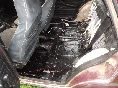

Антикор салона
Закончил промазывать днище салона, взял обычную резино-битумную мастику смешал с отработкой и в путь... Получилось отлично, вот несколько фотографий...
Сообщения: 4518
Благодарил (а): 695 раз
Поблагодарили: 718 раз
Непрочитанное сообщение Smarticus » Ср июл 31, 2013 10:24:53
Прикольно. А сверху еще зашумить пол в салоне, вообще бомба получиться.

Smarticus писал(а):Прикольно. А сверху еще зашумить пол в салоне, вообще бомба получиться.
ага,СТПшкой укатать и будет супер :thum1:

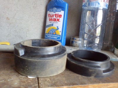

Задняя подвеска
Решил вчера заняться задней подвеской, убрать проставки и поменять опоры амортизатора.
Проставки решил убрать из-за того, что при проезде неровностей, кочек, ЛП, подвеска как бы "выстреливала :sniper: " вниз, в добавок не люблю когда зад задрат а морда вниз смотри :slap: .
