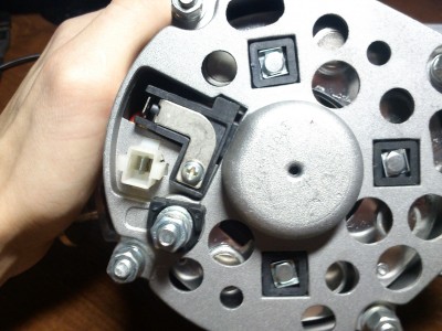

spaike
Сообщения: 78
Зарегистрирован: Вс мар 11, 2012 12:02:06
Модель авто: ВАЗ 2107, двигатель 2103, карбюратор ОЗОН
Откуда: Тюмень
Re: Все вопросы про ГЕНЕРАТОР. Том 3
Непрочитанное сообщение spaike » Пт ноя 23, 2012 12:30:16
Помогите разобраться, купил новый генератор, и только когда рассмотрел его дома увидел что у него нету встроенного регулятора напряжения, стоит только щеточный узел. Его надо везти менять или можно как то подключить?
Фото прилагается.
Сообщения: 12744
Благодарил (а): 944 раза
Поблагодарили: 1028 раз
Непрочитанное сообщение Haris22 » Пт ноя 23, 2012 12:33:45
Уже в чате, вместе решили проблему :beer2:
spaike
Сообщения: 78
Откуда: Тюмень
Непрочитанное сообщение spaike » Пт ноя 23, 2012 13:11:50
Я так понимаю надо будет просто поставить внешний регулятор напряжения? :hez:
Поблагодарили: 1271 раз
Непрочитанное сообщение zombie177rus » Пт ноя 23, 2012 14:45:32
Абсолютно прав.

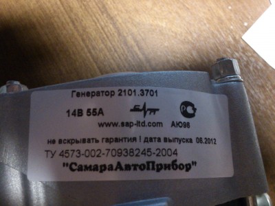

2107_48
Сообщения: 4
Зарегистрирован: Сб ноя 24, 2012 21:52:42
Re: Все вопросы про АККУМУЛЯТОР.
Непрочитанное сообщение 2107_48 » Сб ноя 24, 2012 22:10:17
А у меня такая проблема. Сигналка сработала и разрядила аккумулятор в ноль, аж не мог сигналкой открыть дверь. Даже села автономная сирена (в ней свой акб маленький). Теперь зарядил акб. Заводится нормально, но как только скидываю акб-глохнет сразу же. Такое ощущение что не идет зарядка. Наряжение 12.1 В показывает при работающем холодном двигателе на ЛЮБЫХ оборотах . Ремень натянут нормально. Лампочка не перегорела. Когда заводишь тухнет. Как проверить генератор ли или таблетка или на что еще думать. Перебирать всю машину не хотелось бы. И еще маленькая проблема: ближний левый свет не горит. Дальний есть. Вторая фава нормальная. Лампу менял. Напряжение на оранжевом есть (дальний), а на синим нет (ближний). Реле и пред и лампа нормальные. Помогите с аккумулятором, может кто сталкивался.
Непрочитанное сообщение Йожык » Сб ноя 24, 2012 23:08:07
2107_48 писал(а):А у меня такая проблема. Сигналка сработала и разрядила аккумулятор в ноль, аж не мог сигналкой открыть дверь. Даже села автономная сирена (в ней свой акб маленький). Теперь зарядил акб. Заводится нормально, но как только скидываю акб-глохнет сразу же. Такое ощущение что не идет зарядка. Наряжение 12.1 В показывает при работающем холодном двигателе на ЛЮБЫХ оборотах . Ремень натянут нормально. Лампочка не перегорела. Когда заводишь тухнет. Как проверить генератор ли или таблетка или на что еще думать. Перебирать всю машину не хотелось бы. И еще маленькая проблема: ближний левый свет не горит. Дальний есть. Вторая фава нормальная. Лампу менял. Напряжение на оранжевом есть (дальний), а на синим нет (ближний). Реле и пред и лампа нормальные. Помогите с аккумулятором, может кто сталкивался.
Тебе надо в тему про генератор, у тебя зарядка не идет. Нормальное напряжение на ХХ без потребителей 13.8-14 В, с ближним светом, печкой и музыкой - 13.6-13.8.
Для начала смени реле-регулятор на заведомо исправный (таблетка, шоколадка) - а там видно будет. И клемму больше не скидывай на заведенном двигателе, хорошо? :)

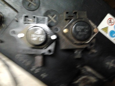

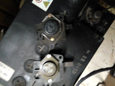

2107_48
Сообщения: 4
Непрочитанное сообщение 2107_48 » Вс ноя 25, 2012 18:30:20
У меня таблетка причем от восьмерки. Купил поставил. Таже хрень. На фото кстати видно щетки подстерлись причем неравномерно. Машина срочно нужна. Пришлось покупать генератор. Взял заводской. 12.9 вольт при ХХ и с нагрузкой тоже при любых оборотах (а на старом генератору 12.1 в без нагрузки и 11.8 с нагрузкой). Так что работает.Со старым буду разбираться. Сейчас посмотрю методы прозвонки диодов, обмотки и проверка конденсатора. Может восстановлю. Будет запасной.
