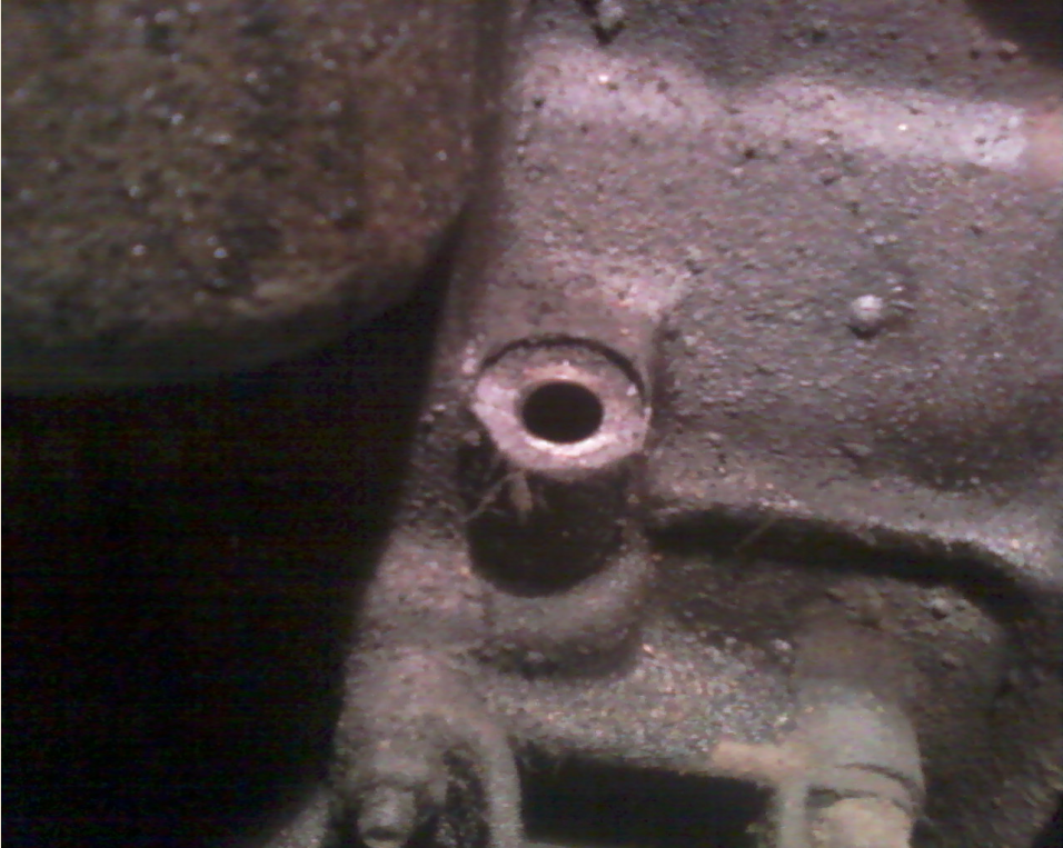

А при капиталке не могли поставить другой поддон картера? От "Нивы", скажем, не подойдёт? На картере маркировка должна быть какая-то?

Филеас, двигатель ВАЗ-2105, ременной, туда только оригинальный поддон картера. Да и капиталку не делал, только кольца подкидывал (хотя, что там чудили мадьяры кто их знает, дикие люди LOL ), после почти 10 лет вынужденной консервации компрессия в горшках 11,5.

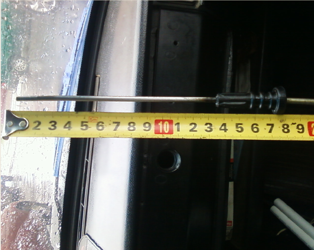

Благодарил (а): 214 раз
Поблагодарили: 1435 раз
Re: масляный щуп ваз-2105
Непрочитанное сообщение четвёрковод » Вт авг 28, 2012 21:30:54
аматор1
Машина 2104 1985года, мотор 05.
Смотрим щуп:
Непрочитанное сообщение четвёрковод » Ср авг 29, 2012 19:50:15
аматор1
Вот с этим щупом, с четырёх литров остаётся в канистре грамм 300.
И так уже на протяжении чуть более 10 лет, не помню точно когда мы эту машину купили.
Непрочитанное сообщение четвёрковод » Ср авг 29, 2012 21:03:28
аматор1
На фото не видно а я не написал сразу.
При детальном рассмотрении щупа выяснил, железная шайба закреплена на щупе от перемещения, резинка одета на эту шайбу. На всякий замерил глубину поддона через отверстие для щупа, масло по рискам посередине и при этом на проволоке опущенной до дна картера след масла = 7 см, от дна до опорной поверхности щупа 22 см. Модель блока 05.
Есть данные, что рабочая длина щупа 170 мм, вот так эту резинку и зафиксировать ИМХО
