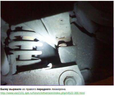

Либо балка ,,вскрылась,, либо отрывается балка от лонжерона, осмотри области поперечного болта крепления балки, обычно рвёт именно вокруг этого болта (со стороны моторного отсека) и балка опускается вниз. Ездить крайне опасно.
Вид снизу:

У меня на шестёрке в прошлом феврале примерно так же было. Балка просто на три части развалилась. Прыгал по колеям когда во двор заезжал. Ну понятно, что не в колеях, а самой балке дело. Хорошо ещё что возле дома, а не на скорости яму словил и распрёгся.

четвёрковод писал(а):bort 585
:yes: :weep:
http://vaz-2106.ru/forum/index.php?show ... 0%EB%EA%E8

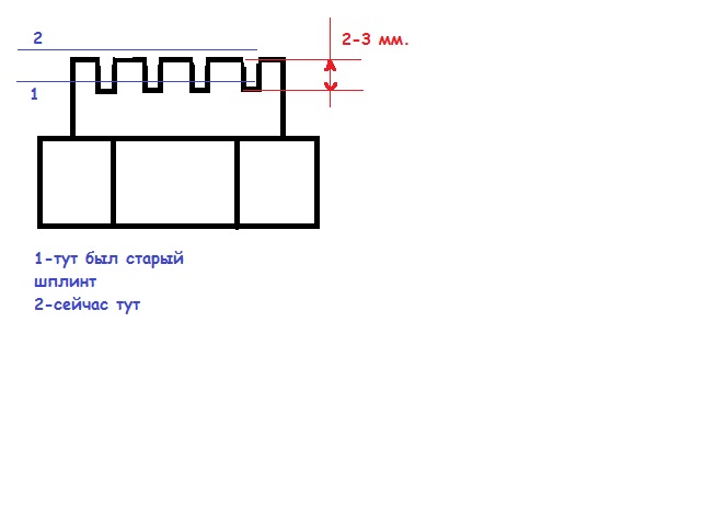

Сегодня поменял маятник, купил Словацкий LSA. После пробной поездки выяснилось что руль стал немного туже вращаться, не сильно, но все же! Почему так :question:
Еще что странно что закрутились наконечники очень глубоко, типа как на маятнике конуса почти нет, один даже до конца резьбы дошел но вроде как подтянулся...не уж то брак :slap: На старом отверстие под шплинт был как рас в пазах гайки, теперь отверстие выше всей гайки еще и с запасом.
зы: надо ли развал-схождение после замены маятника :question:

byran писал(а): закрутились наконечники очень глубоко,
Какойто левый тыв зял маятник ,похоже наконечники о сошку маятника трутся ,потому и чуть туже .Я на таком бы не ездил

Fiks 032 писал(а):похоже наконечники о сошку маятника трутся ,потому и чуть туже
ничего нигде не трет, село на 2-3мм глубже, тем более там пыльник между наконечником и сошкой, если бы было впритык то порвало бы его за 2 км езды (!)
Fiks 032 писал(а):Я на таком бы не ездил
да ничего смертельного не вижу, ну глубже сели, главное что бы не стучало!

Непрочитанное сообщение Fiks 032 » Сб апр 21, 2012 20:21:08
byran писал(а):На старом отверстие под шплинт был как рас в пазах гайки, теперь отверстие выше всей гайки еще и с запасом.
byran писал(а):, село на 2-3мм глубже,
Чет несходится :hmmm:

Fiks 032 писал(а):Чет несходится
ты гайку в живую видел? от края фиксатора до края гайки и будет 2-3мм

Непрочитанное сообщение Fiks 032 » Сб апр 21, 2012 21:13:46
byran писал(а):ты гайку в живую видел? от края фиксатора до края гайки и будет 2-3мм
Здается что мм там поболе будет
byran писал(а):Еще что странно что закрутились наконечники очень глубоко
2 -3мм эт очень глубоко,помоему нет :no:

у тебя явный брак или левак, потому что в конусном отверстии диаметр на входе контролируется, он и на рабочем чертеже указывается. Если этот размер похерили, то я бы не ручался за качество в целом и на Кавказ на такой машине не поехал бы. И даже в Крым. ;)

гость писал(а):у тебя явный брак или левак, потому что в конусном отверстии диаметр на входе контролируется, он и на рабочем чертеже указывается.
Да вот уже напугали и душа не на месте :crazy: Что же, может сошку от старого поставить, подойдет ли :question:
Вот такой поставил, даже на фото видно что отверстия большие! может такая особенность и так задумано... :wacko:

byran писал(а):Да вот уже напугали и душа не на месте :crazy: Что же, может сошку от старого поставить, подойдет ли :question:
поставил родную сошку от втулочного маятника, руль стал легче и наконечники вошли как надо!
