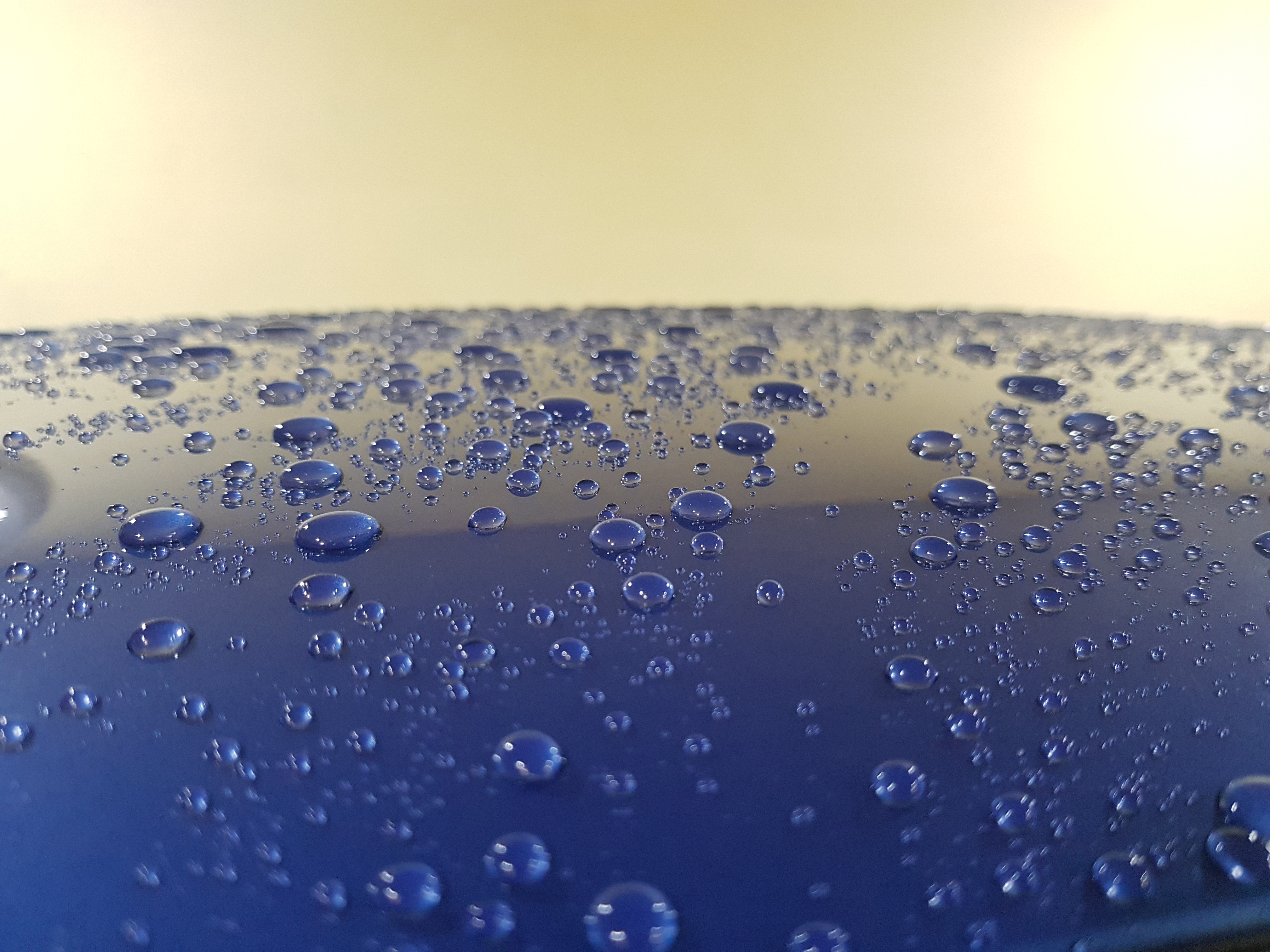

Отправлено спустя 54 минуты 44 секунды:
Chevrolet Aveo, 2005 г.в. Том III.
Непрочитанное сообщение гость » Пн июл 22, 2019 20:16:36
И чем это ты его так?
