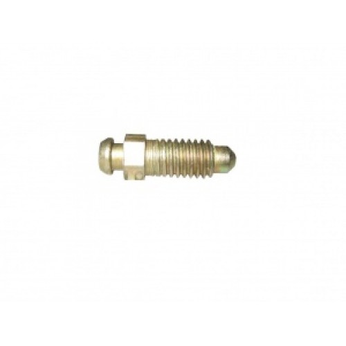

Непрочитанное сообщение Антон80 » Вт фев 21, 2017 17:33:27
Какой диаметр штуцера, на который надевают шланг при прокачке тормозов? Я имею в виду тот болтик, который крутят для выхода жидкости.

Непрочитанное сообщение Буйный » Вт фев 21, 2017 17:54:22
Антон80, там как бы два диаметра. Замерю, отвечу за оба. Утром.

Непрочитанное сообщение Антон80 » Вт фев 21, 2017 18:16:43
Спасибо. Или же по памяти - налезет ли туда шланг от вакуумника? Белый, тонкий, возможно силиконовый. Может кто пробовал?
Добавлено спустя 1 минуту 34 секунды:
Re: Вопросы знатокам - IV (про то, чего нет в профильных темах)
На гвоздь 5 мм налезает.

Непрочитанное сообщение Препод48рус » Вт фев 21, 2017 19:42:13
Налезет :yes: , я силиконовый от эпхх натягивал
Сообщения: 10644
Благодарил (а): 1098 раз
Непрочитанное сообщение Rickrose » Вт фев 21, 2017 20:13:03
от омывателя очень хорошо подходит и стоит 30р за полный набор

Непрочитанное сообщение Буйный » Ср фев 22, 2017 6:10:34
Буйный писал(а):Замерю, отвечу за оба. Утром.
⌀⌀5мм и 7мм. Трубку от капельницы применяю, хорошо видно пузырьки.

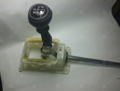

Непрочитанное сообщение Антон80 » Пн мар 27, 2017 18:07:11
Чем смазать трущуюся пару полиуретан (или резина, точно не скажу, но скорее полиуретан) и металл? Пластмасса-пластмасса? Можно ли обычным вазелином из аптеки?
По рукой была только черная смазка ШРУС. Начало скрипеть из-за неё, то есть не годится вообще.

Непрочитанное сообщение Буйный » Пн мар 27, 2017 18:11:59
Антон80, эта пара точно должна «тереться»?. Мы говорим не о сайлент-блоке?
Сообщения: 47817
Благодарил (а): 1512 раз
Поблагодарили: 3782 раза
Непрочитанное сообщение Антон80 » Пн мар 27, 2017 18:14:28
Это у меня механизм переключения передач. Там полиуретановое кольцо двигается в металлической обойме. Решил помазать, да сделал только хуже :rlc: Весь механизм пластмассовый, тоже трение в некоторых местах есть.
Сообщения: 42106
Благодарил (а): 2697 раз
Поблагодарили: 5077 раз
Непрочитанное сообщение Буйный » Пн мар 27, 2017 18:29:16
Я пас. Но, себе бы попробовал всякую другую хрень (их у меня немало) до результата. На ВАЗиках этот узел смазывают какой-то белой(бело-кремовой) смазкой, как и петли капота и габажника, забыл название :i
