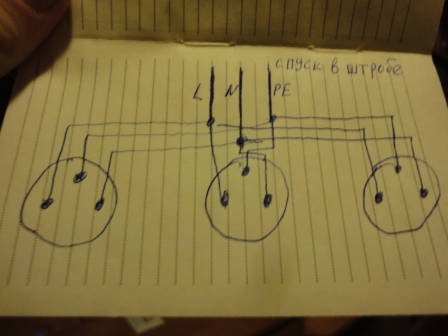

ну и еще немного про блоки из 3-х или 4-х и .т.д. розеток
я обычно делаю скрутку хорошую в коробке установочной и раскидываю по розеткам отдельно по 3 жилы ...а не делаю шлейфом :yes:
типа того

Непрочитанное сообщение Буйный » Ср фев 18, 2015 17:26:17
артур с писал(а):я обычно делаю скрутку хорошую в коробке установочной и раскидываю по розеткам отдельно по 3 жилы ...а не делаю шлейфом
типа того
То есть, ты в штробе опускаешь от распаечной коробки ТРИ трёхжилки (по одной на каждую розетку)? Это оправдано в том случае, если сама коробка запитана хотя бы четырьмя квадратами, а так .. ;)
Благодарил (а): 1360 раз
Re: Болталка оЧумелых энергетиков и электриков
Непрочитанное сообщение артур с » Ср фев 18, 2015 17:31:40
Толя---спуск идет одним кабелем
Распайка в УСТАНОВОЧНОЙ коробке,в той же где и розетка ближайшая к штробе
Это делается ,чтоб в каждой розетке был только по одной жиле на клемму
Никаких шлейфов от розетке к розетке ;)

Непрочитанное сообщение Буйный » Ср фев 18, 2015 17:44:23
артур с, я понял тебя. Просто если розеток будет скажем пять к ряду, то какая нехилая будет скрутка в центральном(третьем) подрозетнике? :eptel: Ток кувалдой её туда потом пихать вместе с самой розеткой :psih: . Вот, кстати, моя фоточка из былого, на ней мой старый компаньон.

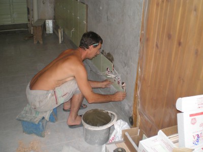

фото из инета...но принцип такой же...главное в коробке чтоб не было верхней изоляции кабеля--больше места будет
и укладываем по часовой...как то так
таким макаром можно кучу скруток напихать в эту коробку...,главно чтоб сами скрутки не лежали друг на друге,а ступеньками как бы лежали...
ну эт походу все получится...потихоньку :thum1:
