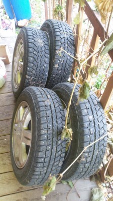

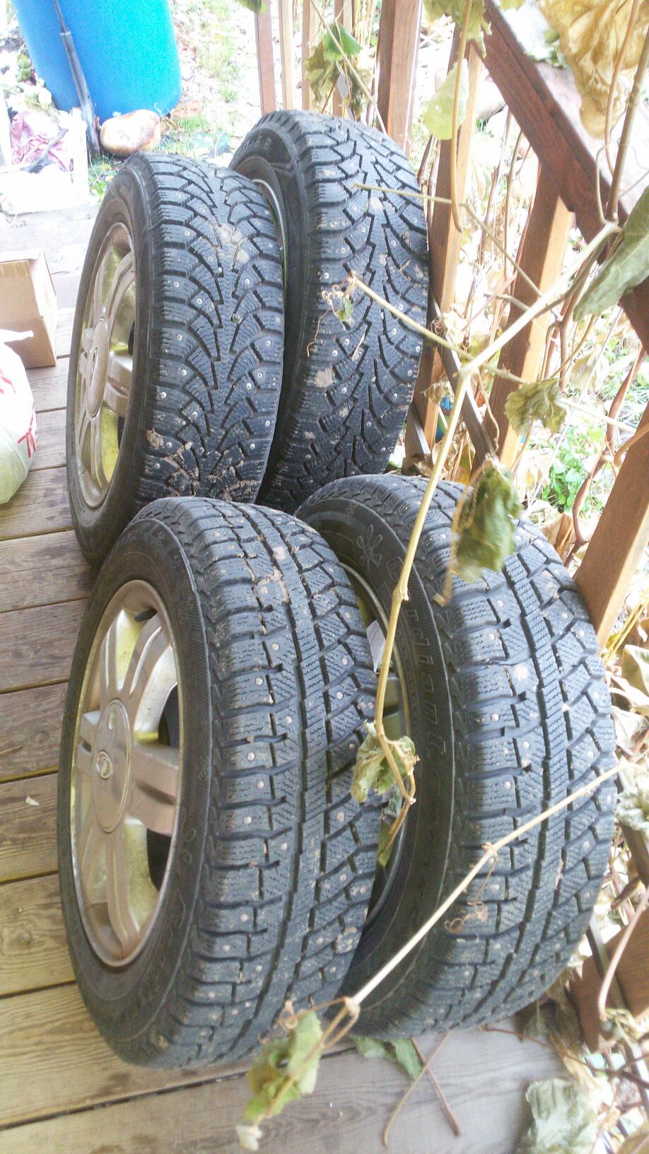

Всем привет! Сегодня переобул машинку, на всякий внезапный случай.

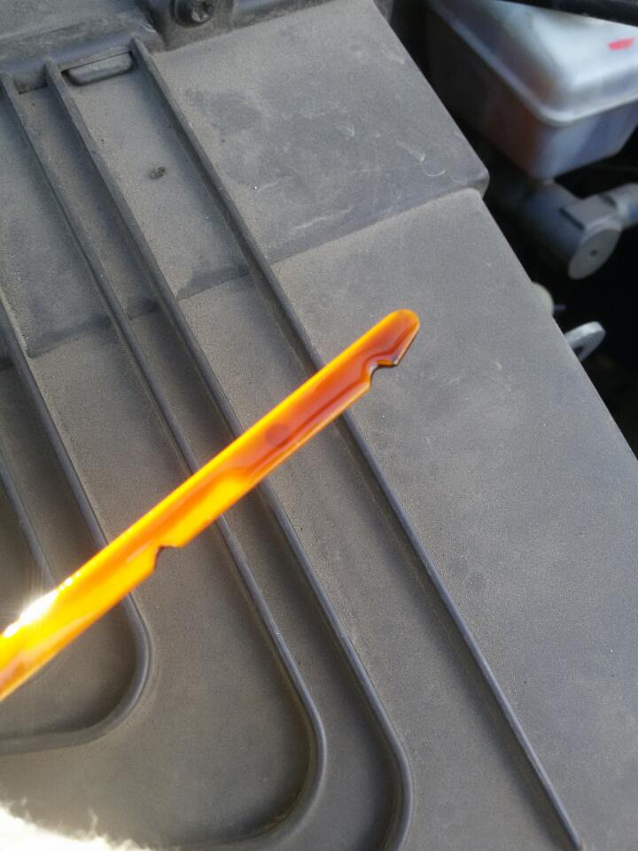

Ради интереса заглянул в маслозаливную горловину, ну и щуп достал заодно. До замены масла осталось 1500 км (меняю раз в 15 тыс.км.)

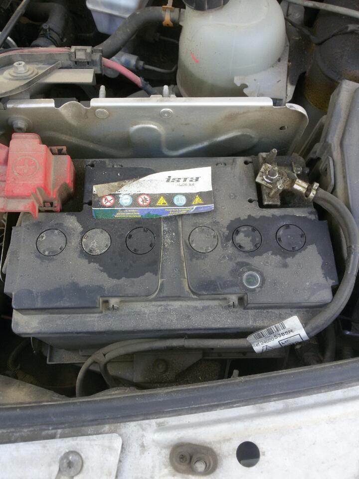

Вспомнил! Что-то аккумулятор "потеть" начал. Пробки плотно закручены, вроде...

Тож смотрел долго. Не понял :i . Вадь, а чё говорит «мультик» о напруге на клеммах АКБ при средних оборотах двига? Только не говори, что у тебя нет мультиметра :palcheg: .

Китайский "подстаканник-разветвитель" при заглушенном двигателе показывает 12 в. При начале движения - 14.3 в., минут через 10 езды - 13.6 в.

Только и только так. Если раньше потЕния не было, а щас появилось на пробках АКБ, то этому должно быть объяснение. Согласись? Мож там перенапруга прёт от геныча, гробя батарейку..., ттт.

Раньше потело только возле одной пробки.

акб помирает..

Протри его сверху тряпочкой, желательно смоченной в 10% растворе питьевой соды, потом чистой влажной тряпочкой.

Ну ещё б годик хоть протянул LOL .
Добавлено спустя 1 минуту 56 секунд:
Хотя сейчас для него условия эксплуатации плохие. Короткие ежедневные поездки. Утром 15 км и вечером 15 км. При этом включены фары, печка и подогрев сиденья. :sad:

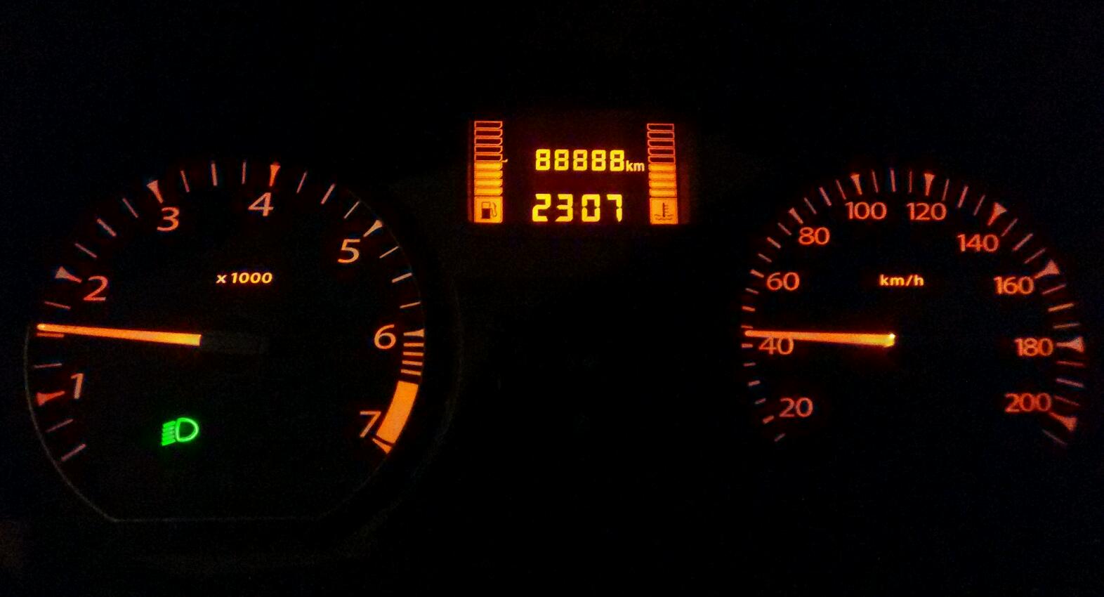

Непрочитанное сообщение vaduha75 » Пт ноя 03, 2017 21:50:32
Буйный писал(а):Не прому́хай ровно через 800км.
Ваше задание выполнено!

Телефон за рулём :devil: . Щас тебя заругают дядьки :D :D .

Толя, я вчера "прощёлкал" пять пятёрок на рабочем авто, но пять восьмёрок на своём я не мог упустить.
И ехал медленно - остановиться не было возможности. :i

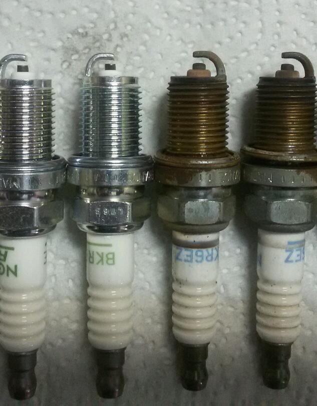

Ввиду приближающегося ТО90 решил свечи поменять. Поставил NGK.
Посветил фонариком в свечные отверстия и был удивлён, увидев на стенках цилиндров следы хона. Я думал к 90 тыс. там уже "зеркало" будет.
