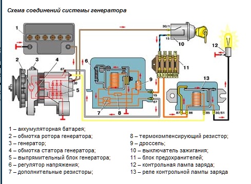

" если генератор 37.3701 вместо генератора Г221А поставить, что переделывать надо?"JET писал(а): Более корректны ответы будут при вопросе " если генератор (модель) вместо генератора (модель) поставить, что переделывать надо?"
- Прописан на semerka.info
- Сообщения: 8309
- Модель авто: BOGDAN 21104
- Откуда: СССР
- Благодарил (а): 247 раз
- Поблагодарили: 633 раза
Лови схемы, что не поймешь спрашивай.Shvarzneger писал(а):" если генератор 37.3701 вместо генератора Г221А поставить, что переделывать надо?"

На сколько я понял:
1. Регулятор напряжения выкидываем.
2. С гены Жёлтый провод (по схеме) отцепляем.
3. Реле контрольной лампы заряда выкидываем и на его контакты 86 и 30 вешаем нагрузку вроде лампочки.
На сколько я понял:

Shvarzneger
Правильно почти (кроме пункта 3), только лампочка это не нагрузка, а контроль заряда АКБ, так же через нее идет запитка обмотки возбуждения.
Выражаясь твоими словами, лампочку нужно кидать между 15 и 67 контактами РН. Провод шедший на 67 контакт гены будет от лампочки подавать напругу на 61 контакт гены.
Подключение лампочки придется переделать, т.к. в стоке один контакт её посажен на масу.
Смотри движение токов.

и в параллель лампочки поставить 2 резистора по 100 ом 2Вт, или или 50 ом 5Вт...JET писал(а):Shvarzneger
это на случай, если лампа перегорит и тогда не будет подаваться напряжение возбуждения на РН...
