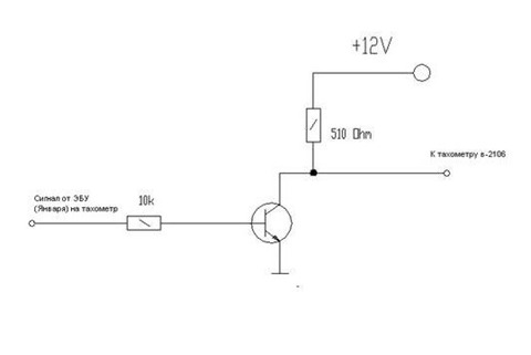

Дима, скажи пожалуйста, это схема для инжекторного таха подойдет?

Непрочитанное сообщение BORODA » Вс апр 21, 2013 15:37:01
Миша, инжекторный тах работает (всмысле прибор на щитке) от сигнала амплитудой 5в, а эта схемка формирует 12вольтовые импульсы. Всё зависит от того, какой у тебя тах. Если не заработает тах от "мозговых" импульсов, скрути такую схемку. :yes: :beer2:

Непрочитанное сообщение Medved@790 » Вс апр 21, 2013 17:19:16
Спасибо. Надо найти обычный тахометр да заняться...
