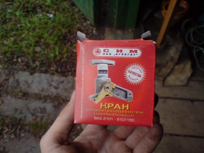

мдя, читал-читал тему, так и не понял, какой кран лучше. Вот тут у мну надо менять кран - капли на полке под ним обнаружил. Сейчас тепло, потому только капли, а зимой - фонтан начнется! Посему есть желание кран сменить.
Так вот, что лучше и почему:
1) шаровый;
2) керамический;
3) водопроводный (только не знаю, куда его мастырить...).
Сообщения: 47905
Благодарил (а): 1507 раз
Поблагодарили: 3737 раз
Re: Кран отопителя
Непрочитанное сообщение Антон80 » Ср авг 31, 2011 7:19:57
NikVE
Лучший- его отсутствие :rolleyes:
Ставь шаровый под капот, но в магазине спроси именно для горячей воды. Это важно.

NikVE писал(а):мдя, читал-читал тему, так и не понял, какой кран лучше. Вот тут у мну надо менять кран - капли на полке под ним обнаружил. Сейчас тепло, потому только капли, а зимой - фонтан начнется! Посему есть желание кран сменить.Так вот, что лучше и почему:
Самый путевый краник из всех с какими приходилось сталкиваться
Re: Кран отопителя
Непрочитанное сообщение гость » Ср авг 31, 2011 11:39:47
и как ты определил, что он самый-самый?
Благодарил (а): 247 раз
Поблагодарили: 633 раза
Re: Кран отопителя
Непрочитанное сообщение JET » Ср авг 31, 2011 11:48:03
гость писал(а):и как ты определил, что он самый-самый?
У меня стоит около 70 тыс км - РАЗ.
Кому советовал - ставили - еще ни один не жаловался - ДВА.
Кому сам ставил - тож никто не жаловался - ТРИ.
Как-то так :rolleyes:
Кстати, когда себе выбирал, мне тож его подсоветовали :-J
