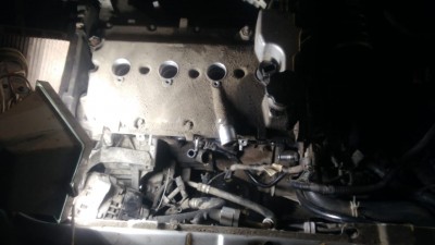

Непрочитанное сообщение четвёрковод » Сб мар 13, 2021 9:46:50
Причина найдена, но мне интересно, станет ли кто искать причину там и в том где она обнаружилась.
А запуска пока небыло, разобрано дальше, что бы принятые меры не оказались полумерами...
Отправлено спустя 2 минуты 43 секунды:
В таком всё виде на данный момент.

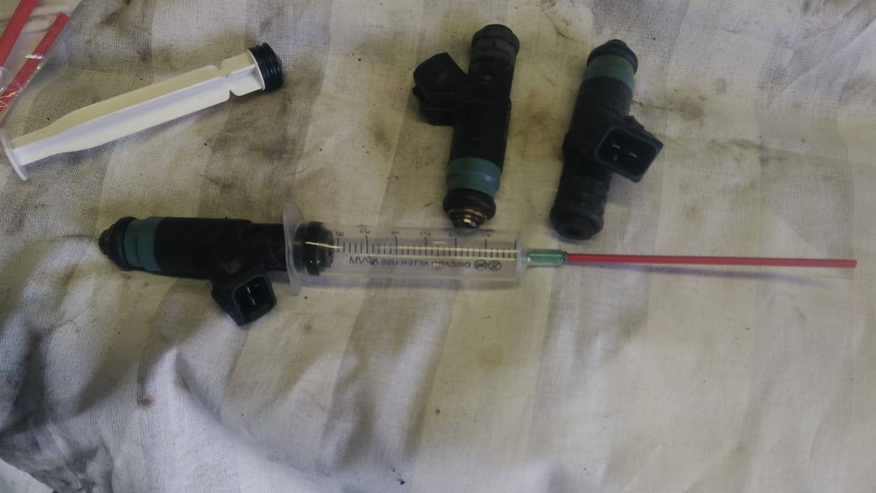

Непрочитанное сообщение четвёрковод » Вс мар 14, 2021 9:10:07
Рампа не забита, мусора в ней не увидел, но ожидал, поэтому полез.
Форсунки с момента установки ни кто не трогал, в лаке и т.п. отложениях.
Брызгают как то, но раз уж вынул, замочил их, посмотрим изменится ли что, погоняю на разных режимах, коробочку с крутилками давно спаял, пришло время использовать.

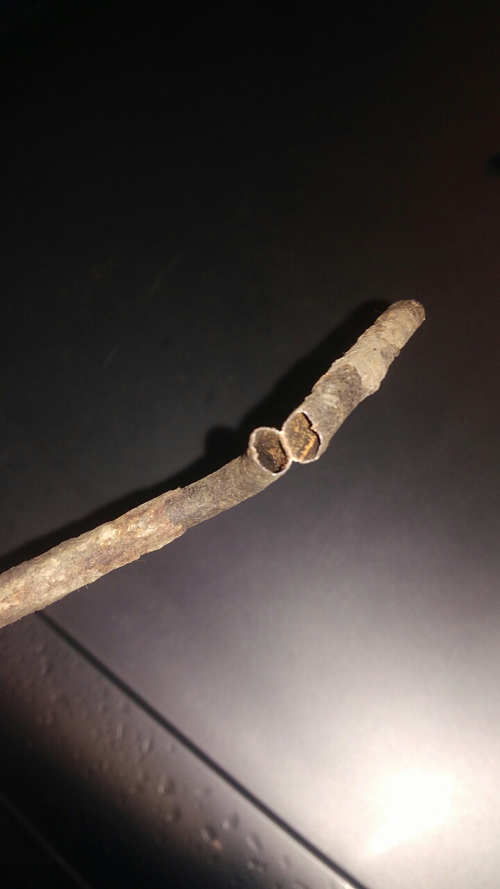

Непрочитанное сообщение четвёрковод » Пн мар 15, 2021 18:22:09
Магистрали прикрыты пластиковым кожухом, в кожухе есть окно, х.з. для чего оно.
Для грязи наверное, по крайней мере сгнило именно в этом месте, песка там было набито достаточно.
Сгнила до фольги в задней части и забила себя шлаком, своим же.
Ни чего другого я из неё не выдул, ни воды ни льда.
Продувал шинным компрессором, продувалось в диапазоне от 4 до 6 атмосфер.
Модельный ряд трубки от десятки до приоры.
Кто бы знал, что такое возможно, дальше трубка вполне себе живая...

Уголок приоровода, часть №3.
Непрочитанное сообщение VladiZlav » Пн мар 15, 2021 18:26:20
Вот это реально редкий случай. Никогда бы не подумал :hmmm:
Благодарил (а): 214 раз
Поблагодарили: 1435 раз
Непрочитанное сообщение четвёрковод » Пн мар 15, 2021 18:28:23
Да!
Толку от фильтра тонкой очистки в данной ситуации полный ноль.
Считаю случайностью, что не продавило этот шлак до рампы, но разобрать и убедиться нужно было.

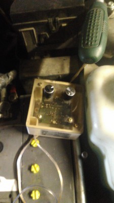

Непрочитанное сообщение четвёрковод » Пн мар 22, 2021 20:19:43
На моих фотках выше ни чего не заинтересовало ни кого?
Благодарил (а): 297 раз
Поблагодарили: 621 раз
Непрочитанное сообщение D.I.M.A.R. » Пн мар 22, 2021 20:23:36
Меня коробочка с крутилками )
Непрочитанное сообщение четвёрковод » Пн мар 22, 2021 20:30:47
D.I.M.A.R., Привет!
Да, собрал когда то со скуки по готовой схеме.
Крутилки скважность и заполняемость.
Нет у меня ютуба и тп.
Видево работы могу только в вотцап отправить )
Есть вопросы, задавай.
