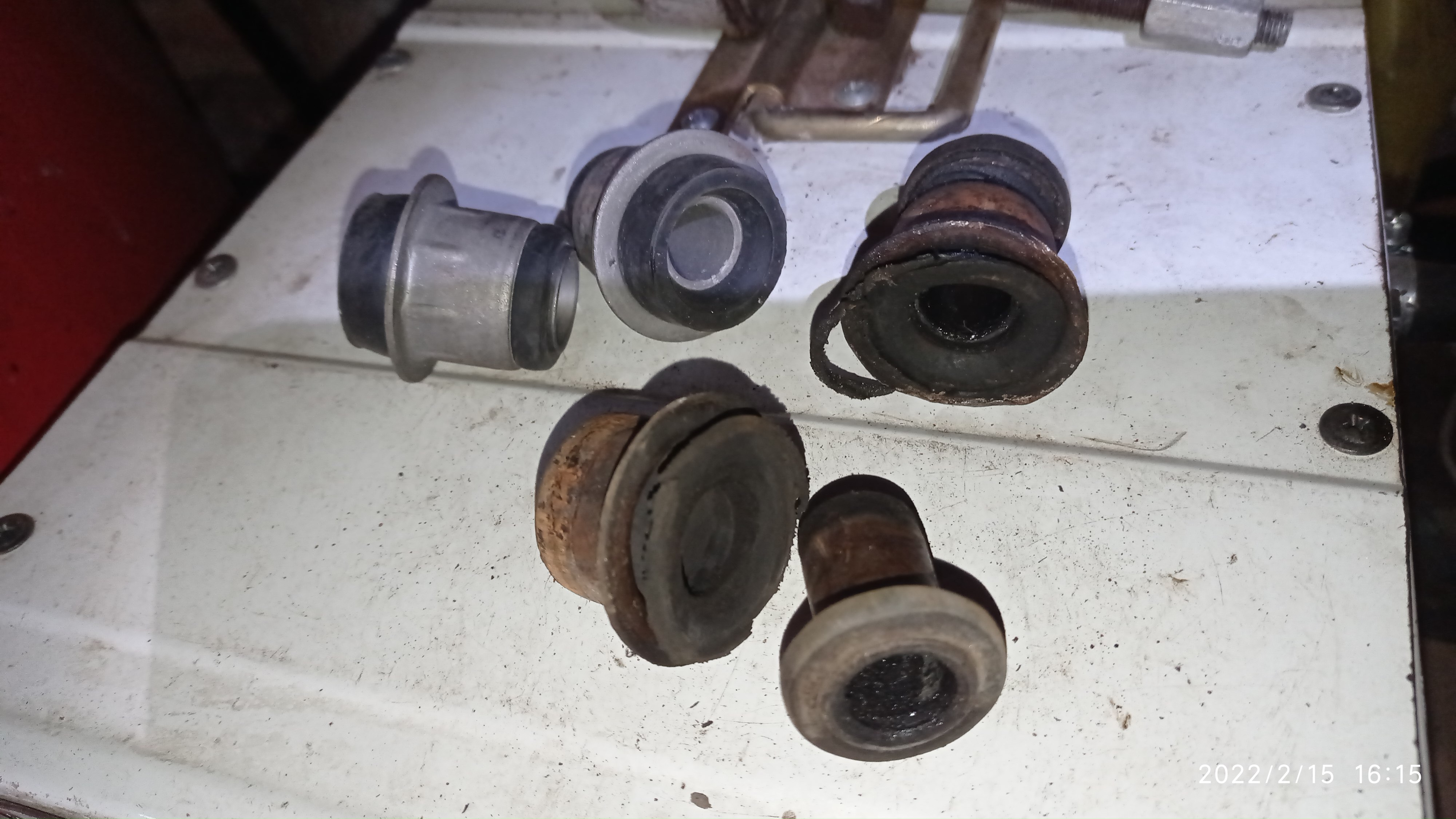

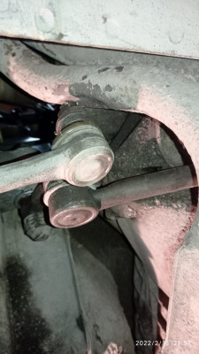

Штатные лет 7 ходили. А новые каждый год меняю. Брт однака! Два раза уже менял. Это третий, но эти вроди из другого комплэкта!
Кстати старые втулка внутренняч концы настоко сплющены шо болт был дальше в гайку вкручен. Помню шо гайка предыдущий раз-прослабла через время и я её подтянул!
А эти стянул и зазор меж шайбой и сайлентом типа больше! Резины больше стоит. Неизвесно чи не прослабнет позже. Втулки такие тонкие! Внутренние! Ещё и когда качнул машину первый раз то шото кааак рыпнуло! Мабуть на болту прокрутилось. Или в рычаге. Хотя я затягивал когда опустил машину.

А. Вот. В этот раз отакие брал. И верх и низ. А первые две пары брал поштучно якись.

это машину как купил, то они стояли уже потресканные, но не выдавленные. И левые 4 сайлента я токо год назад менял! тоесть они отстояли 10 лет! Потрессканные, но не раздолбанные! А справа верх как начал менять, так вот уже третий раз ставлю.

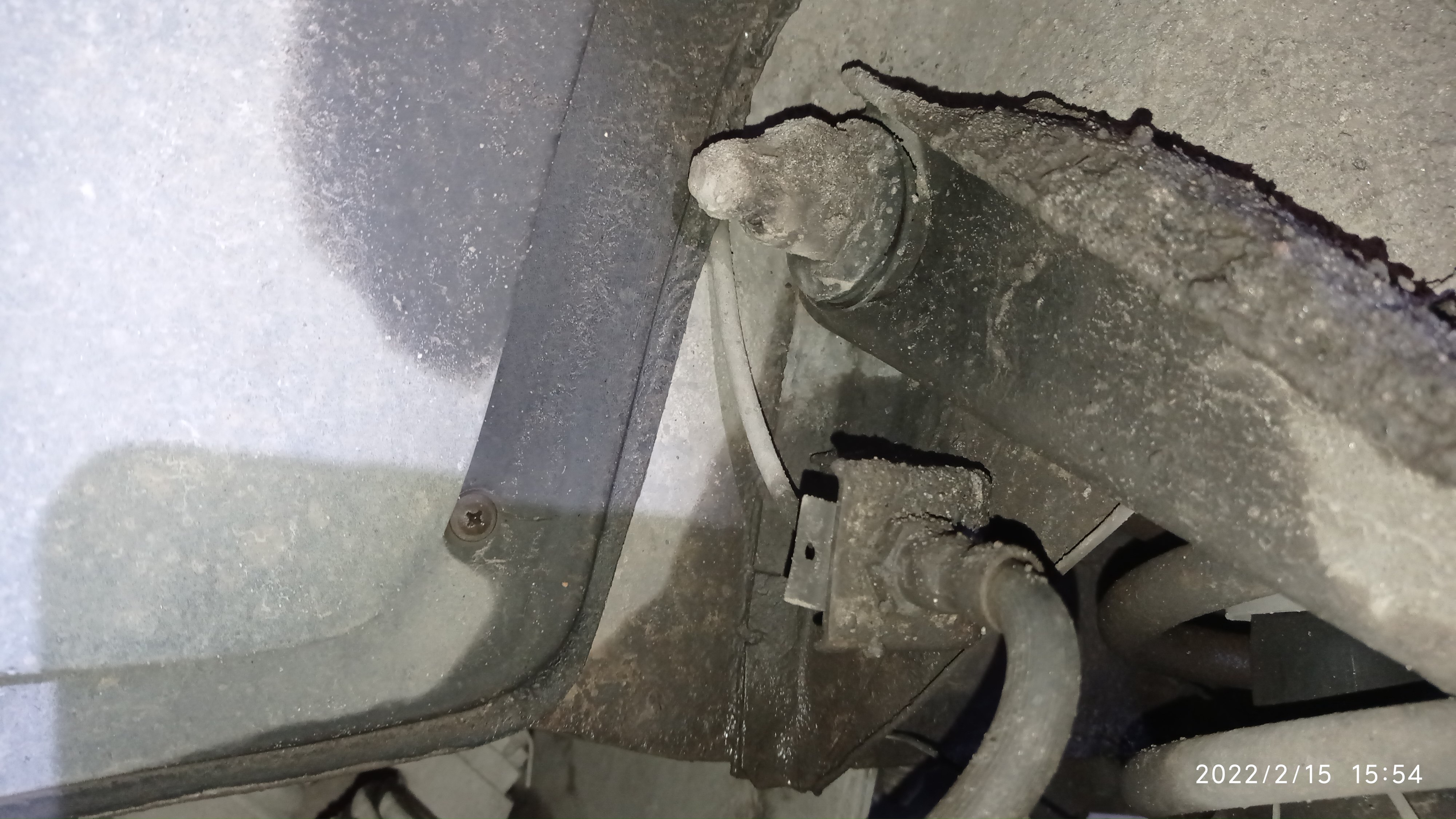

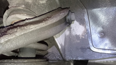

:-x короче это зло. Я думал это маятник начал сильно стучать. Подшипниковый. Бо ще летом-осенью заметил на нём люфтец. А тут недавно влетел в Яму правым передним и там начало шось торохтеть. Причём не при езле по ямкам, а по плавным неровностям когда машина качается оно там такое как тилипается. Это я всегда щитал рулевые наконечники . Или вот маятник. Щаровая она блин стукает када-в ямку бухкаешся.
Короче недавно летом я приобрёл с разборки с олх радиатор печки и мачтник. Подшипниковый. В руках вертел - отлично он вертелся. Без люфта.
Воющем сайленты, которые бухкали при попадании в ямки я вчера сменил. Этот стук ушёл! Осталась болтанка торохтелка. Заменил маятник. Заметитил шо нижний подшипн люфтит в-корпусе! Снял. Уплотнил жестянкой с банки пива. Забилось туго. Прставил опять. Поехал - торохтелка осталась. !!! Блблблб.

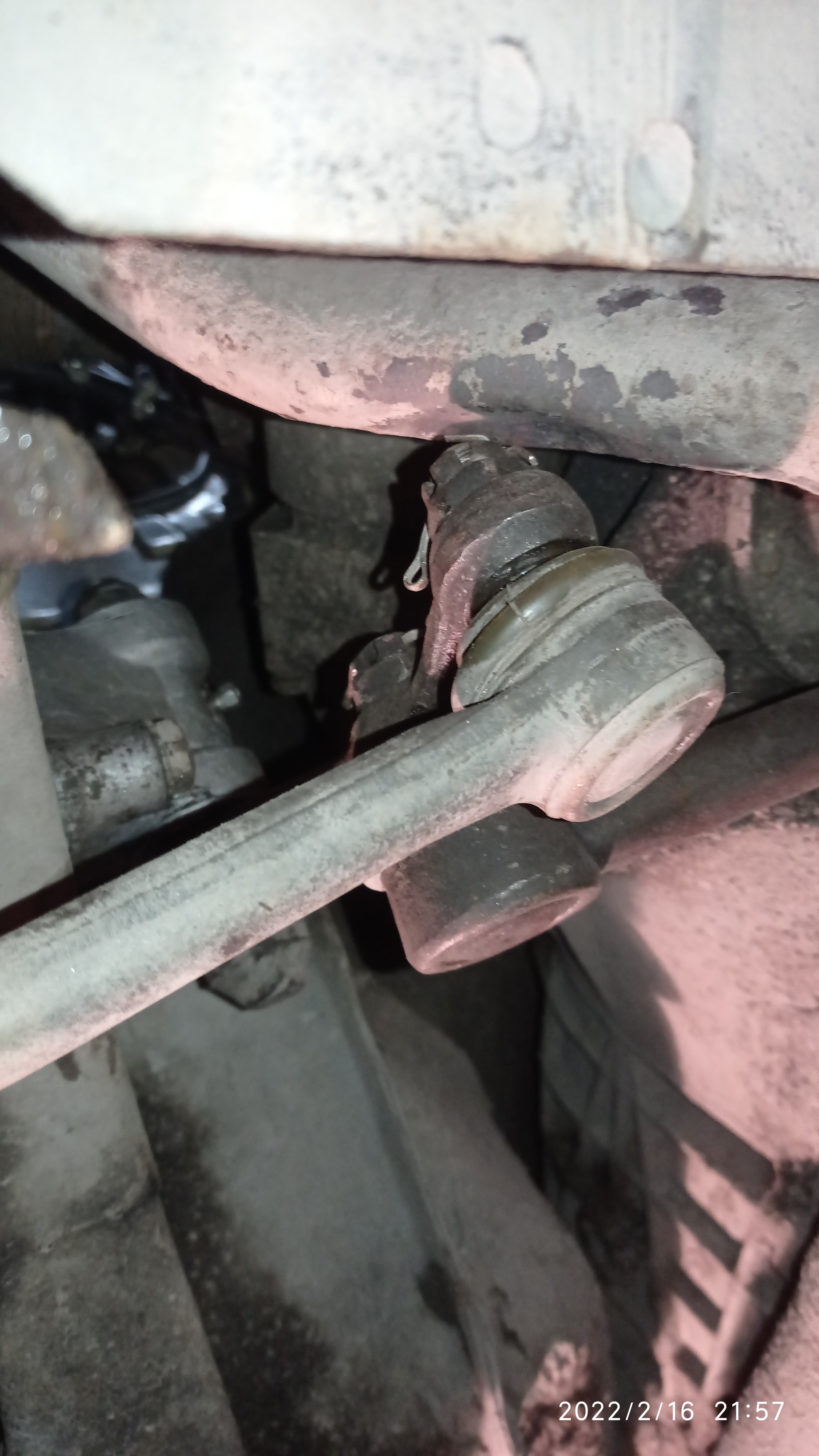

Потом мне показалось шо слишком-легко шевелица правый палец средней рулевой тяги. И помню шо год-два назад я искал срук и поставил новую среднюю тягу! А стук не ушёл. Знач старая тяга десятилетняя средняя не стучала тогда. Короче опять усёэразбираю - меняю средню тягу. Стук не ушёл. Это зло. Рулевые наконечники я ж отсоединял и шатал - не стучат они. Остаётся какая-то из шаровых. Сэви. Кстати им срок два года какраз пришёл! Слева обе недавно поменял. Сэви. тоже два года отходили.

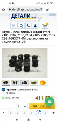

:fear: ось смотрите какие есть втулки на задние тяги. С металлом внутри - сэви
Отправлено спустя 53 секунды:
Но я заказал обычные.

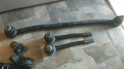

Саня, нашел:
Отправлено спустя 13 минут 11 секунд:
Как по мне, резинки в хорошем состоянии. Еще нашел две шаровые: верхнюю и нижнюю:
X-TAZмобиль 2105
Непрочитанное сообщение гость » Чт фев 17, 2022 11:31:16
средняя тяга и ... в общем, всё, что осталось по рулевому:
Всё совдепия.

ааа! Так ты уже нашёл! Ну оте длиные тяги у меня есть. И средних три штуки. Б-у! Ггг. Главное сайленты! Я так поняв оно всё новое!? Ну я б среднюю не брав, а всё остальное взяв. А сайлентов всего сколько? Всё шо на фото?
