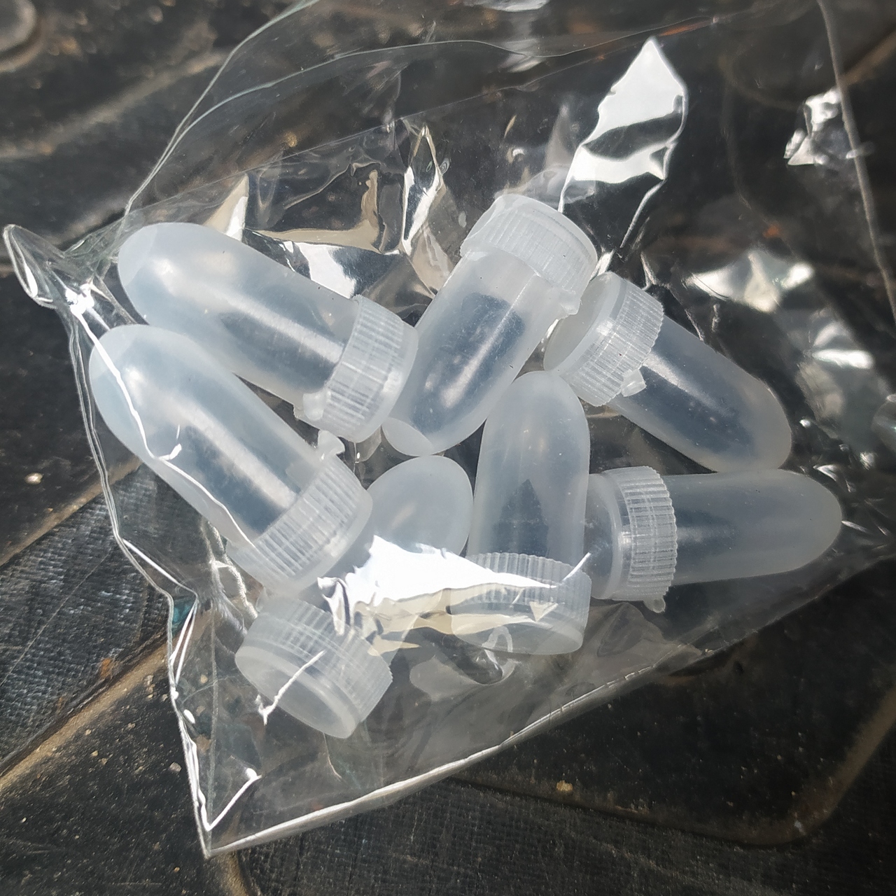

Как-то у китайских братушек прикупил ремонтные саморезы для резины...
Начал менять колеса на лето и подофигел. 2 колеса спущены летние... одно в 0, другое 0.85. Обдал от пыли водяным пистолетом и давай на компрессор. Качнул "нулевое" - а там тупо сифонит по всему диску (меж диском и резиной). Первый раз такое. Грязи вроди под диском не видно, все чисто. Но факт. Качнул выше двух - сифонить перестало. Загадка. Додул до 2.4, крутил-вертел-поливал - все ок. Плюнул, поставил на авто. Больше недели катаюсь - держит ровно.
Начал искать второе.... Оказалось, сочит в месте, где мне "шнурок" на шиномонтажке в Судаке загнали на быструю. Это то ли 23, то ли 22 год лето - не помню... И вот пошло там пропускать после очередной "зимней лёжки". Решил саморезы китайские потестить. Выдернул остатки этих шнурков из дупла да ввинтил саморез. Посмотрим. Также 2я неделя - полет нормальный, потери давления датчики не показывают. Неужели годная хрень?

Юра, бывает краску на хампах под резиной вспучивает и сифонить начинает.

Миш, ну вполне, да... Но пока "села на место" покрышка и угомонилась. Наблюдаю...
Была мысль тут же скинуть со штампа, почистить. Но подумал, что хрен знаю, чем потом это промазывается и, ГЛАВНОЕ, как я сам одену на место. У меня ж копмрессора с таким резким потоком нет, как на шиномонтажке. А собирать все вокруг гаража, закрывать и тащиться на шм... Вааще не хотелось. Тем более, что они ща люто борзые, ибо СЕЗОН и заняты ппц.

Было такое. Задолбался на шинки ездить. Травило и травило. Каждый раз на шинке при мне зачищали корд щетками, герметик, потом опять травит. Помогло купить штамповки.

У меня было дело - прямо по боковушке травило, мелкими пузырьками. Но то другое, покрышку на выброс. :O

Было дело, травило между соском и стальным диском. Сосок даже можно было покрутить. В определенном положении не травило. Хотел заметить его самостоятельно. Посмотрел видео, сделал крючок. В итоге порвал его и он провалился внутрь. Поехал на шиномонтаж.

Тут пузырьки сопливили именно меж диском и покрышкой. Причем, только с внешней стороны и ПО ВСЕМУ кругу. :hmmm:
Сегодня Тинкофф дал 40% кэшбэк на заправку. Плюнул - поехал залил 17.4л за 600рэ. Посему бы и нет? LOL Все 2 колеса держат. В том числе и ЭТО, и куда саморез ввернул. :whistlin:
