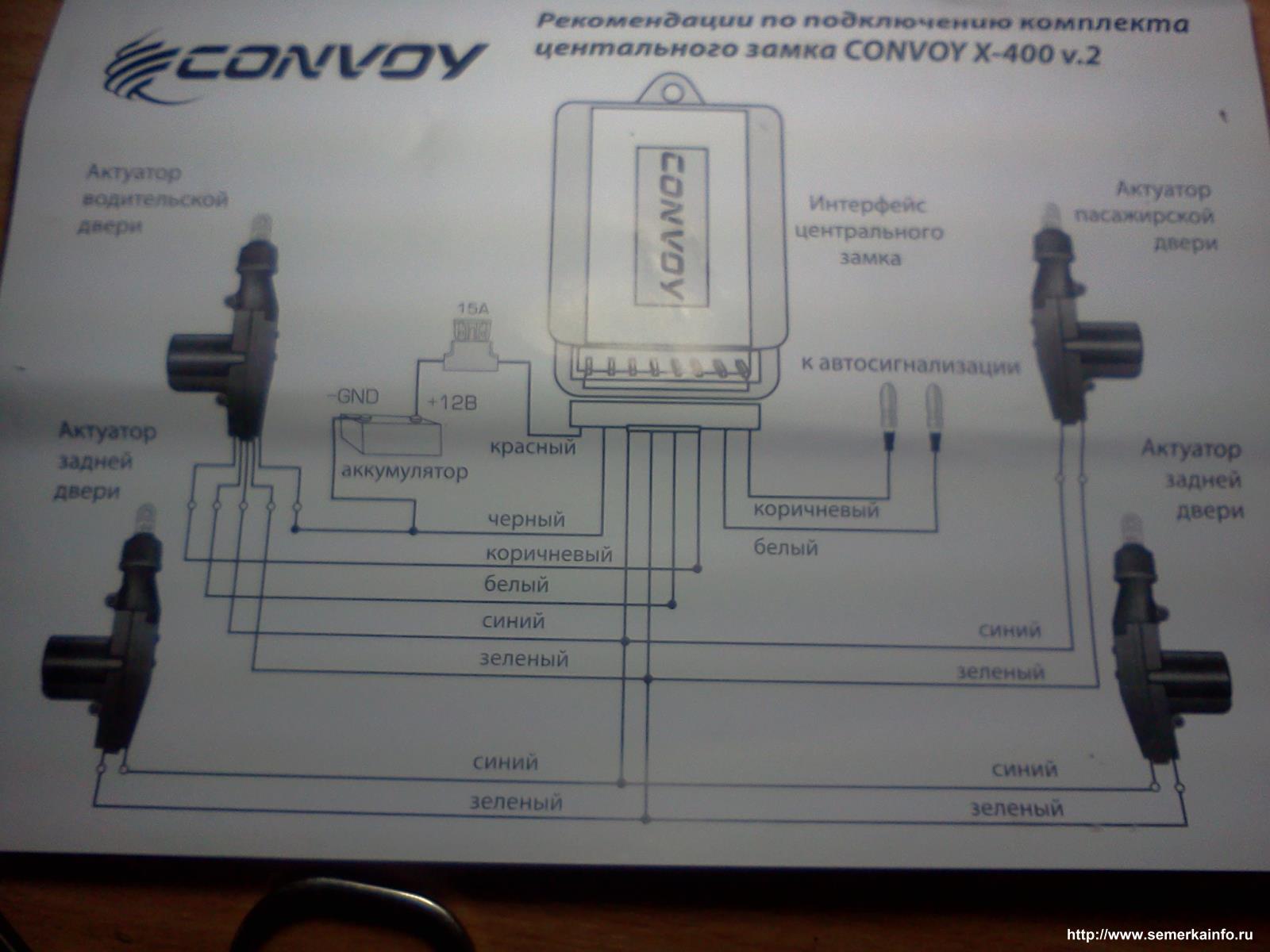

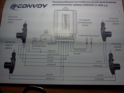

Re: Секрет замка
Приобрел:
Комплект центрального замка CONVOY X400 v.2
Сигнализацию: Sheriff APS-2500
В центральном замке один 5-проводной актуатор, 3 2-хпроводных.
В инструкции к сигнализации указано:
Схема ЦЗ и сиги во вложении.
Ссылка на полную инструкцию сиги:
http://www.autoelectric.ru/autoalarm/sh ... s-2500.htm
Если Вас не затруднит - подскажите, пожалуйста, какие провода на схеме ЦЗ перерезать и как его подключать к сигнализации.
Спасибо!

Re: Все вопросы по подключению ЛЮБЫХ сигнализаций
godlike
Не парься, к "пятёре" тот текст не имеет отношения. Подключай так. Замки подключи по схеме как на первой фотке. В сиге провода с разъёма ЦЗ - синий и зелёный не используем, син/бел и оранжевый на массу, жёлтый и белый подключи к коричневому и белому проводам центрального замка, на фотке они в разъёме справа. Полярность определишь сам, всмысле открыть-закрыть. Удачи!

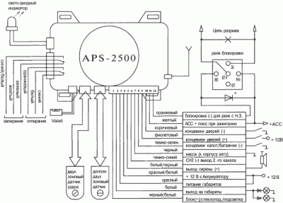

И еще, если не затруднит, на примере этой схемы:
http://avto-elektro-shemy.ru/2011/03/el ... -cvetnaya/
Поскажите, пожалуйста, как правильно подключать реле блокировки системы зажигания?
Что где перерезать, и что к каким кабелям подключить.
Заранее огромное спасибо!
godlike
Реле зажигания на твоей схеме есть номер 23.
Самый простой и мудрый вариант - оторви контакт 85 от земли и подключи к нему выход сигнализации, настроеный под функцию блокировки зажигания.
То есть просто соединяю оранжевый провод сигналки с 85-м контактом 23-го реле?
А где на схеме провод ACC? Контакт 86 данного реле?
Верно, только не оранжевый, а чёрно-белый, выход 3-го канала.godlike писал(а):То есть просто соединяю оранжевый провод сигналки с 85-м контактом 23-го реле?
Да.godlike писал(а):А где на схеме провод ACC? Контакт 86 данного реле?
Тогда немного не понял.BORODA писал(а)::
Согласно схеме сигналки -оранжевый - функция блокировки зажигания.
Черно-белый - выход сирены.
Третьего канала нет вобще.
Может имелась ввиду другая модель сигнализации?
БЕЛО-ЧЁРНЫЙ выход сирены.godlike писал(а):Черно-белый - выход сирены.
Контакт номер 1 в главном разъёме.godlike писал(а):Третьего канала нет вобще.
Ясно, спасибо!
P.S. В инструкции написано:
Мне программировать как:
Код: Выделить всё
ДИСТАНЦИОННОЕ УПРАВЛЕНИЕ ДОПОЛНИТЕЛЬНЫМИ УСТРОЙСТВАМИ (канал 3)
Дополнительный программируемый канал 3 (линия дополнительной блокировки "ARM" - провод черный с белой полосой) позволяет управлять дополнительными устройствами, подключаемыми к системе. Данный канал программируется как
Дополнительный выход блокировки (комплиментарный по отношению к основному выходу блокировки).
Импульсный выход отрицательной полярности на 30 сек при постановке системы на охрану (вариант использования - как выход управления стеклоподъемниками).
Импульсный выход отрицательной полярности на 20 сек при снятии системы с охраны (вариант использования - выход управления вежливой подсветкой). Включение зажигания отменит действие импульса в любое время.
Независимый канал управления внешним устройством типа Пейджер.Код: Выделить всё
Дополнительный выход блокировки (комплиментарный по отношению к основному выходу блокировки). -
godlike
По мурзилке, вообще, он уже запрограммирован как надо, так что просто подключи его и всё должно заработать, ну а если нет, в программировании первая позиция, дополнительный выход блокировки НР реле.

Всем большое спасибо!
Сигналака работает без перебоев:)
Теперь планы по развитию:
1) Таки подключить реле зажигания к 3-му каналу для блокировки двигателя - а то работал на удаленной площадке и боялся, что если не то отрежу, то уеду на эвакуаторе:)
Кстати, если подкинете ссылку, где объясняется принцип работы блокировки, буду благодарен!
2) Поставить концевик на багажник
3) Подключить концевик капота к концевику багажника, отрезав от него электропитание
4) Поставить геркон на люк бензобака, подключив к концевику багажника
5) Установить дополнительный аккумулятор (есть Ni-Cd 1200 mAh) и нарисовать схему для срабатывания системы при отключении основного аккумулятора
Заранее спасибо, если прокомментируете?
И парочка вопросов:):
1) Что можно сделать с идущим в комплекте реле?
2) Что можно сделать со вторым каналом?
Его функции:
Выход (-) по мере удержания
Или Импульсный выход (-) 1 сек
Или Триггерный выход (-) (при включенном зажигании)
Спасибо!
