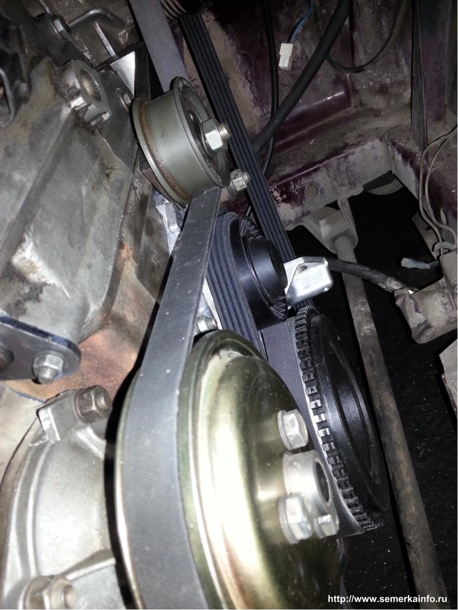

Мотор в машине... раскидал проводку... переделываем нижнее крепление генератора:) и заказали верхнее крепление компрессора

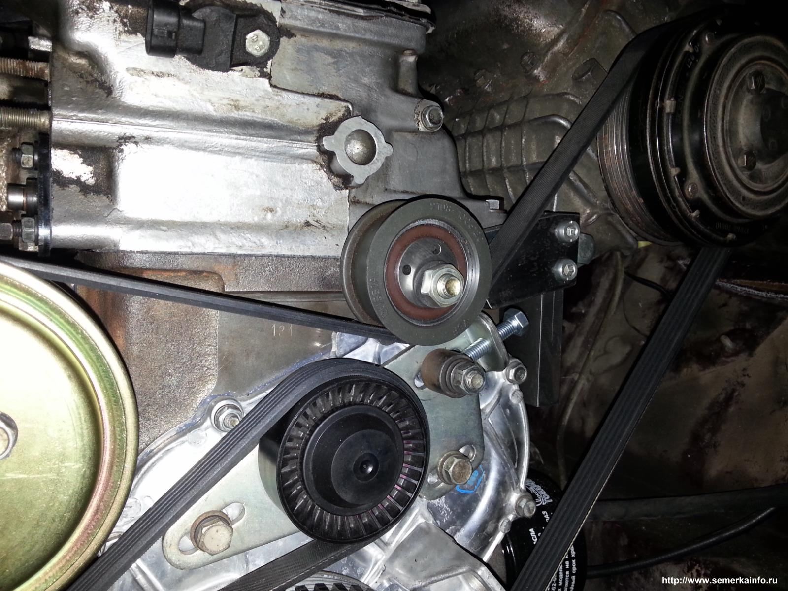

Первая примерка на реальном авто
Благодарил (а): 1967 раз
Поблагодарили: 968 раз
Re: Обновил машину)))
Непрочитанное сообщение DJTigra » Чт дек 06, 2012 12:07:41
dia-v
капот закроется?

Непрочитанное сообщение dia-v » Чт дек 06, 2012 12:16:44
Ага))) маслозаливная горловина выше компрессора выходит

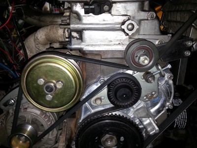

Непрочитанное сообщение dia-v » Пт дек 07, 2012 21:52:52
Ну теперь прям иномарка!
Непрочитанное сообщение dia-v » Пт дек 07, 2012 22:05:02
Классико мотор))))

Непрочитанное сообщение Medved@790 » Сб дек 08, 2012 2:25:28
с компрессором типа рутс как я понял.

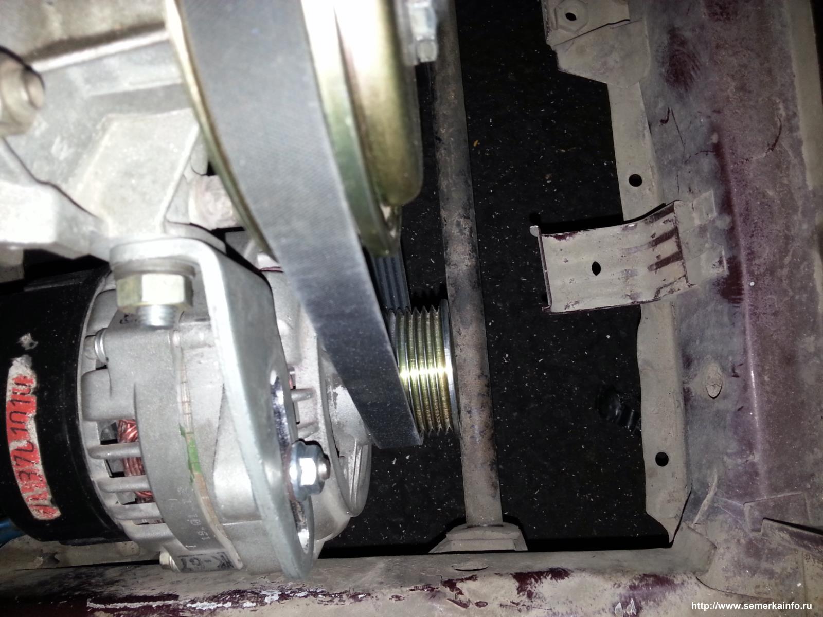

фотки мне пригодятся-гену придется слева ставить, справа он ухом по лонжерону долбить начал после подтяжки.

Medved@790 писал(а):с компрессором типа рутс как я понял.
ага))) он самый) точнее Toyota sc14
Medved@790 писал(а):справа он ухом по лонжерону долбить начал после подтяжки.
Странно... у меня 214й не долбал даже на крайнем... и приораген с 214 крышкой не долбит...

у меня маркировка 2112, ухо в другую сторону вывернуто, его как раз слева надо ставить. Про возбуждение грамотное обратись в тему про гену, виклорд делал просто на релюхе от замка-все работала и просад меньше стал.

Мишк, по моему дешевле купить 214ю крышку,чем крепления шнивовские))) когда музыкой занимаесся, тогда да-туда второй генер, а вот когда гражданка.... ток за помпой следить и все)))
Сообщения: 20042
Благодарил (а): 853 раза
Непрочитанное сообщение Medved@790 » Сб дек 08, 2012 8:47:53
Ильюх, крышка итак 214я, ток со стандартным креплением гены не канает 214й натяжитель-один фиг отлив под дпкв мешать будет, это надо либо обводной ролик корячить слева либо гену туда ставить, что я и собираюсь сделать когда уберу родной БН. Инж скоро!

214???? не знаю... у меня не было даже когда мотор отрывал подушки:) второй ролик все равно корячить:) даже если ты гену перенесешь)) короче над буит делать как на стоковой шниве:)
Сообщения: 20042
Непрочитанное сообщение Medved@790 » Сб дек 08, 2012 11:01:24
ну я ж тебе говорю ухо у гены с другой стороны, ремень 5рк905 (меньше нельзя) и без роликов пока, подушки новые, будем сток делать
