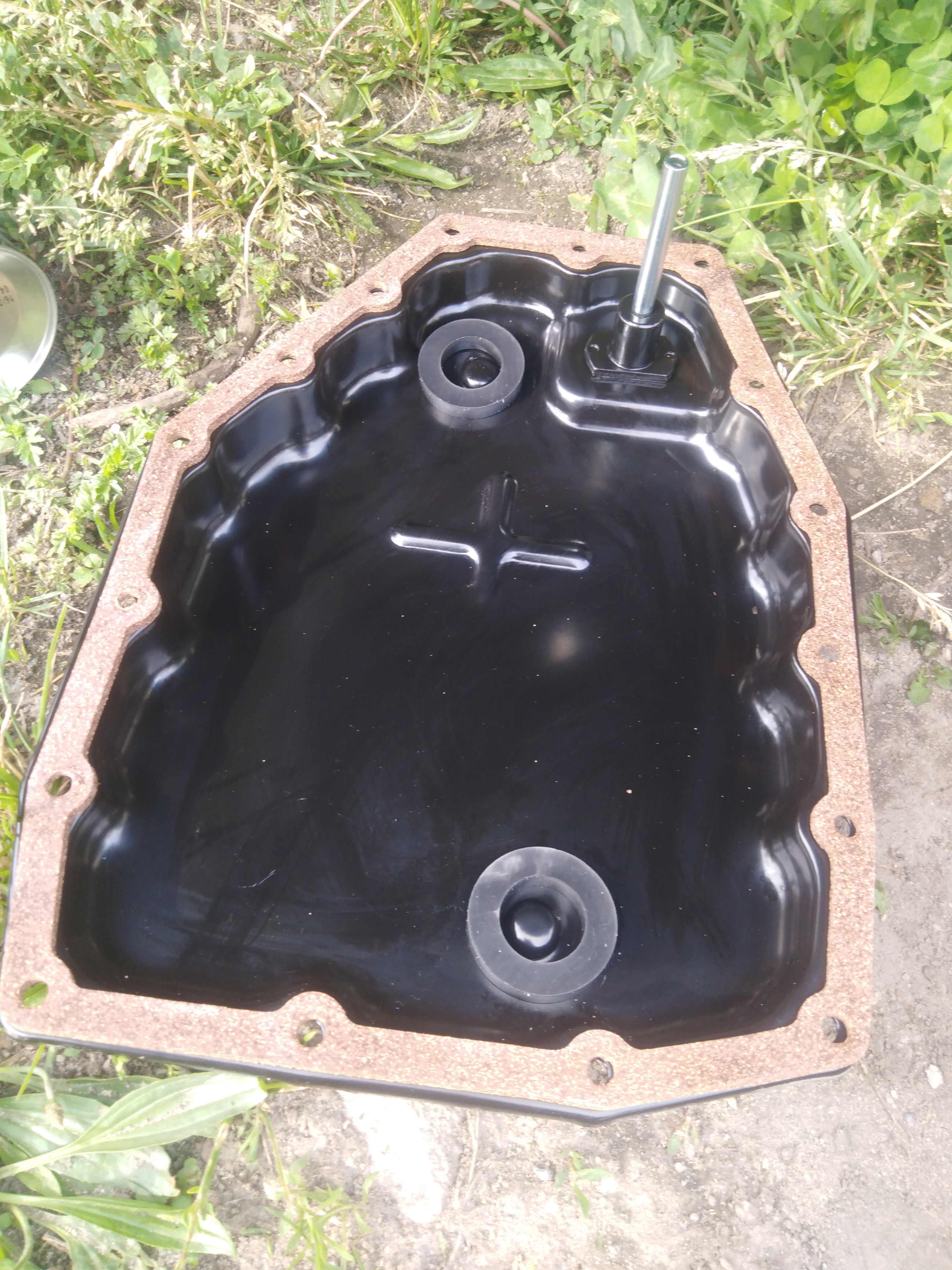

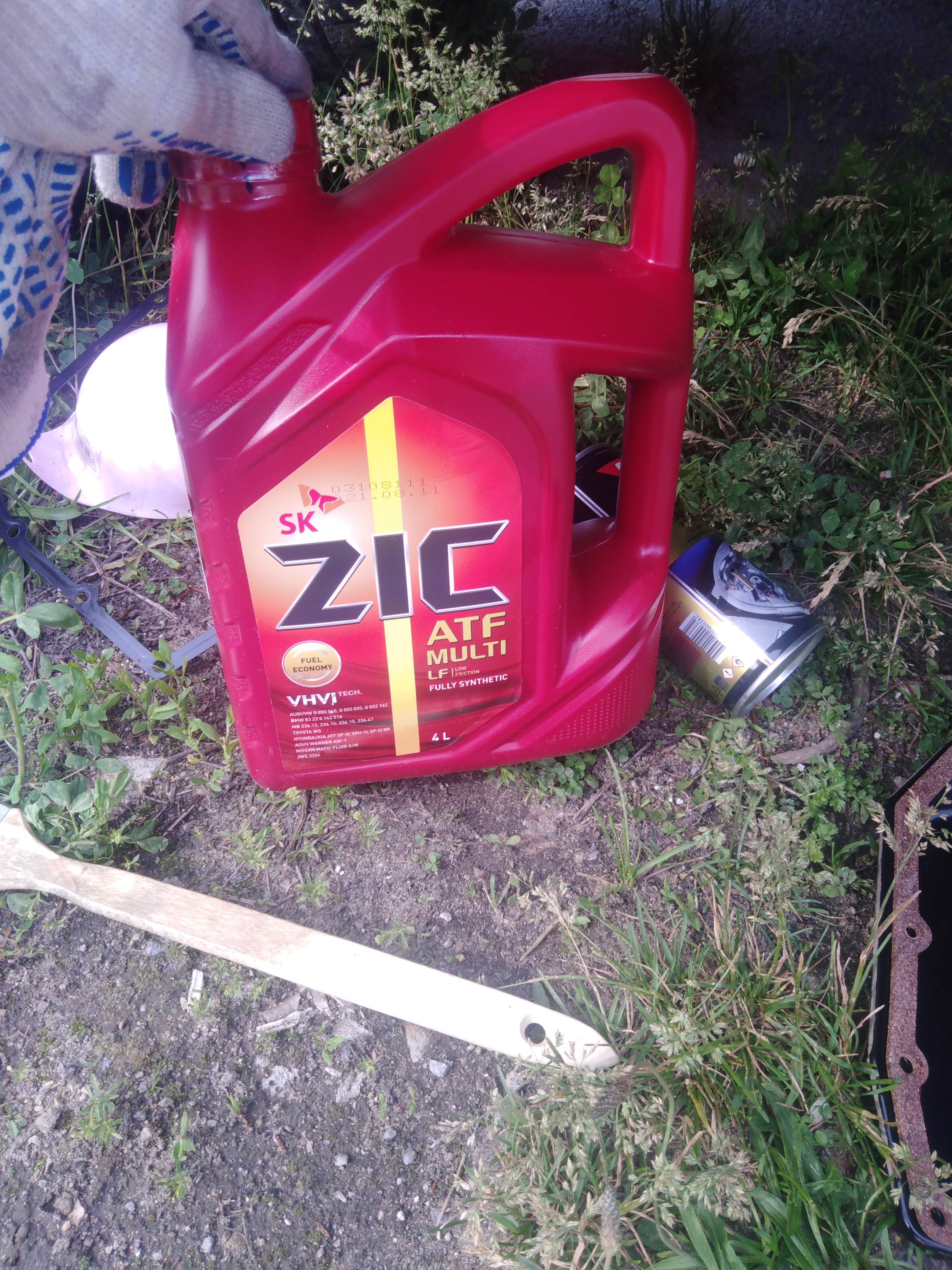

В выходной на 50500 км заменил частично жидкость в акпп, залил неоригинальное ZIC, дешевле оригинала в 2 раза, слил-залил 3 литра, почистил фильтр-сетку, промыл поддон, магниты, собрал на прокладке Ростеко, оригинальная ниссан в 6 раз дороже за кусок паронита. Акпп работает как новая, прокладка не течет, не сопливит.

воронка, в акпп жижу не подлезешь с канистры, даже литровкой, заливать через отверстие щупа, сняв корпус воздушного фильтра

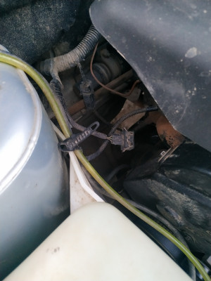

Здравствуйте, коллеги. С Калиной и двигателем 11183 знаком посредственно. Сегодня смотрел этот автомобиль и увидел сиротливо висящий разъем возле правого стакана передней стойки. Кто подскажет что это? Чего должен питать или получать сигнал. Я приподнял пластиковую крышку дрыгуна, но в этом месте все разъемчики подключены. Пустой ответки нет. Продавец женщина, она не знает. Автомобиль на ходу. Просвятите пожалуйста покупателя, т.е. меня :confused:
Сообщения: 42457
Благодарил (а): 2754 раза
Поблагодарили: 5073 раза
Уголок калиновода
Непрочитанное сообщение Буйный » Чт фев 16, 2023 16:13:27
Хммм..КПА, клапан продувки адсорбера..Или ДНД, датчик неровной дороги, они там все эти фишки на правом закрЫлье. Склоняюсь к ДНД, он как раз на стакане прикручен на Приоре на кронштейне, для БОШ М797.
