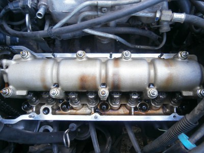

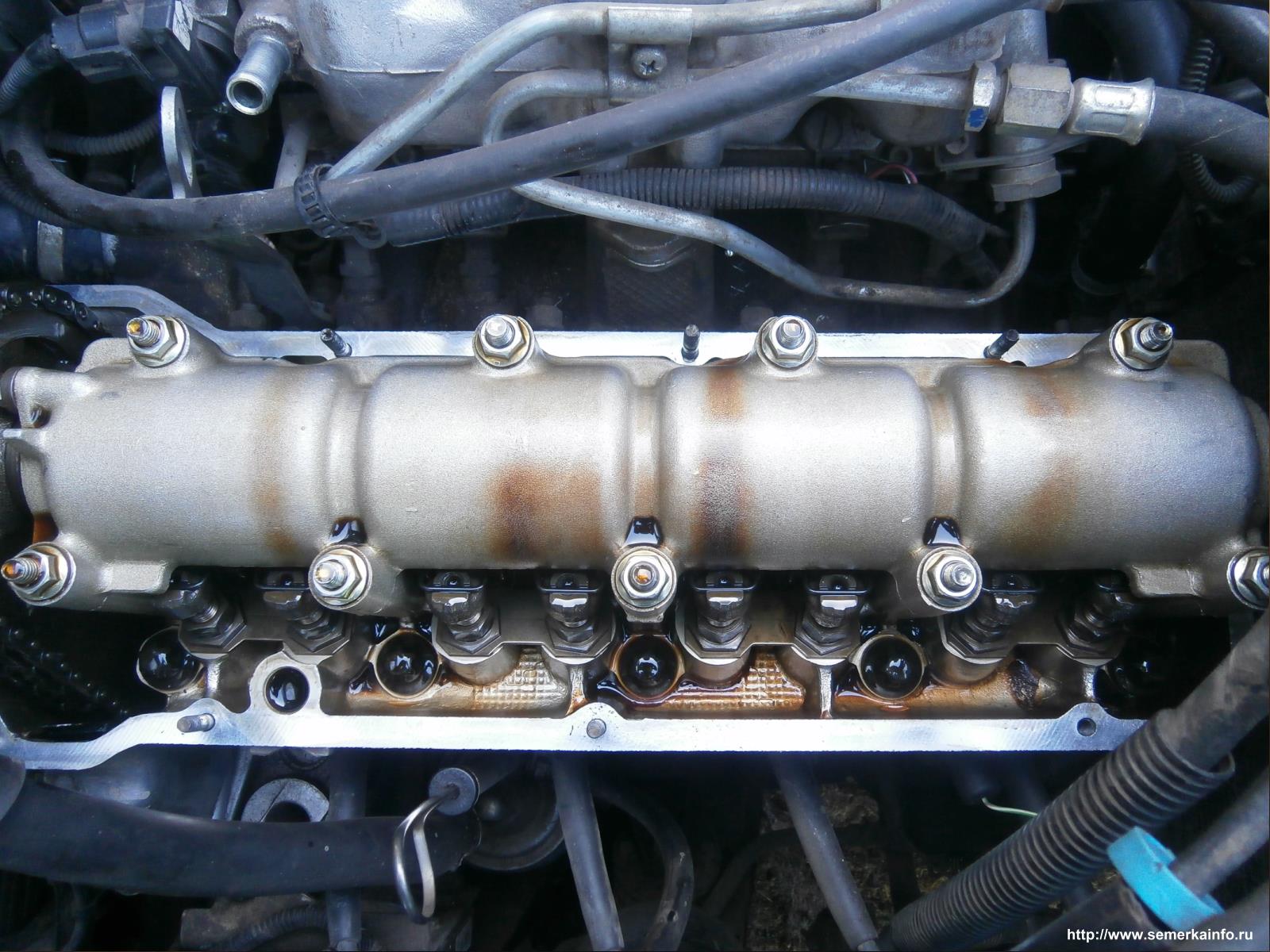

Критично ли такое смещение метки на КВ относительно метки на крышке (голубой зуб - с меткой)?
И здесь же спрошу: что это за коричневый нагар? Прогорели клапаны или неправильная регулировка?
Непрочитанное сообщение Tolik2402 » Вс мар 27, 2016 22:28:00
думаю это износ направляек

Филеас писал(а):И здесь же спрошу: что это за коричневый нагар? Прогорели клапаны или неправильная регулировка?]
Не прогар клапана и не регулировка.
Tolik2402 писал(а):думаю это износ направляек
тоже склоняюсь к этому.

Непрочитанное сообщение Миша » Вс апр 03, 2016 18:17:14
маслосъемные колпачки померли..
