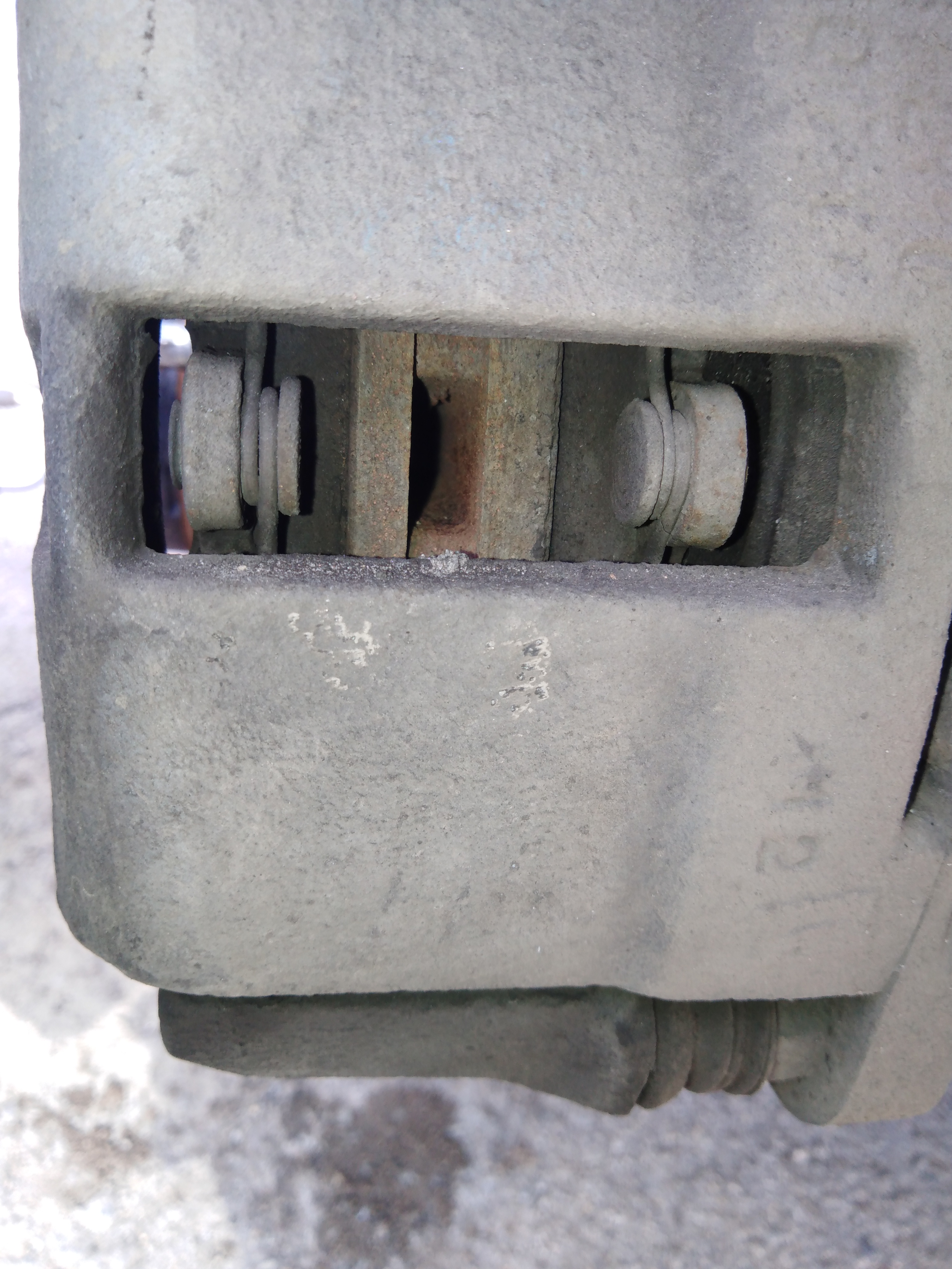

Помыл, переобул на лето.
Остаток колодок за 18 000 км с акпп.

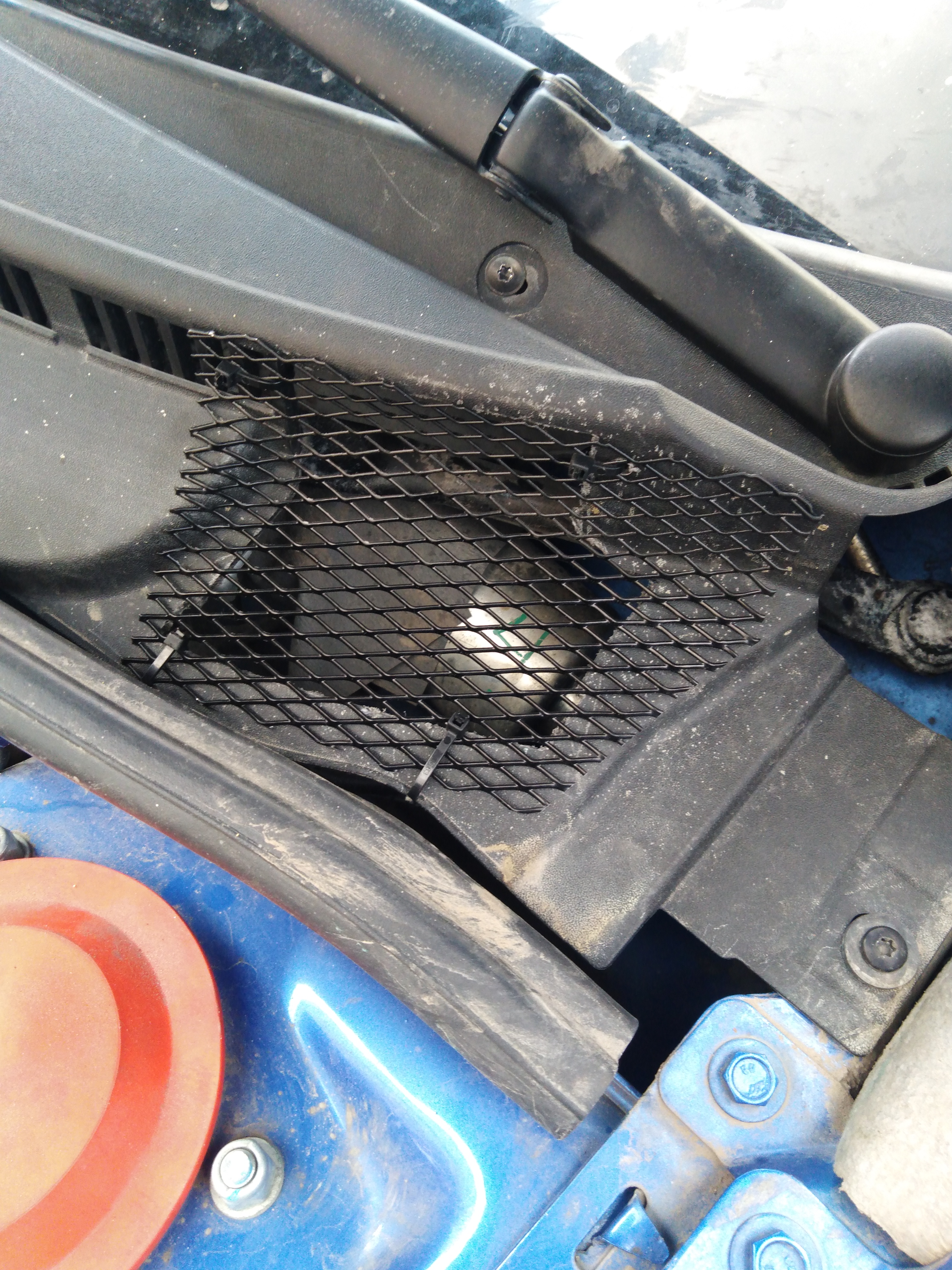

В обновленной гранте измененное жабо, добраться до стока в районе моторчика стеклоочистителя можно только сняв поводки, только потом жабо. За 8 месяцев там накопилась горсть листвы и грязи, забив сток. Выпилил окошко, на стяжки сетку, теперь можно, убрав сетку, залезть рукой и все почистить быстро и не дергая поводки стеклоочистителей.

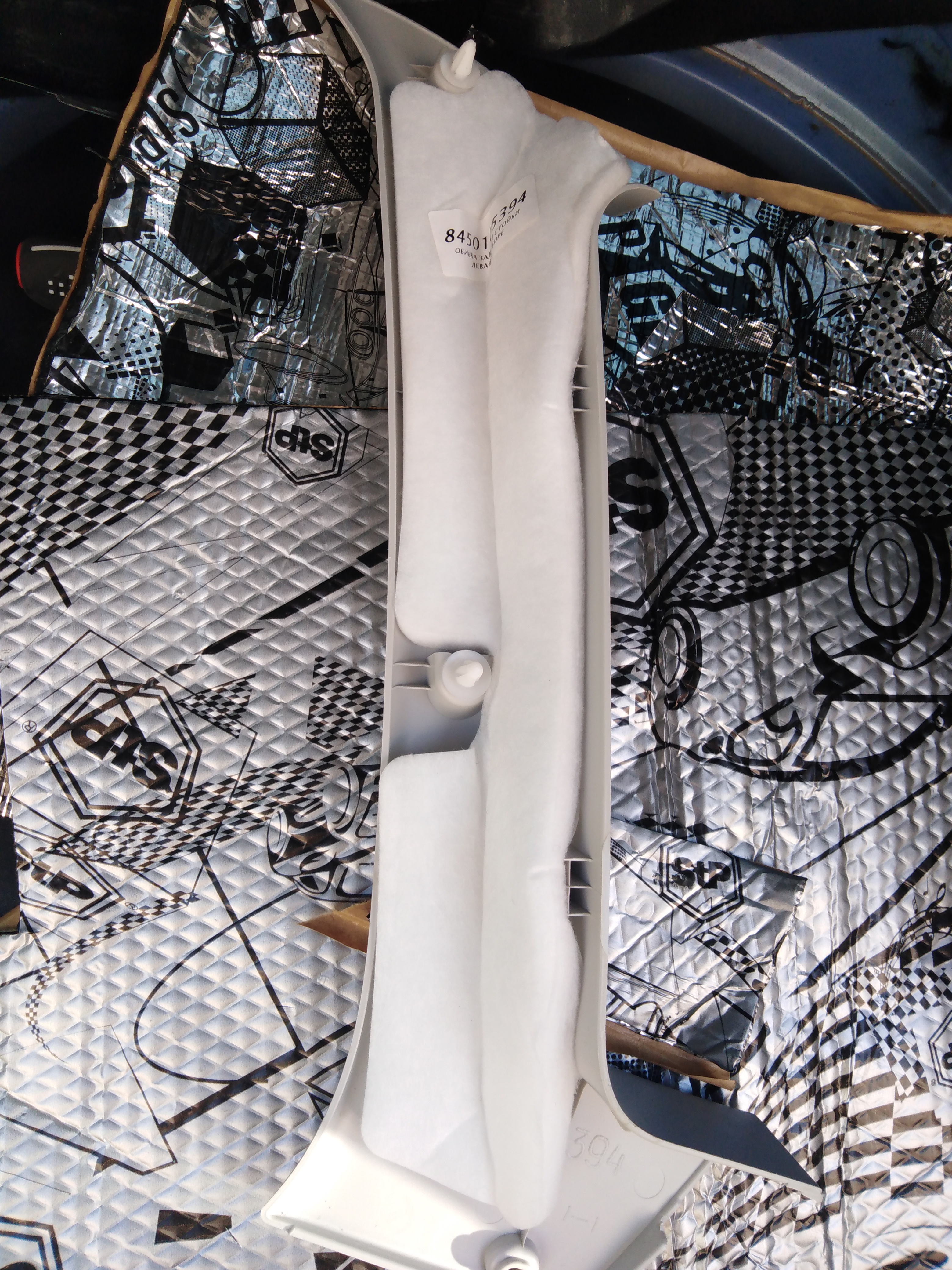

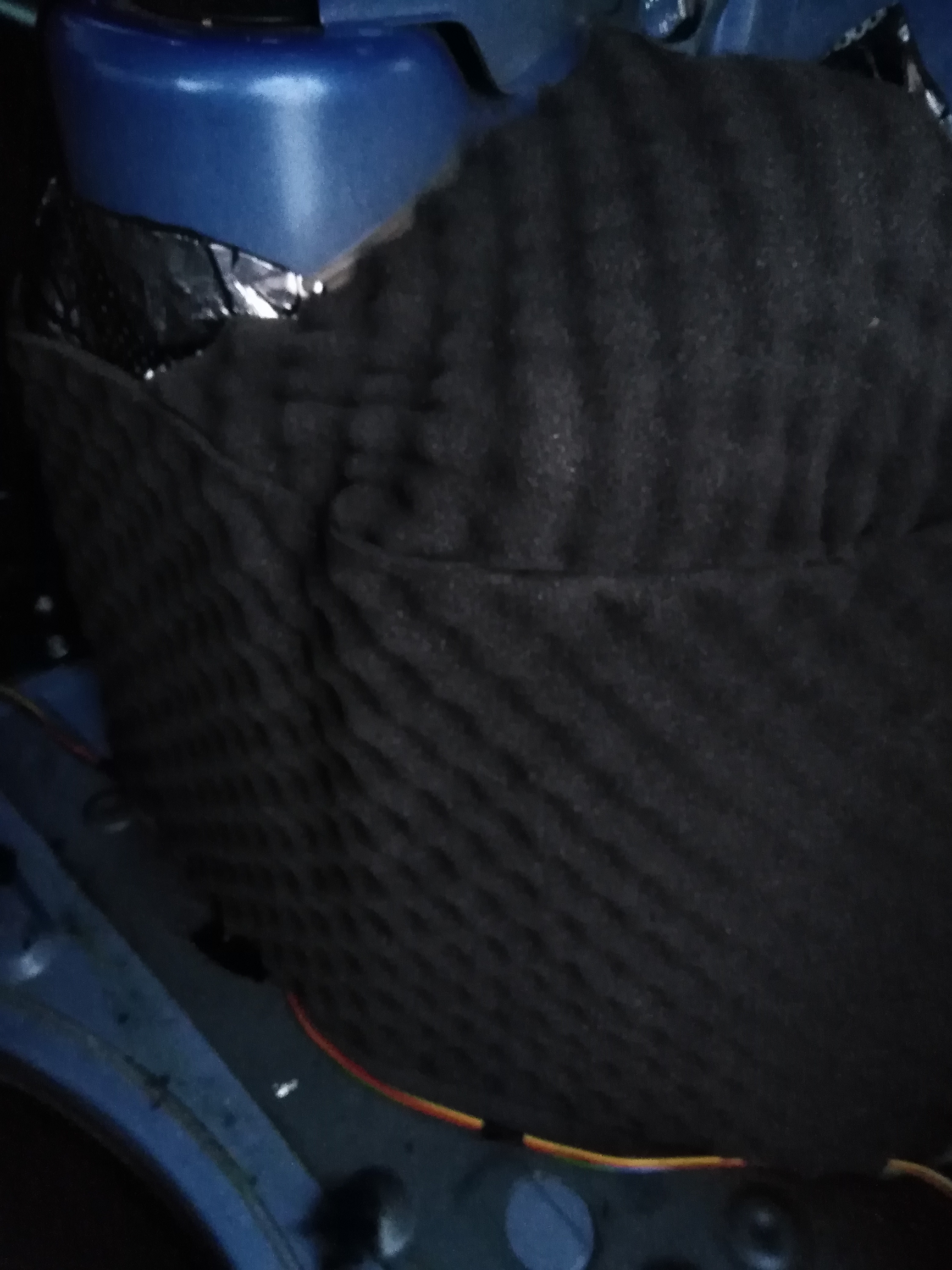

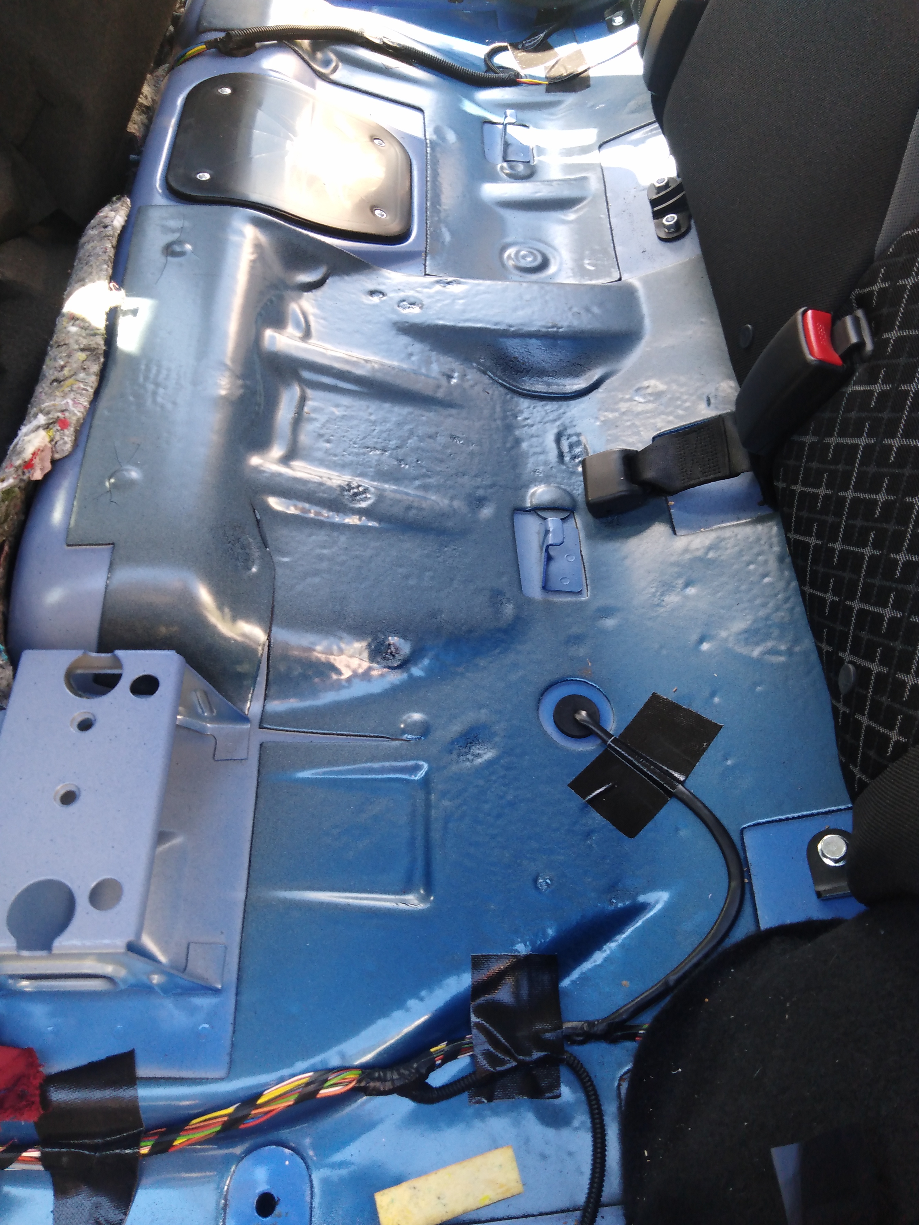

Решил немного пывысить уровень комфорта: снял обивки сзади и в багажнике, вибры с завода на полу достаточно, на арках минимум. В багажнике шумоизоляция приклеена к обивке. Арки и некоторые части пола закатал виброй стп 4 мм. На него сверху герметон а15 от шумофф. На пол барьер микс от sgm, как-то писал про него, комбинированный материал: вибра, звукопоглатитель, звукоотражающая мембрана. Листы 800х500х6 мм, вес 2 кг. На пол багажника, под задними сиденьями, тоннель и полы сзади ушло 5,5 листов.
На пластиковых элементах с завода шумоизоляция.
Все собралось обратно нормально, субъективно данный материал значительно лучше предыдущих, что использовал. Теперь надо заново разобрать переднюю часть и добавить его туда, плюс добраться до всех сверчков в панели, да еще крыша :D

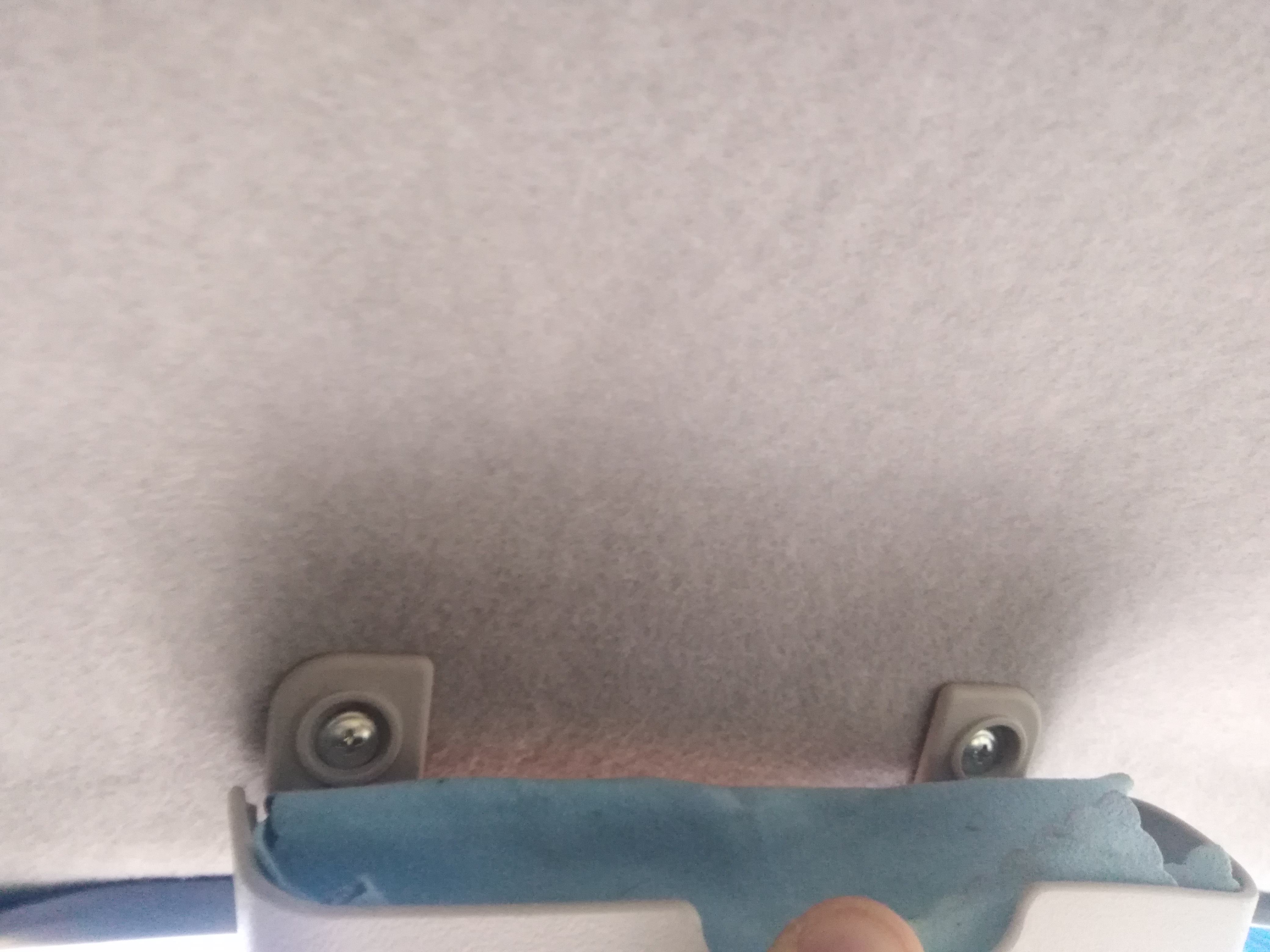

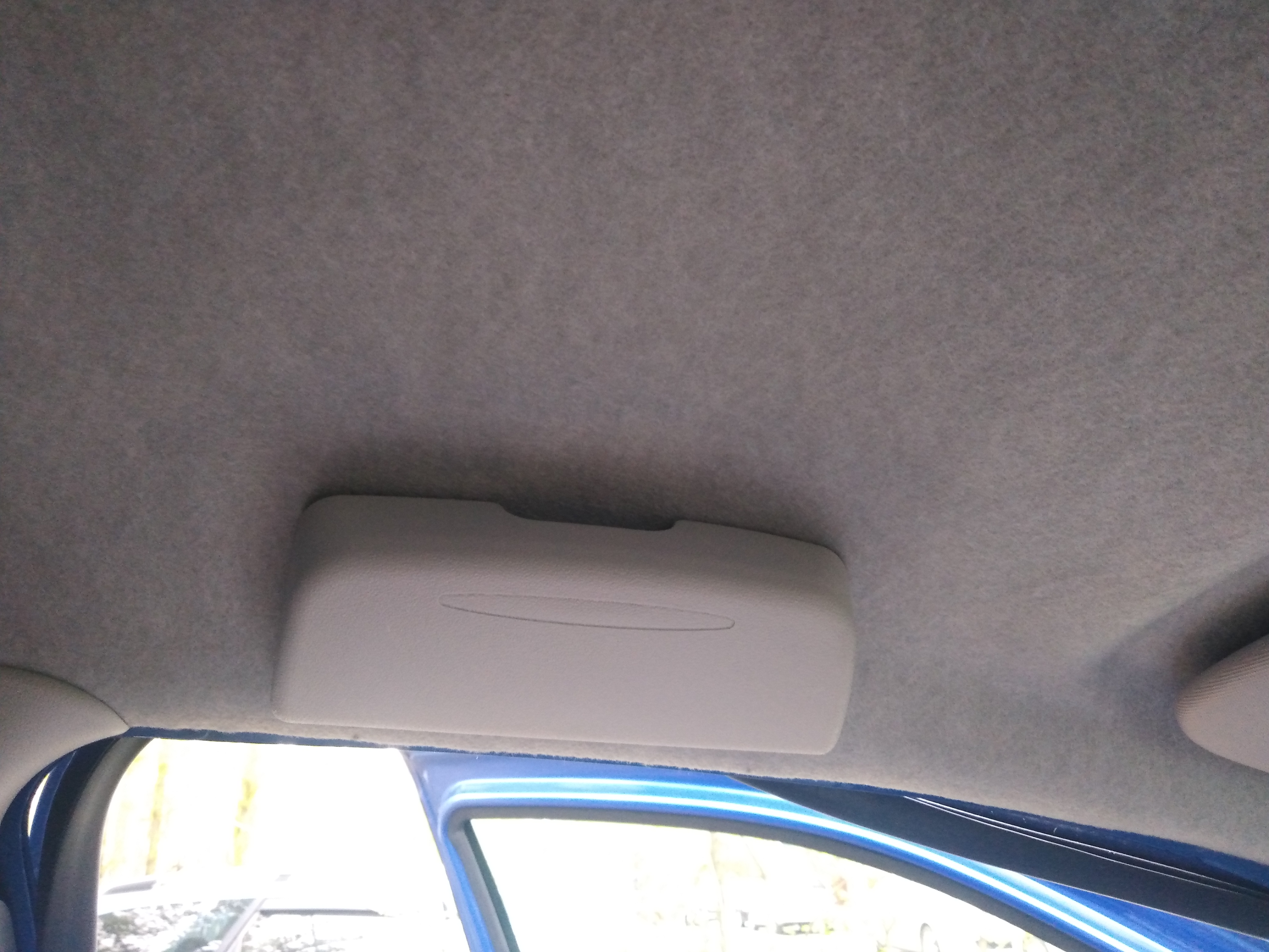

Прикрутил очечник к металлу саморезами :psih:

Крышу осматривал? :psih:

А был на чём?

Думаю, пластиковые вставки, которые раздалбываются и не держат нормально.

На предыдущих поколениях были предусмотрены гайки в металле кузова. Потом их упразднили.

не было его, Алексей опять опередил :xa: , оптимизировали минус две закладные, очечник убрали даже из люкса

там идет типо перфорированной трубы, жесткость, чтобы пройти насквозь нужно саморез 60 мм длинной :psih:, закрутил 4,2х25, метал там где-то 1,5 мм толщиной, держится нормально, тем более на пятаках на очечнике два направляющих уса диаметром 5,5 мм, под них отверстия плотничком, в целом он и без саморезов держался :D

все пластиковые вставки в кузове гранты есть в любом магазине в продаже за копейки, при раздалбливании просто можно заменить вставку без напрягов

Ничего себе!

точнее смогу сказать только когда сниму потолок и возьму в руки штангель

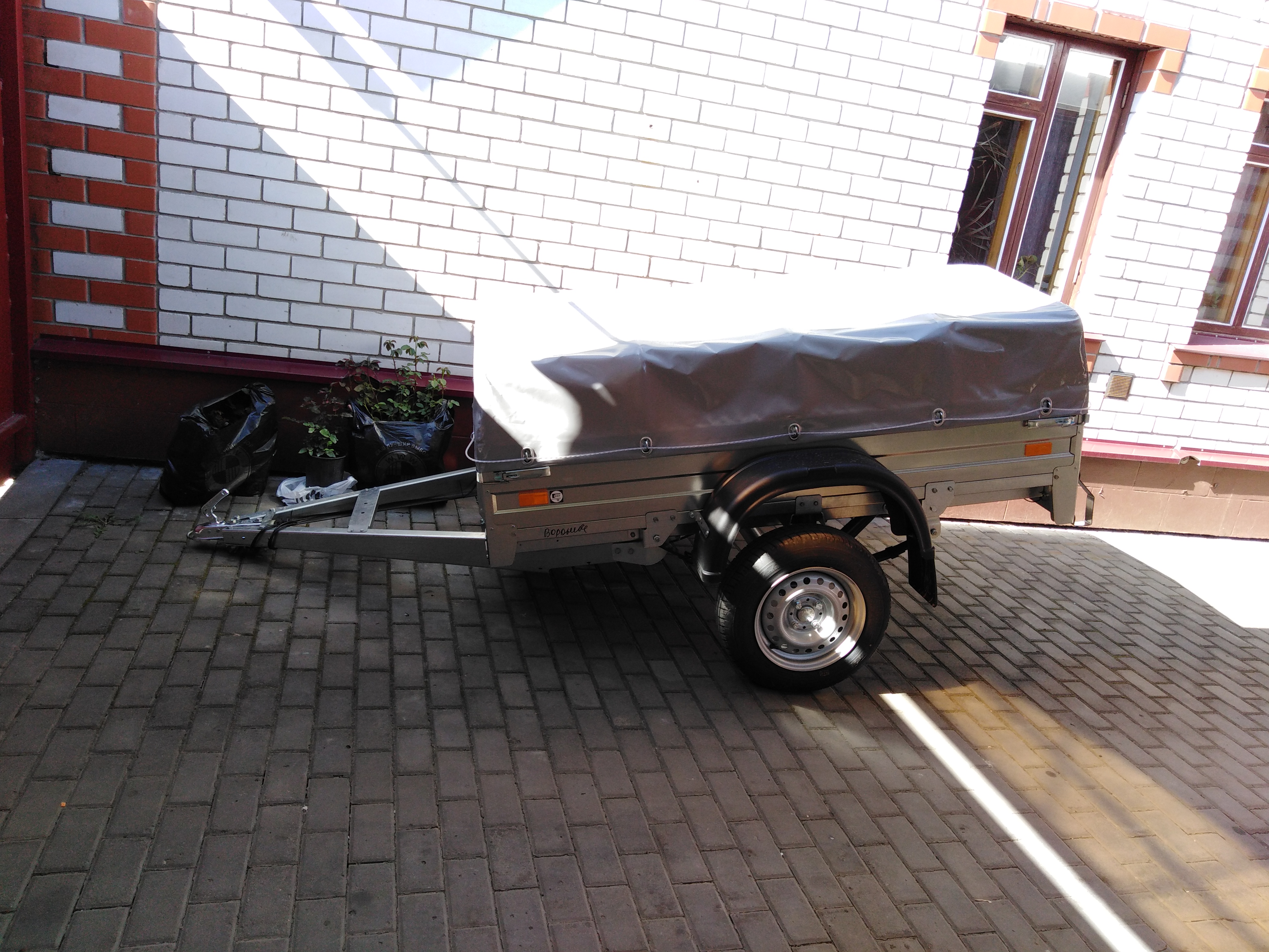

Пополнение в конюшне. ССТ, 03 модель.

:thum1: когда-нибудь и я разживусь :D

А у меня вот штатный очёчник имеется, но я им не пользуюсь- неудобно тянуться. Очки всегда кладу в двойной подстаканник у ручки КПП. Крайне удобно!
