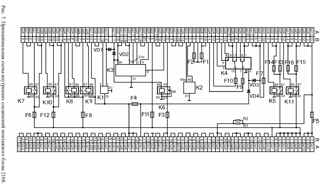

Ищу схему Ч/Я 17.3722-01м
Может есть у кого. :hmmm: :look:

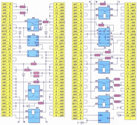

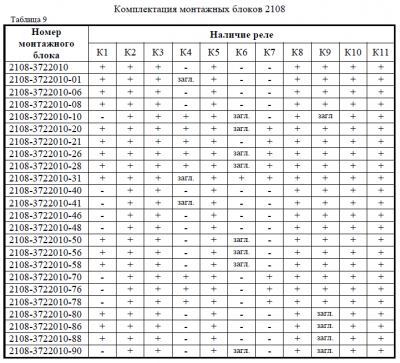

Непрочитанное сообщение четвёрковод » Пт окт 19, 2012 21:55:17
Зубильный, с/о вроде с пальчиковыми предохранителями а этот с ножевыми, в чём особенность и хочется выяснить так как не работает вент радиатора и сигнал (правда цепи сигнала не щупал, может и дудки нет, хотя как я начитался они вместе отсыхают, чаще при банальной смене Ч/Я а их аж 4 модификации я нарыл в инете).
Машина 08, старая, панель низкая, внутренняя проводка заменена, на какую не известно.
С датчика на радиаторе сигнал на реле идёт и реле срабатывает, отходящий от реле до вентилятора исправен а вот силовой запитки контакта реле нет. В блоке, на цепь вентилятора имеется штатный предохранитель и реле (катушка реле питается именно с него), пока впихнул перемычку с 85 на 30 и сверху реле, вент заработал по команде датчика радиатора, но я не уверен что эта цепь должна работать так, хотелось бы убедиться.

Непрочитанное сообщение D.I.M.A.R. » Пт окт 19, 2012 22:46:01
Мне кажется все схемы блоков одинаковые, они не могут быть разными.
Разная проводка в салоне и под капотом может быть. И отличия в комплектации реле: где-то установлено а где-то заглушки
Ниже схемы и книга.

Непрочитанное сообщение четвёрковод » Сб окт 20, 2012 8:47:46
Вот теперь я вижу где накололся.
Но как находясь в лесу и не имея книги догадаться, что f4 с символикой вентилятора это предохранитель запитывающий стеклоочистители, печку, прочее и в том числе всего лишь обмотку реле вент.охлаждения и при этом f8 с символикой сигнала это силовая цепь не только сигнала но и самого вентилятора! А читал на мобилке что вентилятор и сигнал вместе оказываются не рабочими, и не сделал вывода (а ведь сигнал не работал, по утверждению владельца с момента покупки машины, но авто при покупке вообще недвижимое было и даже с разорванной коробкой, на общем фоне сигнал - фигня :-J ) правда всплывает это при смене одной модели блока на другую и все твердят о переделке схемы, вент. запитать напрямую с акб сменив датчик на радиаторе на силовой.
Хорошо хоть телефон у парня взял, есть возможность встретиться и переделать.
Спасибо, Дим. :beer2:
