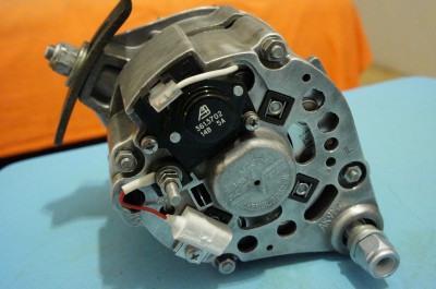

Добрый вечер всем! Появилась проблемка, помню обсуждали уже, но не могу найти. Дано: Нива 21213, 2003 года, после пуска двигателя горит лампа заряда. Если газануть тысч до 4- гаснет, либо гаснет минут через 7- 10 сама. Машина не моя- на работе, поэтому марку гены не скажу, но если надо- завтра узнаю. Кто что думает? Мож кто помнит где обсуждалось- ткните носом))

Димыч писал(а):после пуска двигателя горит лампа ...Если газануть тысч до 4- гаснет, либо гаснет минут через 7- 10 сама
1. ремень гены
2. ДМ
3. вывода статора

Тоже самое на ум приходит. Ремень натянут, вывода чистили. Остаётся ДМ... Тут пошукал, во 2 томе вычитал, что может такая фигня происходить после заливки гены тосолом. Завтра уточнять буду. Вынесла мозг машина уже. Участвовала когда то в соревнованиях внедорожников...мрак, надож было так технику изуродовать. Пока подвеску в норму привели задолбались.

Димыч писал(а):вычитал, что может такая фигня происходить после заливки гены тосолом
Если тосол на гену капал - то обычно ДМ кранты и приходят.

После ревизии генератора и запуска двигателя лампа АКБ не гаснет, только немного тускнеет.
АКБ на холодную до запуска - 12,89 В.
на холостых (~ 700 обор.) ...- 13,40 В.
на 2000 об.......................– 14,42 В.
на 4000 об. .....................- 14,7 В
Сообщения: 47945
Благодарил (а): 1511 раз
Поблагодарили: 3759 раз
Re: Все вопросы про ГЕНЕРАТОР. Том 4
Непрочитанное сообщение Антон80 » Сб апр 23, 2016 20:31:07
Напряжение неплохое. А напомни еще тип генератора.

372.3701 на 55 А

goodwin писал(а):После ревизии генератора ...лампа АКБ не гаснет
Что то пропустил. По любому - опять ревизия.

А если проверка генератора в сборе с помощью лампы и АКБ не выявило замыкания?

goodwin писал(а):А если проверка генератора в сборе с помощью лампы и АКБ не выявило замыкания?
Либо ремень НЕ натянут.
Либо СНИМАЙ:
- либо ДМ (диодный мост) накрылся.
- либо плохой контакт на выводах статора (или вывода совсем трухлявые).
Если тосол на гену капал - значит 100% ДМ.

VVB писал(а): ремень НЕ натянут.
натянул даже сильнее, чем раньше был.
СМОТРИ СЮДА
Так и делал ревизию.
Только нет возможности точно проверить регулятор (РН). Включается и выключается, а вот при каком напряжении - это вопрос.
либо выводы совсем трухлявые
Т.е. выбор или купить ДМ или сразу генератор. Склоняюсь к покупке генератора. Вот будет фокус, если при новом генераторе лампа будет гореть :-J

goodwin писал(а):Т.е. выбор или купить ДМ или сразу генератор
у меня такой же гена - и лучшего мне не нужно
goodwin писал(а):нет возможности точно проверить регулятор (РН)
РН здесь ни причем. Когда РН зачудит - то стрелка вольтметра подскажет.
goodwin писал(а):Вот будет фокус...
Не будет, если сделаешь, особенно вот эти:
5. Зачищаем клеммы выводов статора.
6. Обязательно осматриваем три провода выводов статора - на предмет трухлявости и ПРОЗВАНИВАЕМ их еще раз.
8. Если на кольцах ротора выработка или раковины - то шлифуем колечки до идеала (нулевкой и кожанным ремнем).
9. Три болта (если ржавые) - заменить вместе с гайками и шайбами.
10. Болт плюсовой - так же - если ржавый то заменить.
11. На плюсовой болт - все клеммы которые приходят - зачистить.
12. Диодный мост - прозвонить (а лучше купить надо нормальный - не китай).
