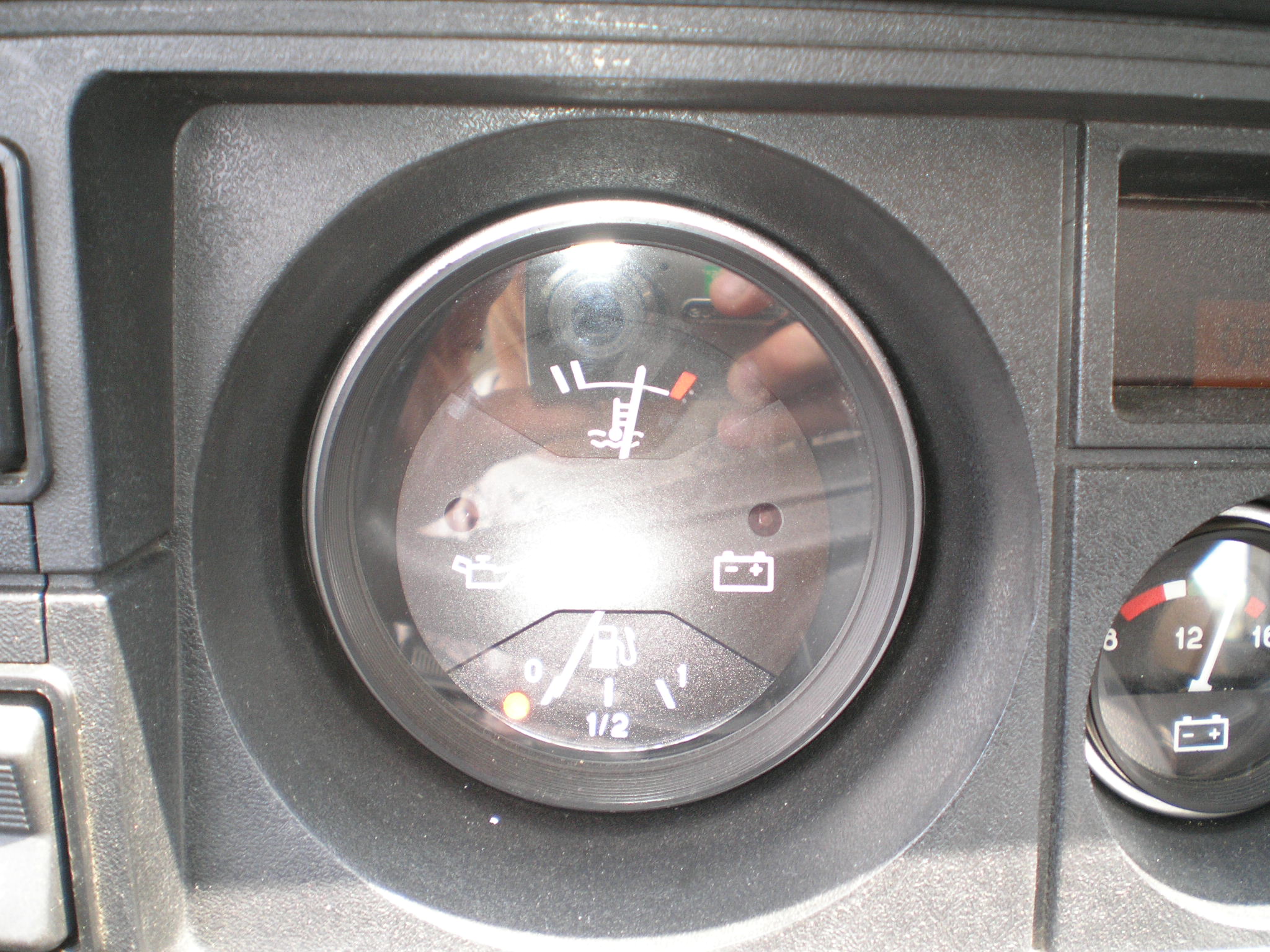

У меня на крыльчатке помпы 7 лопастей.
Считать перегревом и перегрев разное — скинь фотку положения стрелки перегрева. Стрелка вертикально — это нормально.
Максимиллиан

Препод48рус Я имел ввиду не крыльчатку помпы, а вентилятор, который крепится на вал помпы для охлаждения радиатора. У меня сейчас стоит 4-х лопастной, а еще есть 5-ти. От 5-ти лопастного поток воздуха будет больше, но и нагрузка на помпу, мне кажется тоже будет больше(
Препод48рус писал(а):Считать перегревом и перегрев разное — скинь фотку положения стрелки перегрева. Стрелка вертикально — это нормально.
Стрелка от вертикального положения смещена на 2-3 мм вправо.
Максимальное положение как на фото (фото не мое):

В таком положении у меня включался электровентилятор. Выше стрелка никогда не поднималась.
С механическим вентиляторам всегда стояла строго вертикально.

машина кипит? если нет - забей.

Максимиллиан писал(а):Стрелка от вертикального положения смещена на 2-3 мм вправо.
Вот тебе мои фоточки с указометром на 05 щитке и данными температуры со сканера в подписях к фоткам.

Максимиллиан писал(а):Я считаю это перегревом.
... из каких соображений?

Максимиллиан писал(а):стрелка температуры ОЖ немного смещается вправо (2-3мм). Я считаю это перегревом.
не считай это перегревом, если в зеленой зоне и не кипит из расширителя
