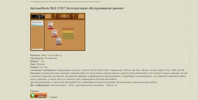

У меня есть электронная версия очень хорошей "мурзилки" для 2107, где твой генератор весьма подробно разбирают. Могу дать ссыль на мой Яндекс-диск.

Значит шкив ты погнул тисками, смотри в центр и середину ручья, если биение просто по краям шкива, а ручей стоит ровно, то ничего страшного, если и ручей люфтит, значит менять, ибо будет питаться ремнями.....
Сслку дам, только погодь выложу файл.

Непрочитанное сообщение Tolik2402 » Вс янв 24, 2016 18:54:00
ты по мурзилки сюда ходи :)
viewtopic.php?f=5&p=780685#p780685
там их собрано
Grimsbi
Сообщения: 746
Модель авто: ВАЗ 212300
Откуда: Курск 46
Благодарил (а): 160 раз
Поблагодарили: 73 раза
Непрочитанное сообщение Grimsbi » Вс янв 24, 2016 19:22:18
Tolik2402 писал(а):ты по мурзилки сюда ходи :)
там их собрано
Иди по ссылке и качай вот этот мануал, он расположен на первой странице, его и хотел дать тебе. Дальше должен сам разобраться.
