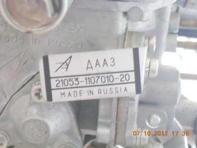

strizh-sasha писал(а):карб новый 21053
ХХ похоже не отрегулирован

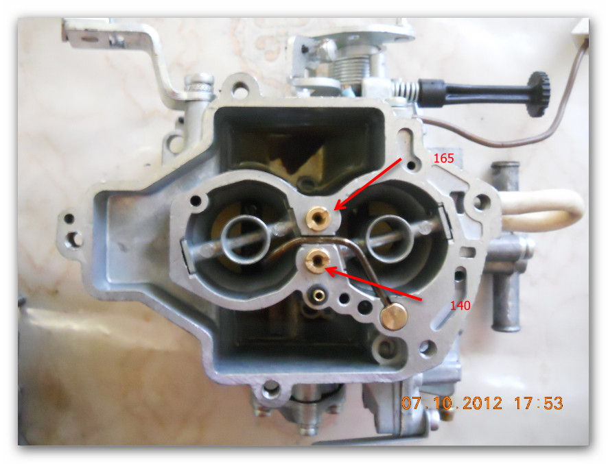

Вот эти жиклеры нужно было посмотреть?
жиклёры 165,140

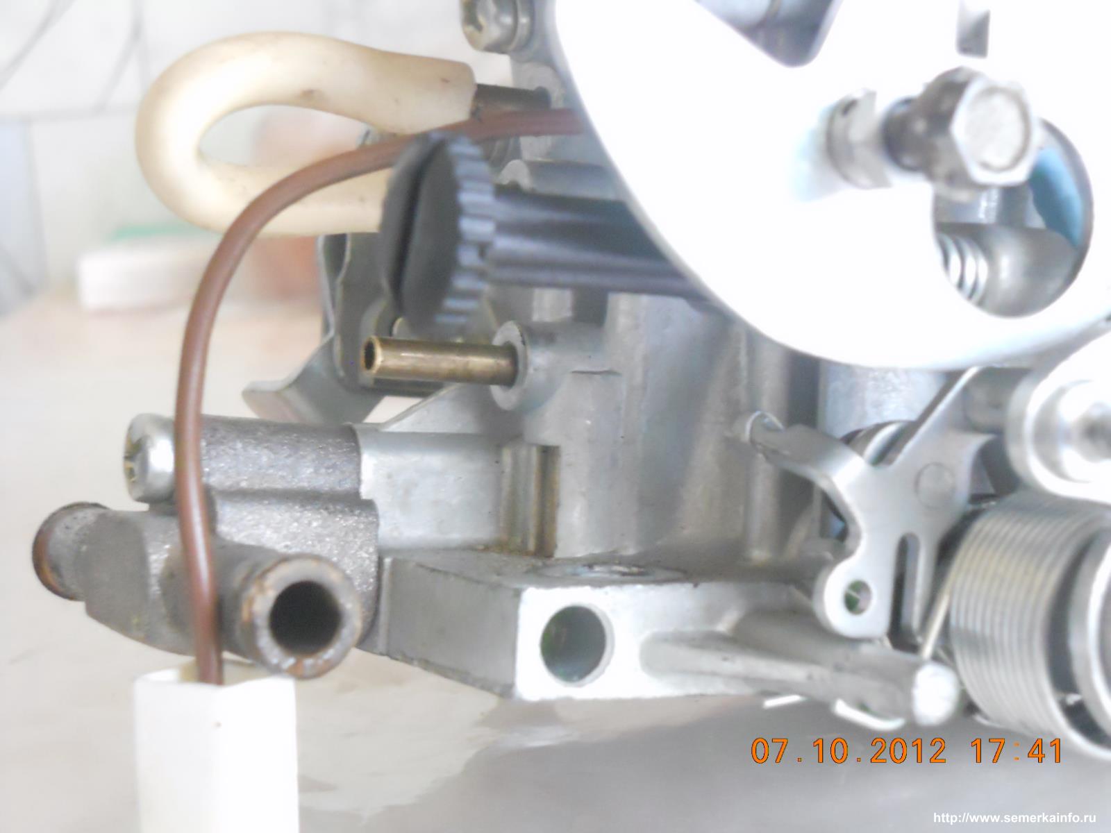

Где какой регулеровочный винт?
Последний раз редактировалось strizh-sasha Вс окт 07, 2012 15:59:58, всего редактировалось 1 раз.
Re: Настройка карбюратора...
Непрочитанное сообщение артур с » Вс окт 07, 2012 15:56:23
это воздушные

На винте который находится в отверстии, нет ни каких цифр! Я больше не нашол жиклёров с цифровым обозначением.

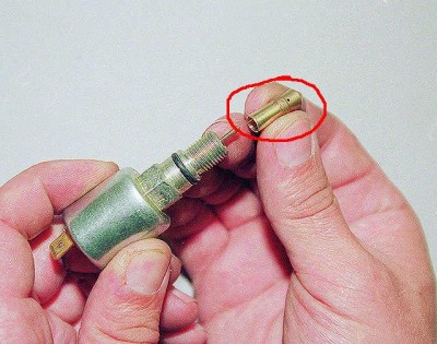

эмк открути там он и есть.... ,должен 40 быть...,продуть промыть его и вкорячить назад...или тупо купи новый он три копейки стоит
strizh-sasha
Сообщения: 143
Зарегистрирован: Вт сен 11, 2012 18:57:55
Модель авто: ваз 21074, 1600 , 5- ст.
Откуда: Домодедово, Московская область
Благодарил (а): 31 раз
Непрочитанное сообщение strizh-sasha » Вс окт 07, 2012 16:36:48
эмк - электро магнитный клапон у меня цифра 40 и отмечен. Вот другой Ж.
Непрочитанное сообщение артур с » Вс окт 07, 2012 16:50:43
игла качества это ...болт на нее ...ваще зря ты ее трогал ...щас опять регулировать хх придется :slap:...тебе ж сказали жик хх промыть или поменять на ...можно прям с эмк купить

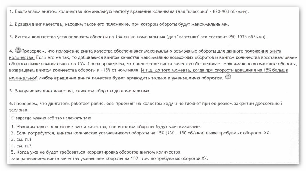

42-й должен решить проблему и упростить регулировку винтом качества (будет чувствоваться на слух максимум оборотов)
настройка тут http://semerka.info/forum/viewtopic.php ... 46#p288246

Привет всем. Поставил жиклёр ХХ с 40-го на 41-й стал перестраивать и всё опять сбил. Как определить точку с которой нужно начинать регулеровку. Регулировал вот по этой схеме. Не получается. У меня болт качества на очень много выкручивается, чтобы найти максимальные обороты. Закручивал до конца и откручивал на 1.5-2 оборота а количество выставлял на 900. Как быть!?
