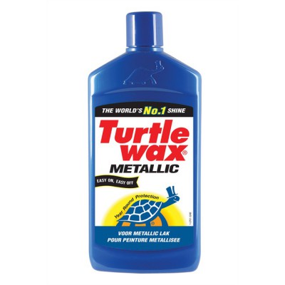

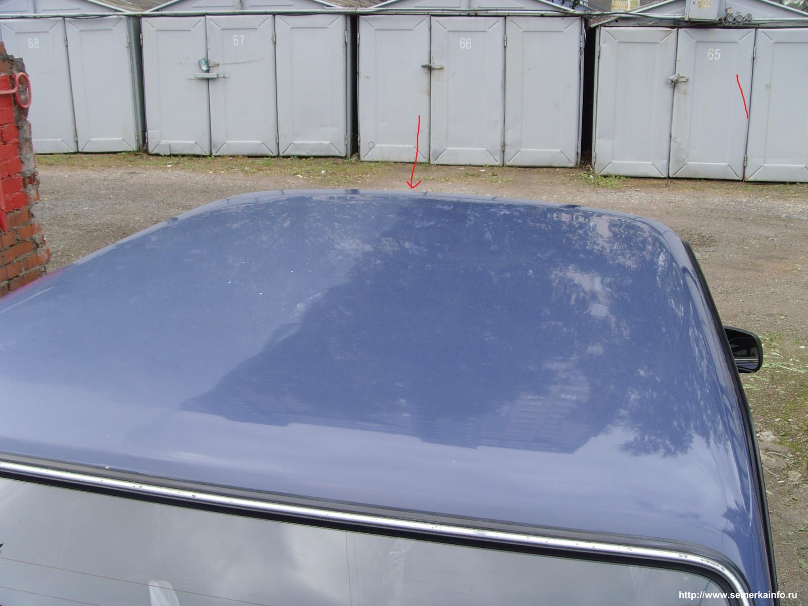

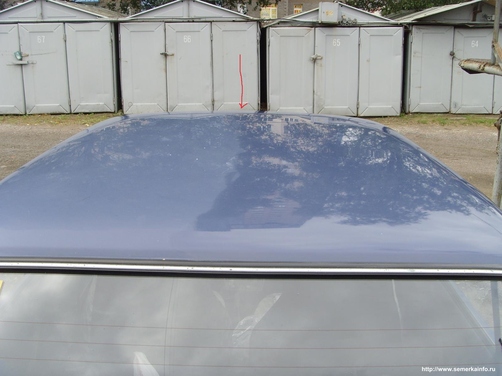

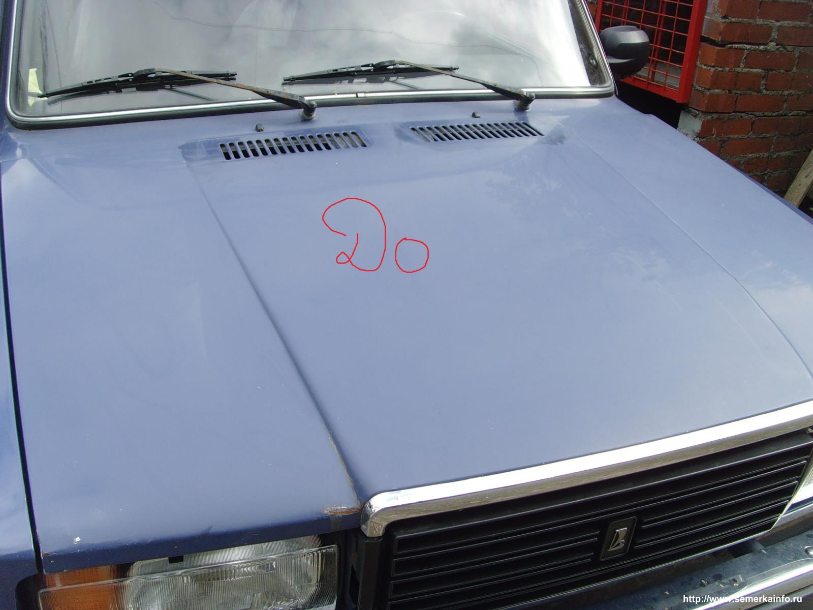

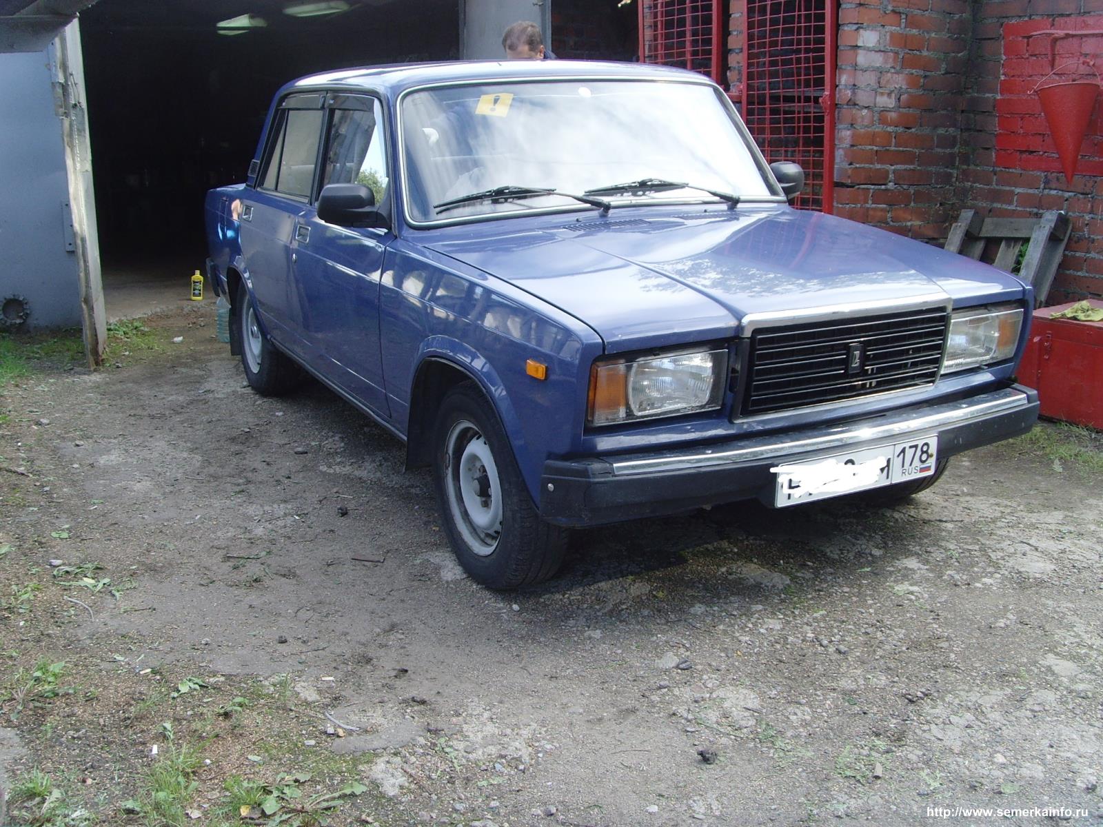

Купил машинку с уже мутной краской,на ней не то что отражений,теней не было.Купил полироль 2 флакончика (500р) полирнул капот,и так заблестел сразу,появились отражения и гладкий стал :thumbsup: Когда работал в сервисе имел дело с полирольками 3м,вот это действительно хорошая,это не особо понравилась,на 4-

Йожык писал(а):О, Игорек машинку полировочную купил))) или дрелью?
Добавлено спустя 3 минуты 29 секунд:
Кстати, я свою ласточку полирнуть собираюсь на днях. Блестит, но паутинка достаточно сильная, если на свет посмотреть.
одолжил в гаражах, только круг купил, салфетки микрофибры. Собственно полировал мой друган, а я затирал после него микрофиброй :D
Решили пока убрать матовость. Было бы не плохо вернуть и цвет, сделать защиту. Но не уверен что на долго(

JaguarRUS
Отличный результат!

Непрочитанное сообщение Миша » Сб сен 06, 2014 22:04:21
на ребрах аккуратней :eptel:

В общем помыл тут давече машину и обнаружил 6 царапин. 2 не сильно глубокие, не до грунта даже, а 4 так вообще поверхностные. И вот мне подумалось, что настал час наполировать пыжа, тем более что за время его владения, я ниразу его и не полировал. Т.к. не верил в это дело, после того как отполировал вручную капот пятёрки, а там начала краска слазить :crazy: Сопсно в силу удалённости нашего острова выбор полироли был не шибко велик, поэтому взял AstroHim Golden Wax Антицарапин + Полироль и Turtle Wax Металлик.
Т.к. черепашка по инструкции не имеет в себе абразива и должна придать только блеск, то решено было опробовать AstroHim. Продается он в тубе 100г и понятно что на целое авто его явно не хватит. Но полирнул только локально места царапин и хочу сказать действительно царапин больше нет. Остались только две те что поглубже и то видны только с небольшого расстояния и под определённым освещением, вблизи их не видно вообще. Ну что сказать результатом доволен, дальше после мойки воспользуюсь черепашкой и будем посмотреть на результат.

Непрочитанное сообщение metallict422 » Сб май 30, 2015 13:09:02
А я еще не мыл после пользования Астрохимом :) у нас тут дожди пошли, поэтому как бы и не до мойки. Может через недельку другую помоемся :)
