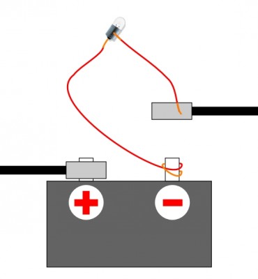

Nata писал(а):...клеммы ...снимаю на ночь. Аккумулятор иначе может просто разрядиться. Если машина построит так, скажем выходные. Где-то идет левое потребление.
Можно найти утечку, чтоб утром и вечером с клеммой не возиться.
Возьми лампочку автомобильную (можно как в приборной панели)
и два медных изолированных провода (по 50 см).
Зачищаем концы проводов - потом припаиваем два провода к лампочке - У НАС ПОЛУЧИЛАСЬ "ЛАМПОЧКА-КОНТРОЛЬКА" (самый простой прибор).
Работаем НЕ при ярком солнечном свете, лучше даже вечером, чтоб видеть - горит лампочка или нет:
1. открываем капот
2. вынимаем ключ из замка зажигания
3. снимаем крышку с блока предохранителей
4. окно водительской двери оставляем открытым (на всякий случай)
5. все двери закрываем, смотрим, чтоб освещение салона не горело, магнитола не горела
6. снимаем минусовую клемму
7. между снятой клеммой и клеммой АКБ - вставляем нашу лампочку-контрольку КАК НА ФОТО (здесь должен быть хороший контакт проводов и клемм)
8. смотрим - горит наша лампочка (даже чуть-чуть) или нет
ВАРИАНТ-1:
...если после пункта 7 лампочка горит - НАЧИНАЕМ ПООЧЕРЕДНО ВЫНИМАТЬ предохранители.
Вынули один, смотрим - если лампочка продолжает гореть - то этот вставляем обратно и вынимаем следующий (незабываем предохранители ставить на место).
Запоминаем тот предохранитель - при выемке которого лампочка погаснет - и пишем на форум.
ВАРИАНТ-2:
...если после пункта 7 лампочка НЕ горит - ставим машину на сигнализацию и смотрим - горит лампочка или нет.
Если горит то НАЧИНАЕМ ПООЧЕРЕДНО ВЫНИМАТЬ предохранители (как описано ранее).
Ждем результат.

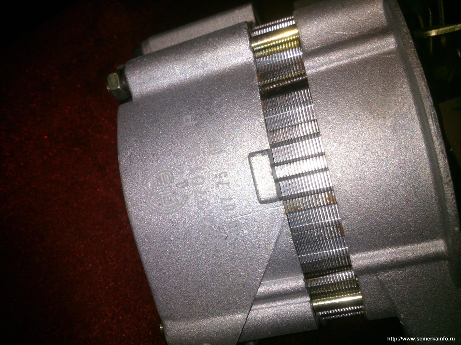

Привет всем ! За долбал ! Каждый вечер на ночь домой АБ таскать, ему 2 года. Гена не заряжает походу нормально.Если без ближнего гоняешь то боли или менее. Стрелка амперметра держится в зоне ближе к красной.
Парни вот сегодня купил такого гену, что скажите ?!

strizh-sasha писал(а):Устал... Каждый вечер на ночь домой АБ таскать, ему 2 года. Гена не заряжает походу нормально
один вопрос - сколько, в среднем, каждый день наматываешь километров??
strizh-sasha
Сообщения: 143
Зарегистрирован: Вт сен 11, 2012 18:57:55
Модель авто: ваз 21074, 1600 , 5- ст.
Откуда: Домодедово, Московская область
Благодарил (а): 31 раз
Re: Все вопросы про ГЕНЕРАТОР. Том 4
Непрочитанное сообщение strizh-sasha » Вс дек 15, 2013 17:02:41
100 км каждый день, бывает и больше !
Старый гена, который сейчас стоит 50А, а АБ 55А я думаю из за этого !
Благодарил (а): 279 раз
Поблагодарили: 733 раза
Непрочитанное сообщение VVB » Вс дек 15, 2013 17:30:05
strizh-sasha писал(а):100 км каждый день, бывает и больше !
100 км вполне прилично - для того чтоб зарядить нормальный АКБ нормальным генератором.
Гена, у тебя, скорее всего 55А.
Заедь в сервис (или в магаз или на рынок) - пусть нагрузочной вилкой проверят твой АКБ.
Только, предварительно, заряди его.
Тут два варианта:
1 - проблема с АКБ (короткозамкнутая банка)
2 - проблема с генератором
Скорее всего АКБ, а если и гена - то еще проще.
А на счет того генератора, который купил - не знаю - цена :no: слишком дешево.

strizh-sasha писал(а):...На задней крышке написано 50А.
тогда, у тебя Г.222... - 50А :yes:
масса (на кузове) рядом с АКБ и на двигателе - проверялась???
